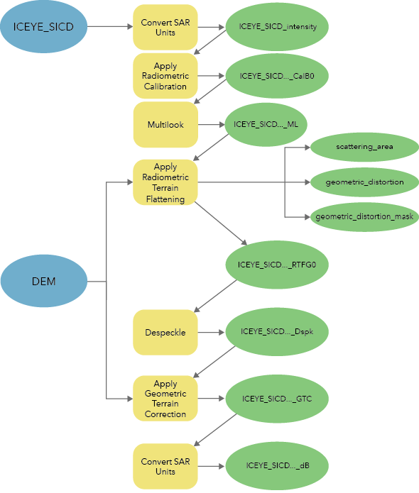

Das Toolset "Synthetic Aperture Radar" in der Toolbox "Image Analyst" enthält Werkzeuge, mit denen Sie kalibrierte, Terrain-korrigierte, analysebereite Bildverarbeitungsdaten aus sensorunabhängigen komplexen Daten (SICD) von ICEYE generieren können. In der folgenden Tabelle und im Diagramm werden die Werkzeuge beschrieben und dargestellt:

ICEYE SICD-Workflow

ICEYE SICD-Daten sind ein Single Look Complex-Bild (SLC). Ein SLC-Bild wird als komplexwertiges Array gespeichert. Wenn für die Anwendung nur Intensitätswerte erforderlich sind, führen Sie das Werkzeug SAR-Einheiten konvertieren am Anfang des Workflows aus, um komplexe Werte in Intensitätswerte zu konvertieren und so die Werkzeugausführung zu verkürzen und die Ausgabegröße zu verringern. Wenn die Anwendung komplexe Werte erfordert, verwenden Sie das Werkzeug SAR-Einheiten konvertieren nicht. Wenn eine komplexe Eingabe in den Werkzeugen Radiometrische Kalibrierung anwenden, Radiometric Terrain Flattening anwenden und Despeckle verwendet wird, wird die Amplitudenkomponente korrigiert, ohne die Phase zu ändern.
ICEYE SICD-Zusatzprodukte bieten ein Polynom für die Kalibrierung von Bildwerten aus Digitalnummernwerten in Beta-Nought, Sigma-Nought und Gamma-Nought.
Multilook ist ein optionales Werkzeug im Workflow, mit dem die Daten reduziert werden können, um die Werkzeugausführung zu verkürzen und die Ausgabegröße zu verringern.
