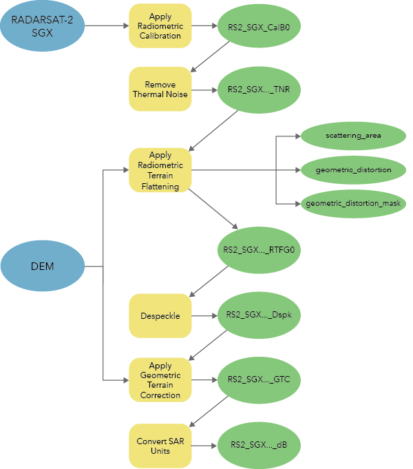

Das Toolset "Synthetic Aperture Radar" in der Toolbox "Image Analyst" enthält Werkzeuge zum Generieren kalibrierter, geländekorrigierter, analysebereiter Fernerkundungsdaten aus georeferenzierten RS2-SAR-Ground Range Detected-Daten. Zu den Ground Range Detected-Daten zählen SAR Georeferenced Extra (SGX), SAR Georeferenced Fine (SGF), ScanSAR Narrow Beam (SCN), ScanSAR Wide Beam (SCW), ScanSAR Fine (SCF) und ScanSAR Sample (SCS). In der folgenden Tabelle und im Diagramm werden die Werkzeuge beschrieben und dargestellt:

Workflow für RADARSAT-2-Ground Range Detected-Daten
In diesem Geoverarbeitungsmodell ist der Workflow für RADARSAT-2-SGX-Daten dargestellt, er kann jedoch auch für SGF-, SCN-, SCW-, SCF- und SCS-Daten genutzt werden.
Hinweise zur Verarbeitung
Die Rauschpegel-Dateien werden mit den RS2 SGX-, SGF-, SCN-, SCW-, SCF- und SCS-Hilfsprodukten zum Entfernen von thermalem Rauschen bereitgestellt. Da das geschätzte Rauschen des Instruments für kalibrierte Daten bereitgestellt wird, führen Sie das Werkzeug Radiometrische Kalibrierung anwenden vor dem Werkzeug Thermales Rauschen entfernen aus.
Für einige ScanSAR (SCF und SCS)-Produkte wird das thermale Rauschen bereits zuvor entfernt. Für diese Produkte ist der Parameter noiseSubtractionPerformed in den Metadaten auf True festgelegt, um anzugeben, dass die Entfernung des thermalen Rauschens durchgeführt wurde. Beim Erstellen von analysebereiten Daten für diese Produkte können Sie das Werkzeug Thermales Rauschen entfernen im Workflow überspringen.
