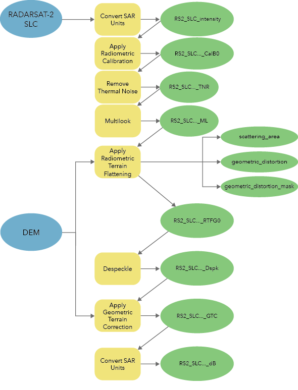

Ein RADARSAT-2 (RS2) Single Look Complex (SLC) Synthetic Aperture Radar (SAR)-Bild muss verarbeitet werden, bevor es zur Visualisierung oder Analyse verwendet werden kann.
Das Toolset "Synthetic Aperture Radar" in der Toolbox "Image Analyst" enthält Werkzeuge, die Sie zum Generieren kalibrierter, geländekorrigierter, analysebereiter Fernerkundungsdaten verwenden können. Die in der untenstehenden Tabelle beschriebenen Werkzeuge werden verwendet, um analysebereite RS2 SLC-Daten wie im nachfolgenden Diagramm dargestellt zu generieren.

RADARSAT-2 SLC-Workflow
Hinweise zur Verarbeitung
Die Metadaten auf Elementebene für Rauschen werden mit den RADARSAT2-Hilfsprodukten zum Entfernen von Rauschen bereitgestellt. Da das geschätzte Rauschen des Instruments für kalibrierte Daten bereitgestellt wird, führen Sie das Werkzeug Radiometrische Kalibrierung anwenden vor dem Werkzeug Thermales Rauschen entfernen aus.
