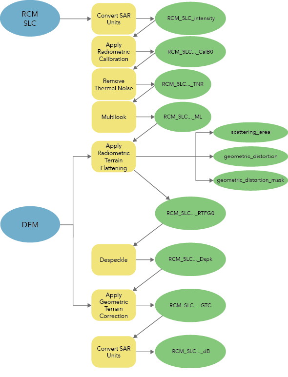

Das Toolset "Synthetic Aperture Radar" in der Toolbox "Image Analyst" enthält Werkzeuge, die Sie zum Generieren kalibrierter, geländekorrigierter, analysebereiter Fernerkundungsdaten verwenden können. Die in der untenstehenden Tabelle beschriebenen Werkzeuge werden verwendet, um analysebereite RCM SLC-Daten wie im nachfolgenden Diagramm dargestellt zu generieren.

RCM SLC-Workflow
Hinweise zur Verarbeitung
Die Metadaten für die Rauschen-Ebene werden mit den RCM SLC-Hilfsprodukten bereitgestellt, sodass das Rauschen entfernt werden kann. Da das geschätzte Rauschen des Instruments für kalibrierte Daten bereitgestellt wird, führen Sie das Werkzeug Radiometrische Kalibrierung anwenden vor dem Werkzeug Thermales Rauschen entfernen aus.
