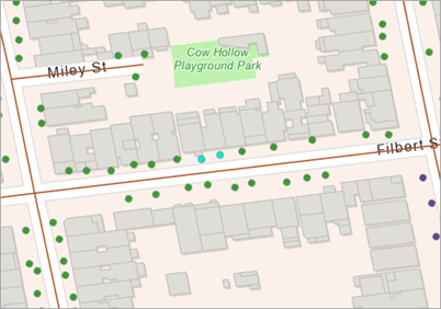

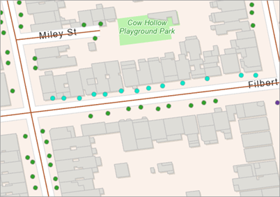

Obwohl die Stopps für jeden Haushalt einzeln modelliert werden können, werden sie intern pro Straßenkante zusammengefasst, sodass die gesamte Kante auf derselben Route abgeholt werden muss. Eine detailliertere Beschreibung der Sammlungskanten finden Sie unter Sammlungskanten. Dies ist besonders wichtig, um Stopps vorab Routen zuzuweisen und den Sammlungsmodus auf Stopp-Ebene anzupassen.

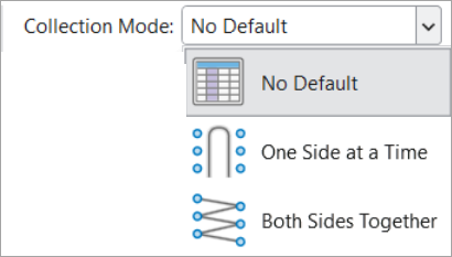

CollectionMode
Gibt an, ob der Standort von einem Fahrzeug angefahren wird, das beide Straßenseiten gleichzeitig bedient, oder von einem Fahrzeug, das die beiden Seiten getrennt voneinander mit unterschiedlichen Durchfahrten entlang der Straßenkante bedient.
Die möglichen Werte sind unten aufgeführt (verwenden Sie den Namen, nicht den Code in Klammern):
  • NULL: Für den Stopp wurde kein bestimmter Sammlungsmodus festgelegt. Dies ist der Standardwert.
  • (1) Eine Seite: Die Abholung findet auf beiden Straßenseiten, auf denen sich dieser Stopp befindet, getrennt statt, mit unterschiedlichen Durchgängen an der Straßenkante.
  • (2) Beide Seiten: Der Abfall wird an beiden Seiten der Straße, an der sich dieser Stopp befindet, gleichzeitig mit einer einzigen Fahrt entlang der Straßenkante abgeholt.
Entweder dieses Feld oder die Layer-Eigenschaft Sammlungsmodus muss ausgefüllt werden. Wenn dieses Feld einen NULL-Wert enthält, wird der Wert von Sammlungsmodus für diesen Stopp verwendet.
Alle Stopps an einer Straßenkante müssen den gleichen CollectionMode-Wert haben.
Long

Nach Straßen auswählen
Verwenden Sie dieses Werkzeug, um alle Stopps an einer Sammlungskante auszuwählen.
Wenn Sie im Layer "Stopps" bereits eine Auswahl getroffen haben, werden durch Umschalten der Option Nach Straßen auswählen alle Stopps ausgewählt, die zu derselben Sammlungskante gehören.
Wenn diese Option bereits aktiviert ist, wird durch Auswählen mehrerer Stopps im Layer "Stopps" die Auswahl an der gesamten Sammlungskante eingeblendet, und die Stopps, die zu derselben Sammlungskante gehören, werden ausgewählt. Die Auswahl kann sich über eine oder mehrere Sammlungskanten erstrecken.
\Einige ausgewählte Stopps \Alle an derselben Kante ausgewählten Stopps

Sammlungsmodus
Sammlungsmodus
Diese Eigenschaft kann verwendet werden, um anzugeben, ob der Standort von einem Fahrzeug angefahren wird, das beide Straßenseiten gleichzeitig bedient, oder von einem Fahrzeug, das die beiden Seiten getrennt voneinander mit unterschiedlichen Durchfahrten entlang der Straßenkante bedient.
Über die Dropdown-Liste sind die folgenden Optionen verfügbar:
  • Kein Standard: Es ist kein Standard-Sammlungsmodus angegeben. Das bedeutet, dass das Feld CollectionMode in der Stops-Feature-Class für alle Stopps angegeben werden muss. Dies ist der Standardwert der Eigenschaft.
  • Eine Seite nach der anderen: Die Abholung findet auf beiden Straßenseiten, auf denen sich dieser Stopp befindet, getrennt statt, mit unterschiedlichen Durchgängen an den Straßenkanten.
  • Beide Seiten zusammen: Der Abfall wird auf beiden Seiten der Straße, an der sich dieser Stopp befindet, gleichzeitig mit einer einzigen Fahrt entlang der Straßenkante abgeholt.
