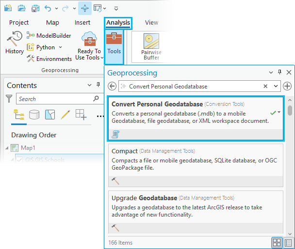

  1. Klicken Sie auf der Registerkarte Analyse in der Gruppe Geoverarbeitung auf Werkzeuge , um den Bereich Geoverarbeitung zu öffnen.
    Werkzeug "Personal-Geodatabase konvertieren" auf Registerkarte "Analyse" in der Gruppe "Geoverarbeitung" im Bereich "Werkzeuge"
  2. Suchen Sie im Bereich Geoverarbeitung nach Personal-Geodatabase konvertieren, und wählen Sie diese Option aus.
    Hinweis:
    Alternativ finden Sie das Werkzeug Personal-Geodatabase konvertieren in der Toolbox Conversion im Toolset In Geodatabase.
    Das Dialogfeld des Geoverarbeitungswerkzeugs wird mit Standardeinstellungen angezeigt.

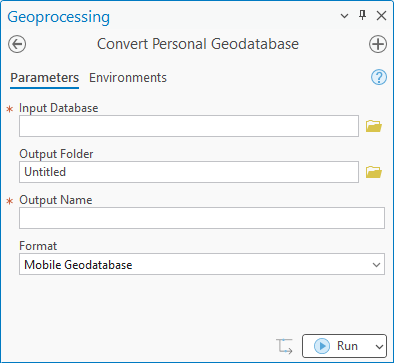

    Dialogfenster für das Geoverarbeitungswerkzeug "Personal-Geodatabase konvertieren"
  3. Für den Parameter Eingabedatenbank klicken Sie auf die Schaltfläche Durchsuchen , und wählen Sie die Personal-Geodatabase (.mdb) oder die Microsoft Access-Datenbank (.accdb) aus, die Sie konvertieren möchten.
    Hinweis:
    Personal-Geodatabases werden in ArcGIS Pro nicht unterstützt, daher werden .mdb-Dateien und deren Inhalte nicht im Bereich Katalog angezeigt. Daher besteht die einzige Möglichkeit, eine .mdb-Datei in ArcGIS Pro auszuwählen, darin, über die Schaltfläche Durchsuchen den Parameter Eingabedatenbank des Geoverarbeitungswerkzeugs Personal-Geodatabase konvertieren auszuwählen.
  4. Klicken Sie für den Parameter Ausgabeordner auf die Schaltfläche Durchsuchen , und wählen Sie einen vorhandenen Ausgabeordner aus, in dem die neue Mobile-Geodatabase, File-Geodatabase oder das XML-Workspace-Dokument erstellt werden soll.
    Dieser Parameter ist standardmäßig auf das ArcGIS Pro-Home-Verzeichnis festgelegt.
  5. Geben Sie für den Parameter Ausgabename den Namen der mobilen Ausgabe-Geodatabase oder des XML-Workspace-Dokuments an.
    Standardmäßig entspricht dieser Parameter dem Namen des Eingabedatenbank .
  6. Wählen Sie für den Parameter Format einen der folgenden Ausgabeformattypen aus, in den die Personal-Geodatabase-Datei (.mdb) oder die Microsoft Access-Datenbankdatei (.accdb) konvertiert werden soll:
    • Mobile-Geodatabase: Das Werkzeug erstellt eine Mobile-Geodatabase-Datei (.geodatabase) aus der Eingabedatenbank. Dies ist die Standardeinstellung.
    • File-Geodatabase: Das Werkzeug erstellt eine File-Geodatabase-Datei (.gdb) aus der Eingabedatenbank.
    • XML-Workspace-Dokument: Das Werkzeug erstellt ein XML-Workspace-Dokument (.xml) aus der Eingabedatenbank.
      Tipp:
      Mit dem Werkzeug XML-Workspace-Dokument importieren können Sie diese .xml-Datei in eine andere Geodatabase oder Enterprise-Geodatabase importierend.
  7. Klicken Sie auf die Schaltfläche Ausführen am unteren Rand des Bereichs Geoverarbeitung, um den Konvertierungsvorgang zu starten.
