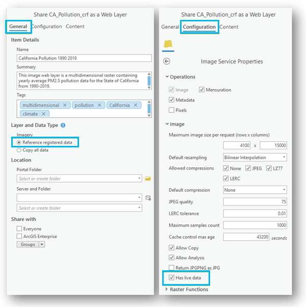

Wenn Sie bereit sind, Ihren multidimensionalen Image-Service über ArcGIS Pro zu veröffentlichen, können Sie dies mit dem Standard-Workflow für die Freigabe von Web-Layern tun. Es sind keine weiteren Schritte erforderlich, um die multidimensionalen Informationen aus dem Dataset einzubeziehen.
Wenn Sie das multidimensionale Quellen-Dataset so aktualisieren möchten, dass sich die Aktualisierungen in dem Image-Service widerspiegeln, verwenden Sie die folgenden Einstellungen:
  • Sowohl bei CRF- als auch bei Mosaik-Datasets: Legen Sie auf der Registerkarte Allgemein im Bereich Als Web-Layer freigeben für Layer und Datentyp die Option Registrierte Daten referenzieren fest. Der Web-Layer wird durch Referenzierung des Quellen-Dataset generiert.
  • Nur bei CRF-Datasets: Klicken Sie auf der Registerkarte Konfiguration im Bereich Als Web-Layer freigeben auf die Schaltfläche Web-Layer-Eigenschaften konfigurieren zu Ihrem Bild-Layer, und aktivieren Sie das Kontrollkästchen Verfügt über Live-Daten. Der Image-Service wird aktualisiert, wenn das Quellen-CRF aktualisiert wird. Dies ist bei multidimensionalen Mosaik-Datasets nicht erforderlich.
Empfohlene Einstellungen im Bereich "Als Web-Layer freigeben" für Image-Services, die aktualisiert werden sollen
