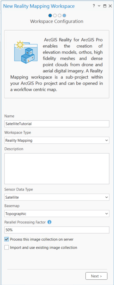

  4. Klicken Sie auf der Registerkarte Bilddaten in der Gruppe Reality-Mapping auf das Dropdown-Menü Neuer Workspace, und wählen Sie Neuer Workspace aus.
  5. Geben Sie auf der Seite Workspace-Konfiguration einen Namen für den Workspace ein.
  6. Stellen Sie sicher, dass die Option Workspace-Typ auf Reality-Mapping festgelegt ist.
  7. Wählen Sie in der Dropdown-Liste Sensor-Datentyp die Option Satellit aus.
  8. Zusätzlich können Sie in der Dropdown-Liste Grundkarte eine Grundkarte als Hintergrund für die Bildsammlung auswählen.
  9. Legen Sie den Faktor für parallele Verarbeitung fest. Hiermit wird die maximale Rechenleistung für die verteilte Verarbeitung festgelegt. Es wird empfohlen, einen Prozentausdruck zu verwenden. Wenn Sie beispielsweise über zwei Reality-Server-Knoten verfügen, legen Sie den Faktor für parallele Verarbeitung auf 50 % fest, um einen Computer für die Blockausgleichung und die Erstellung von Reality-Mapping-Produkten zu nutzen.
  10. Aktivieren Sie Diese Bildsammlung auf dem Server verarbeiten.
    Wichtig
    Diese Option wird nicht angezeigt, wenn Sie nicht mit einem Portal verbunden sind oder Ihre aktive Portal-Verbindung nicht für ArcGIS Reality Server konfiguriert ist.
  11. Klicken Sie auf Weiter.
    Konfiguration des Workspace für ein neues Reality-Mapping-Projekt

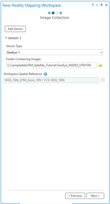

  12. Wählen Sie im Fenster Bildsammlung unter dem Dropdown-Menü Sensortyp die Option GeoEye-1 aus.
  13. Klicken Sie unter Ordner mit Bildern auf die Schaltfläche Durchsuchen, navigieren Sie zu dem Ordner mit den Lernprogrammdaten auf dem Computer, wählen Sie den Bilddatenordner (GeoEye_NAD83_UTM10N) aus, und klicken Sie auf OK.
    Die Informationen zum unterstützten Workspace-Raumbezug werden automatisch ausgefüllt, und die Option zum manuellen Hinzufügen von Raumbezugsdaten ist ausgegraut. Wenn das System den geeigneten Raumbezug nicht automatisch bestimmen kann, ist die manuelle Eingabe dieser Informationen aktiviert.
    Optionen zur Erfassung von Satellitenbildern für den neuen Reality-Mapping-Workspace
  14. Klicken Sie auf Weiter.

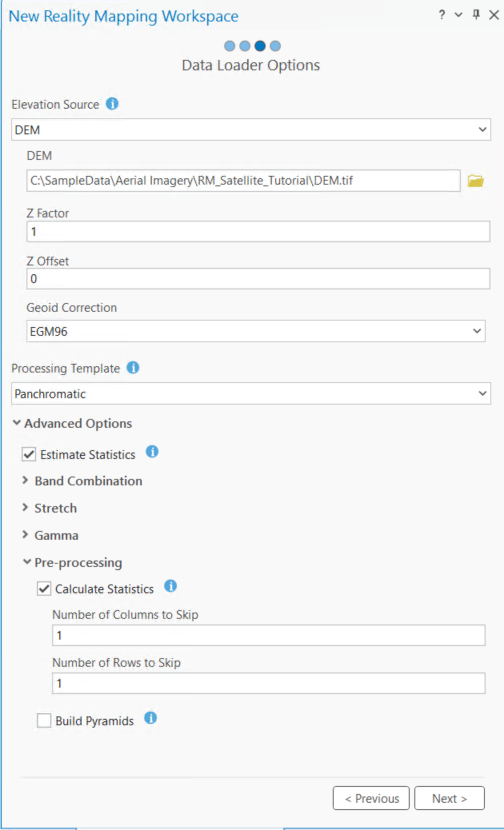

  15. Wählen Sie im Fenster Data Loader unter Höhenquelle die Option DEM aus. Navigieren Sie unter DEM zu dem mit dem Dataset für das Lernprogramm bereitgestellten DEM.
    Hinweis:
    Dieses DEM wird für die Blockausgleichung verwendet.
  16. Die meisten Höhendaten weisen orthometrische Höhen auf, sodass Sie eine Geoid-Korrektur anwenden müssen. Stellen Sie unter Geoid-Korrektur, sicher, dass EGM96 ausgewählt ist.
  17. Wählen Sie unter Verarbeitungsvorlage die Option Panchromatisch aus.
  18. Blenden Sie den Bereich Erweiterte Optionen ein.
  19. Stellen Sie sicher, dass die Option Statistiken schätzen aktiviert ist.
  20. Blenden Sie Vorverarbeitung ein, und vergewissern Sie sich, dass das Kontrollkästchen Statistiken berechnen aktiviert ist. Nun werden die Optionen für Statistiken berechnen angezeigt.
    Data-Loader-Optionen für Satellitenaufnahmen für Reality-Mapping-Workspace
  21. Klicken Sie auf Weiter.

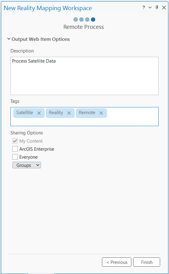

  22. Sie können eine Beschreibung und Tags für den Image-Service angeben, klicken Sie dann auf Fertig stellen.
    Beschreibung und Tags für den Remote-Prozess für Reality-Mapping-Workspace

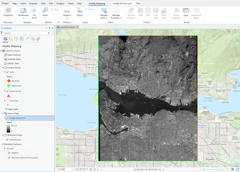

Nach der Erstellung des Workspace wird im Bereich Inhalt die Kategorie "Reality-Mapping" hinzugefügt, der der Image-Service für die Bildsammlung und der Service für abgeleitete Reality-Mapping-Produkte gespeichert werden. Um die Bild-Footprints anzuzeigen, klicken Sie mit der rechten Maustaste auf die Bildsammlung im Bereich Inhalt > Eigenschaften > Anzeige, und aktivieren Sie die Option Footprints anzeigen.
Eigenschaften des Bildsammlungs-Layers
Die erste Anzeige der Bilddaten im Workspace bestätigt, dass alle Bilder und notwendigen Metadaten für die Initialisierung des Workspace bereitgestellt wurden. Da die Bilder weder ausgerichtet noch ausgeglichen wurden, wird das Mosaik möglicherweise nicht geometrisch korrekt angezeigt. Möglicherweise müssen Sie die Ansicht stark vergrößern, um das Bild erkennen zu können.
Im ArcGIS Pro-Hauptmenü wird die neue Registerkarte Reality-Mapping hinzugefügt. Wenn Sie auf diese Registerkarte klicken, werden eine Reihe von für das Reality-Mapping vorgesehenen Werkzeugen und Workflows angezeigt. Die Schaltflächen in der Kategorie Produkt sind nicht verfügbar, da die Bilder noch nicht ausgeglichen wurden.
Erfassung von Satellitenbildern nach der Erstellung eines Reality-Mapping-Workspace

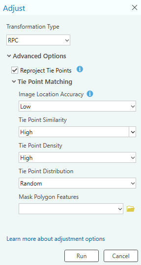

Nachdem Sie den Reality-Mapping-Workspace erstellt haben, führen Sie als nächsten Schritt eine Blockausgleichung mit den Werkzeugen in den Gruppen Ausgleichen und Optimieren durch. Die Blockausgleichung berechnet zunächst Verknüpfungspunkte, d. h. gemeinsame Punkte in Bereichen mit Bildüberlappung. Die Verknüpfungspunkte werden zur Berechnung der Ausrichtung der einzelnen Bilder verwendet, was in der Photogrammetrie als äußere Ausrichtung bezeichnet wird.
  1. Klicken Sie auf der Registerkarte Reality-Mapping in der Gruppe Ausgleichen auf Ausgleichen Ausgleichen.
  2. Wählen Sie im Fenster Ausgleichen unter Transformationstyp die Option RPC aus. Die Ausgleichung wird mit der Transformation mit rationalen polynomialen Koeffizienten (Rational Polynomial Coefficients, RPC) durchgeführt, die bei Satellitenbildern mit RPC-Informationen in den Metadaten verwendet wird.
  3. Aktivieren Sie das Kontrollkästchen neben Verknüpfungspunkte neu projizieren.
    Auf diese Weise wird sichergestellt, dass die Kartenkoordinaten der Verknüpfungspunkte berechnet werden.
  4. Vergewissern Sie sich, dass die Parametereinstellungen unter Abgleich von Verknüpfungspunkten im Bereich Ausgleich mit denen im Beispiel unten übereinstimmen.
    Option "Blockausgleichung" für Satellitenaufnahmen

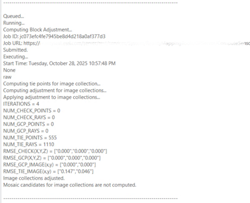

  5. Klicken Sie auf Ausführen, um die Blockausgleichung durchzuführen.
  6. Verknüpfungspunkt-Residuen und Genauigkeitsberichte können in der Protokolldatei angezeigt werden. Klicken Sie auf der Registerkarte Reality-Mapping in der Gruppe Überprüfen auf Protokolle Protokolle anzeigen, um auf die Datei Protokolle zuzugreifen. Verknüpfungspunkt-Residuen werden in der Zeile "RMSE_Tie_Image(x,y)" angezeigt. Die Einheit für den RMSE der Verknüpfungspunkte ist Pixel.
    Das Residuum kann leicht vom Beispiel unten abweichen.
    Verknüpfungspunkt-Protokoll

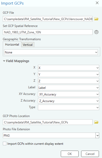

Führen Sie zum Importieren von GCPs die folgenden Schritte aus:
  1. Klicken Sie auf der Registerkarte Reality-Mapping in der Gruppe Optimieren auf Bodenpasspunkte verwalten, um den GCP-Manager zu öffnen.
  2. Klicken Sie im Fenster GCP-Manager auf die Schaltfläche Bodenpasspunkte importieren Bodenpasspunkte importieren.
  3. Navigieren Sie im Fenster Bodenpasspunkte importieren zu der GCP-Datei (Vancouver_NAD83-UTM10N.csv), und wählen Sie sie aus. Klicken Sie auf OK.
  4. Klicken Sie unter GCP-Raumbezug festlegen auf die Schaltfläche Durchsuchen Raumbezug durchsuchen. Blenden Sie für Aktueller XY-Wert den Abschnitt Layer ein, und wählen Sie NAD 1983 UTM Zone 10N (WKID 26910) aus. Übernehmen Sie alle anderen Standardeinstellungen, und klicken Sie auf OK, um die Änderungen zu übernehmen und das Fenster Raumbezug zu schließen.
    Der aktuelle Z-Wert oder das vertikale Koordinatensystem (VKS) wurde nicht festgelegt, da im digitalen Höhenmodell, das zum Extrahieren der Höhenwerte für die Bodenpasspunkte verwendet wurde, kein VKS definiert war. Wenn im verwendeten DEM ein VKS definiert gewesen wäre, wäre der aktuelle Z-Wert (VKS) mit übereinstimmenden Koordinaten festgelegt worden.
  5. Übernehmen Sie für Geographische Transformationen die Standardeinstellungen. Es sind keine Transformationen erforderlich, da der horizontale Raumbezug der Bodenpasspunkte und des Workspace übereinstimmen.
  6. Stellen Sie sicher, dass die Feldzuordnungen korrekt sind.
  7. Klicken Sie auf die Schaltfläche "Durchsuchen" unter Speicherort des GCP-Fotos, navigieren Sie zu dem Ordner, in dem die Bilder der GCP-Positionen enthalten sind, und wählen Sie diesen aus. Klicken Sie auf OK.
  8. Wählen Sie für Fotodateierweiterung in der Dropdown-Liste die Option PNG aus.
    Importieren einen Bodenpasspunktes zur Verbesserung der Ausgleichung der Satellitenbilder
  9. Klicken Sie auf OK, um die GCPs zu importieren.

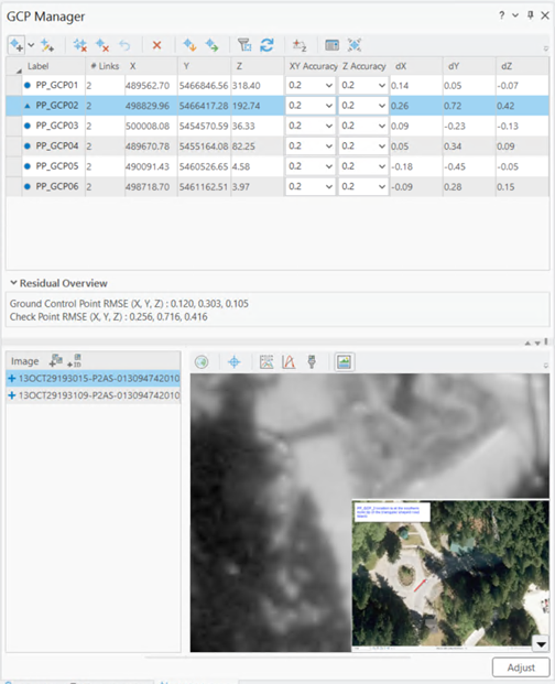

  13. Nachdem die einzelnen GCPs mit Verknüpfungspunkten gemessen wurden, wählen Sie den Punkt PP_GCP02 aus, und klicken Sie mit der rechten Maustaste auf den Punkt, um ihn in einen Prüfpunkt umzuwandeln. Dieser Punkt wird im Ausgleichungsprozess nicht berücksichtigt, sondern dient stattdessen dazu, die Genauigkeit der Ausgleichungssergebnisse unabhängig zu bewerten.
  14. Nachdem die GCPs und Prüfpunkte hinzugefügt wurden, muss die Ausgleichung erneut ausgeführt werden, um diese Punkte zu integrieren. Klicken Sie auf Ausgleichen.
    GCP-Manager
Überprüfen der Ausgleichungsergebnisse
Die Ergebnisse der Ausgleichungsqualität können im GCP-Manager angezeigt werden, indem die Residuen für die einzelnen GCPs analysiert werden. Residuen stellen die Differenz zwischen der gemessenen und der berechneten Position eines Punktes dar. Sie werden in den Einheiten des Raumbezugssystems des Projektes gemessen. Nach der Ausgleichung mit GCPs werden die drei neuen Felder dX, dY und dZ in der GCP-Manager-Tabelle hinzugefügt. In ihnen werden die Residuen für die einzelnen GCPs angezeigt. Mit diesen Werten kann die Qualität der Übereinstimmung zwischen dem ausgeglichenen Block und dem Kartenkoordinatensystem bewertet werden. Der RMSE-Fehler (Root Mean Square Error, mittlerer quadratischer Fehler) der Residuen kann angezeigt werden, indem der Abschnitt Übersicht über Residuen im GCP-Manager eingeblendet wird.
Überprüfen des Ausgleichungsergebnisses für Satelliten
