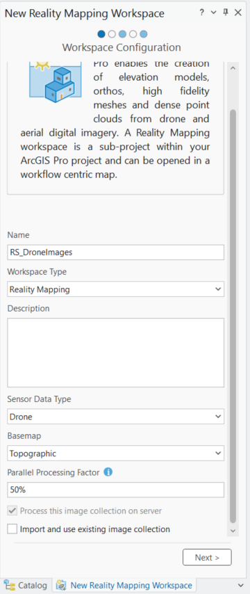

  3. Klicken Sie auf der Registerkarte Bilddaten in der Gruppe Reality-Mapping auf das Dropdown-Menü Neuer Workspace, und wählen Sie Neuer Workspace aus.
  4. Geben Sie im Fenster Workspace-Konfiguration einen Namen für den Workspace ein.
  5. Stellen Sie sicher, dass Workspace-Typ auf Reality-Mapping festgelegt ist.
  6. Klicken Sie auf das Dropdown-Menü Sensor-Datentyp, und wählen Sie die Option Drohne aus.
  7. Klicken Sie auf das Dropdown-Menü Grundkarte, und wählen Sie die Option Topografisch aus.
  8. Legen Sie den Faktor für parallele Verarbeitung fest. Hiermit wird die maximale Rechenleistung für die verteilte Verarbeitung festgelegt. Es wird empfohlen, einen Prozentausdruck zu verwenden. Wenn Sie beispielsweise über zwei Reality-Knoten verfügen, legen Sie den Faktor für parallele Verarbeitung auf 50 % fest, um einen Computer für die Blockausgleichung und die Erstellung von Reality-Mapping-Produkten zu nutzen.
  9. Aktivieren Sie das Kontrollkästchen Diese Bildsammlung auf dem Server verarbeiten, wenn Sie Reality Server verwenden möchten.
    Workspace-Konfigurationsfenster für die Verarbeitung von Drohnenbilddaten auf dem Server
  10. Übernehmen Sie alle anderen Standardwerte, und klicken Sie auf Weiter.

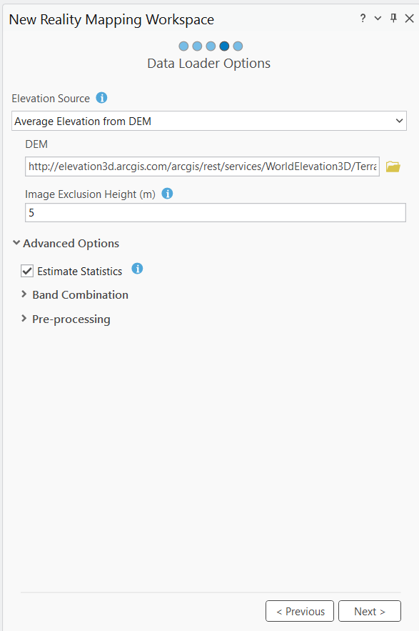

  16. Wählen Sie auf der Seite Data Loader-Optionen für Höhenquelle die Option Durchschnittliche Höhe von DEM in der Dropdown-Liste aus. Als Höhenquelle wird der World Elevation Service verwendet.
    Fenster "Data Loader-Optionen"
    • Wenn Sie Internetzugang haben, wird der Wert für Höhenquelle vom World Elevation Service abgeleitet. Dieser Wert ist eine erste Schätzung der Flughöhe für jedes Bild.
    • Wenn Sie keinen Internetzugang haben oder kein DEM vorliegt, dann wählen Sie Konstante Höhe im Dropdown-Menü Höhenquelle aus, und geben Sie einen Höhenwert von 414 Metern ein.
    • Der Parameter Bildausschlusshöhe (m) bezieht sich auf die Bildausschlusshöhe. Dadurch werden Bilder, die eine niedrigere Flughöhe über dem Terrain als den angegebenen Wert aufweisen, nicht in den Workspace aufgenommen.
  17. Übernehmen Sie alle Standardeinstellungen im Fenster Data Loader-Optionen, und klicken Sie auf Weiter.

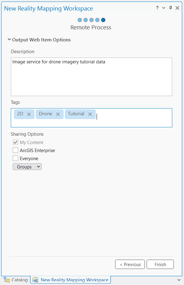

  18. Geben Sie im Fenster Remote-Prozess eine Beschreibung und Tags für den Image-Service ein, und klicken Sie auf Fertig stellen.
    Option "Remote-Prozess" für Reality-Mapping-Workspace

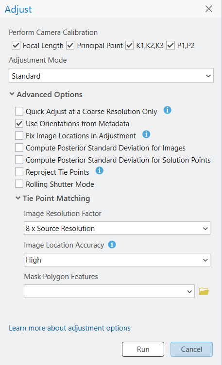

  1. Klicken Sie auf der Registerkarte Reality-Mapping in der Gruppe Ausgleichen auf Ausgleichen Ausgleichen.
  2. Stellen Sie sicher, dass im Fenster Ausgleichen alle Optionen für die Kamerakalibrierung aktiviert sind.
    Das bedeutet, dass die Eingabe für die Brennweite ein Schätzwert ist und die Parameter für die Linsenverzerrung während der Ausgleichung berechnet werden. Für Drohnenbilddaten sind diese Optionen standardmäßig aktiviert, da die meisten Drohnenkameras nicht kalibriert wurden. Für qualitativ hochwertige Kameras mit bekannter Kalibrierung sollte diese Option nicht aktiviert werden.
    Für die automatische Kamerakalibrierung muss die Bildsammlung eine Längsüberdeckung von mehr als 60 Prozent und eine Querüberdeckung von mehr als 30 Prozent aufweisen.
  3. Blenden Sie den Bereich Erweiterte Optionen ein.
  4. Stellen Sie sicher, dass die Option Ausrichtungen aus Metadaten verwenden aktiviert ist.
    Damit wird die Ausgleichung beschleunigt, da die in den EXIF-Daten des Bildes eingebetteten Informationen zur äußeren Ausrichtung als Anfangswerte verwendet werden.
  5. Stellen Sie sicher, dass die Option Bildposition für GPS mit hoher Genauigkeit reparieren deaktiviert ist.
    Diese Option wird nur für Bilddaten verwendet, die mit differentiellem GPS, z. B. GPS mit Echtzeitkinematik (Real Time Kinematic, RTK) oder Postprocessing-Kinematik (PPK), erfasst wurden.
  6. Deaktivieren Sie optional die Option Nachfolgende Standardabweichung für Bilder berechnen.
  7. Wählen Sie für Genauigkeit der Bildposition die Option Hoch im Dropdown-Menü aus.
    Die Positionsgenauigkeit des GPS gibt die Genauigkeit der GPS-Daten an, die gleichzeitig mit den Bilddaten erfasst und in der entsprechenden EXIF-Datendatei aufgelistet werden. Dies wird im Algorithmus zur Berechnung von Verknüpfungspunkten verwendet, um die zu verwendende Anzahl der Bilder in der Nachbarschaft zu bestimmen. Der Wert Hoch wird für eine GPS-Genauigkeit von 0 bis 10 Metern verwendet.
    Optionen für das Werkzeug "Ausgleichen"
  8. Übernehmen Sie alle anderen Standardeinstellungen, und klicken Sie auf Ausführen.
    Nachdem die Ausgleichung durchgeführt wurde, enthält die Datei Logs statistische Informationen, wie zum Beispiel den mittleren Reprojektionsfehler (in Pixeln), der die Genauigkeit der Ausgleichung abbildet, die Anzahl der verarbeiteten Bilder und die Anzahl der generierten Verknüpfungspunkte.
    Die relative Genauigkeit der Bilder wurde auch verbessert, und abgeleitete Produkte können mit den Optionen in der Kategorie Produkt generiert werden. Um die absolute Genauigkeit der generierten Produkte zu verbessern, müssen dem Block GCPs hinzugefügt werden.

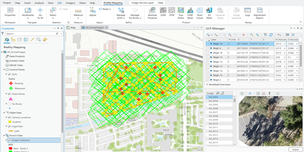

    Die importierten GCPs werden im Fenster GCP-Manager aufgelistet, und die relativen Positionen werden in der 2D-Kartenansicht mit dem roten Positionsindikator angezeigt.
    Importierte GCPs auf einer Karte
  10. Klicken Sie im Fenster GCP-Manager auf das Dropdown-Menü neben der Schaltfläche Bodenpass- oder Verknüpfungspunkt hinzufügen, und wählen Sie Halbautomatisch Verknüpfungspunkte hinzufügen aus.
  11. Klicken Sie auf einen der GCPs in der Tabelle des Fensters GCP-Manager. Eine Liste der Bilder, die den GCP enthalten, wird unten im Fenster GCP-Manager angezeigt.
  12. Klicken Sie auf eines der aufgeführten Bilder, und wählen Sie in der Bildanzeige die genaue Position des GCP aus, um einen Verknüpfungspunkt hinzuzufügen.
    Wenn die Option Halbautomatischer GCP verwendet wird, werden die Verknüpfungspunkte für andere Bilder vom Bildabgleichsalgorithmus nach Möglichkeit automatisch berechnet, was durch ein blaues Kreuz neben der Bild-ID angezeigt wird. Überprüfen Sie die einzelnen Verknüpfungspunkte auf Genauigkeit. Wenn der Verknüpfungspunkt nicht automatisch identifiziert wurde, dann fügen Sie den Verknüpfungspunkt manuell hinzu, indem Sie die entsprechende Position im Bild auswählen.
  13. Wiederholen Sie die Schritte 11 und 12 für die übrigen GCPs.
  14. Nachdem die einzelnen GCPs hinzugefügt und mit Verknüpfungspunkten gemessen wurden, wählen Sie einen der GCPs aus, klicken mit der rechten Maustaste auf diesen GCP und wandeln ihn in einen Prüfpunkt um.
    Damit erhalten Sie ein Maß für die absolute Genauigkeit der Ausgleichung, da Prüfpunkte im Ausgleichungsprozess nicht verwendet werden.
  15. Nachdem die GCPs und Prüfpunkte hinzugefügt wurden, klicken Sie auf Ausgleichen, um mit einer erneuten Ausgleichung diese Punkte zu integrieren.
    Auswahl von Verknüpfungspunkten im Fenster "GCP-Manager"

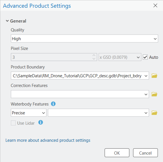

  4. Klicken Sie auf die Schaltfläche Gemeinsame erweiterte Einstellungen.
    Das Dialogfeld Erweiterte Produkteinstellungen wird angezeigt, in dem Sie Parameter definieren können, die sich auf die zu generierenden Reality-Mapping-Produkte auswirken. Details zu den erweiterten Produkteinstellungen finden Sie unter Erweiterte Einstellungen für Reality Mapping im Assistenten.
    Der Wert Qualität wird automatisch festgelegt und sollte nicht geändert werden, um ein Optimum an Performance und Produktqualität zu erreichen.
  5. Übernehmen Sie die Standardeinstellungen für Pixelgröße.
  6. Klicken Sie für Produktgrenze auf die Schaltfläche Durchsuchen Durchsuchen, navigieren Sie zu der File-Geodatabase im Verzeichnis der Lernprogrammdaten, wählen Sie Project_bdry aus, und klicken Sie auf OK.
    Aus den folgenden Gründen wird die Angabe einer Produktgrenze empfohlen:
    • Definieren der korrekten Ausgabeausdehnung: Wenn Sie keine Produktgrenze definieren, definiert die Anwendung automatisch eine Ausdehnung auf Grundlage verschiedener Dataset-Parameter, die möglicherweise nicht mit der Projektausdehnung übereinstimmen.
    • Beschleunigen der Verarbeitung: Wenn die erforderliche Produktausdehnung geringer als die Ausdehnung der Bildsammlung ist, wird durch das Definieren einer Produktgrenze die Verarbeitung beschleunigt, und die Ausgabe wird automatisch auf die durch die Grenze definierte Ausdehnung zugeschnitten.
    Erweiterte Einstellungen für mehrere Produkte
  7. Übernehmen Sie alle anderen Standardwerte, und klicken Sie auf OK.

  1. Klicken Sie auf der Registerkarte Reality-Mapping in der Gruppe Produkt auf die Schaltfläche DSM DSM-Produkt.
    Das Fenster Reality-Mapping-Produktassistent wird angezeigt.
  2. Klicken Sie auf Gemeinsame erweiterte Einstellungen.
    Das Dialogfeld Erweiterte Produkteinstellungen wird angezeigt, in dem Sie Parameter definieren können, die sich auf die zu generierenden Reality-Mapping-Produkte auswirken. Details zu den erweiterten Produkteinstellungen finden Sie unter Gemeinsame erweiterte Einstellungen im Assistenten.
    Der Wert Qualität wird automatisch festgelegt und sollte nicht geändert werden, um ein Optimum an Performance und Produktqualität zu erreichen. Wenn Sie jedoch ein Produkt mit reduzierter Auflösung generieren möchten, dann kann der Wert für Qualität entsprechend niedriger gewählt werden. Weitere Informationen zur Auswirkung verschiedener Qualitätseinstellungen auf die Produktgenerierung finden Sie unter Gemeinsame erweiterte Einstellungen.
  3. Übernehmen Sie die Standardwerte für Pixelgröße, um Produkte in der Auflösung des Quellbildes zu generieren.
  4. Wählen Sie für Produktgrenze in der Dropdown-Liste eine Feature-Class aus, die die Produktausdehnung angibt, oder klicken Sie auf die Schaltfläche Durchsuchen Durchsuchen, navigieren Sie zu der File-Geodatabase im Verzeichnis der Lernprogrammdaten, wählen Sie Project_bdry aus, und klicken Sie auf OK.
  5. Übernehmen Sie alle anderen Standardwerte, und klicken Sie auf OK.
    Das Dialogfeld Erweiterte Produkteinstellungen wird geschlossen, und der Bereich Produktgenerationseinstellungen des Reality-Mapping-Produktassistenten wird wieder angezeigt.
