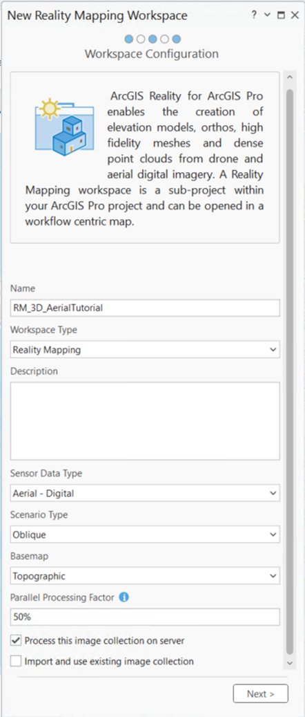

  4. Geben Sie im Fenster Workspace-Konfiguration einen Namen für den Workspace ein.
  5. Legen Sie Workspace-Typ auf Reality-Mapping fest.
  6. Wählen Sie im Dropdown-Menü Sensor-Datentyp die Option Luftbild – digital aus.
  7. Legen Sie Szenariotyp auf Schrägluftbild fest.
    Diese Einstellung wird für das Arbeiten mit einer Kombination aus Schrägluft- und Nadir-Bilddaten empfohlen.
  8. Wählen Sie im Dropdown-Menü Grundkarte den Eintrag Topografisch aus.
  9. Legen Sie den Parameter Parallel Processing Factor (PPF) fest. Hiermit wird die maximale Rechenleistung für die verteilte Verarbeitung festgelegt. Es wird empfohlen, einen Prozentausdruck zu verwenden. Wenn Sie beispielsweise über zwei Reality-Server-Knoten verfügen, legen Sie den PPF auf 50 % fest, um einen Computer für die Blockausgleichung und die Erstellung von Reality-Mapping-Produkten zu nutzen.
  10. Aktivieren Sie Process this image collection on server, wenn Sie Reality Server verwenden möchten.
    Fenster "Workspace-Konfiguration" für die Verarbeitung digitaler Schrägluftbilder auf dem Server

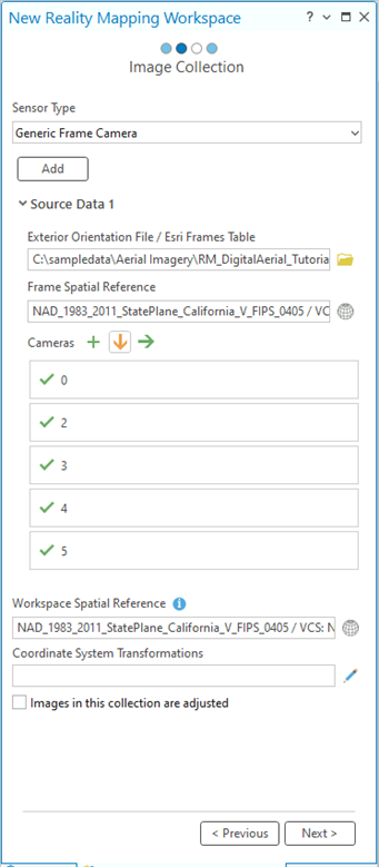

  12. Navigieren Sie im Fenster Bildsammlung unter äußere Ausrichtung/Esri Frames-Tabelle zu dem Ordner der Lernprogramm-Daten auf Ihrem Computer und zu der Datei der Frames-Tabelle Nadir_Oblique_FramesCam.csv.
    Diese Tabelle, die Informationen zu Frames und Kameras enthält, gibt Parameter an, die zum Berechnen der inneren und äußeren Ausrichtung für die Kamera und die Bilddaten verwendet werden. Im Prozess der Blockausgleichung werden diese ungefähren Werte für eine größere Genauigkeit optimiert.
    Vergewissern Sie sich, dass die in der Spalte raster der Frame-Tabellen-Datei aufgeführten Dateipfade mit dem Verzeichnis der Bilddateien auf Ihrem Computer übereinstimmen.
  13. Klicken Sie unter Kameras auf die Schaltfläche Importieren Importieren (generisch), navigieren Sie zum Ordner mit den Lernprogrammdaten auf Ihrem Computer, und wählen Sie die Datei Nadir_Oblique_FramesCam.csv aus.
    Für dieses Lernprogramm werden die Esri Frame- und Kameratabellen als einzelne Datei im geeigneten Format bereitgestellt. Für andere Datasets müssen Sie die Tabellen möglicherweise erstellen und formatieren. Weitere Informationen finden Sie unter Rahmen-Tabellenschema.
  14. Stellen Sie sicher, dass die Werte für den Raumbezug und das Kameramodell korrekt sind.
    Die Standardprojektion für den Workspace wird auf der Grundlage der Bilddaten definiert. Diese Projektion muss mit den in der Frames-Tabelle verwendeten Koordinaten übereinstimmen, und sie bestimmt den Raumbezug für die von Ihnen erstellten Reality-Produkte. Für dieses Dataset verwenden Sie die in der Frames- und Kameratabelle definierte Projektion: XY – NAD83 2011 StatePlane California V FIPS 0405, VCS NAVD88 (Meters).
  15. Übernehmen Sie die anderen Standardwerte, und klicken Sie auf Weiter.
    Fenster "Bildsammlung"

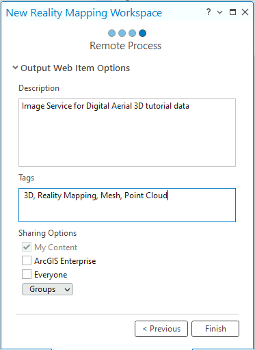

  19. Geben Sie im Fenster Remote-Prozess eine Beschreibung und Tags für den Image-Service ein, und klicken Sie auf Fertig stellen.
    Option "Remote-Prozess" für Reality-Mapping-Workspace

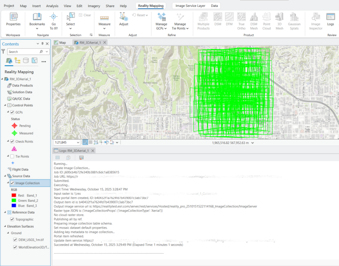

Nach der Erstellung des Workspace wird im Bereich Inhalt die Kategorie "Reality-Mapping" hinzugefügt, der der Image-Service für die Bildsammlung und der Service für abgeleitete Reality-Mapping-Produkte gespeichert werden.

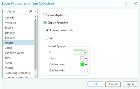

Um die Bild-Footprints anzuzeigen, klicken Sie mit der rechten Maustaste auf die Bildsammlung im Bereich "Inhalt" > Eigenschaften > Anzeige, und aktivieren Sie die Option Footprints anzeigen.
Eigenschaften des Bildsammlungs-Layers
Die erste Anzeige der Bilddaten im Workspace bestätigt, dass alle Bilder und notwendigen Metadaten für die Initialisierung des Workspace bereitgestellt wurden. Da die Bilder weder ausgerichtet noch ausgeglichen wurden, wird das Mosaik möglicherweise nicht geometrisch korrekt angezeigt. Hinweis: Möglicherweise müssen Sie die Ansicht stark vergrößern, um das Bild erkennen zu können.
Im ArcGIS Pro-Hauptmenü wird die neue Registerkarte Reality-Mapping hinzugefügt. Wenn Sie auf diese Registerkarte klicken, werden eine Reihe von für das Reality-Mapping vorgesehenen Werkzeugen und Workflows angezeigt. Die Schaltflächen in der Kategorie Produkt sind nicht verfügbar, da die Bilder noch nicht ausgeglichen wurden.
Luftbildsammlung nach der Erstellung eines Reality-Mapping-Workspace

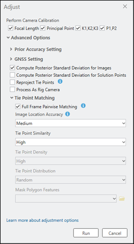

  1. Klicken Sie auf der Registerkarte Reality-Mapping in der Gruppe Ausgleichen auf Ausgleichen Ausgleichen.
  2. Vergewissern Sie sich, dass alle Optionen für Kamerakalibrierung durchführen aktiviert sind.
    Das bedeutet, dass die Eingabeparameter für die Brennweite und die Linsenverzerrung Schätzwerte sind und während der Ausgleichung berechnet werden.
  3. Blenden Sie den Abschnitt Erweiterte Optionen ein.
  4. Blenden Sie den Abschnitt Abgleich von Verknüpfungspunkten ein.
  5. Aktivieren Sie das Kontrollkästchen Paarweiser Vollbildabgleich.
    Mit dieser Option wird mit dem SIFT-Algorithmus (Scale Invariant Feature Transform) die Korrelationsgenauigkeit verbessert, wenn Bilddaten mit hoher Variabilität des Maßstabs, mit Überlappung oder mit initialen Ausrichtungsparametern von geringer Qualität verarbeitet werden.
  6. Legen Sie für Ähnlichkeit der Verknüpfungspunkte die Option Hoch fest.
  7. Übernehmen Sie die Standardwerte für alle anderen Einstellungen, und klicken Sie auf Ausführen.
    Ausgleichungseinstellungen

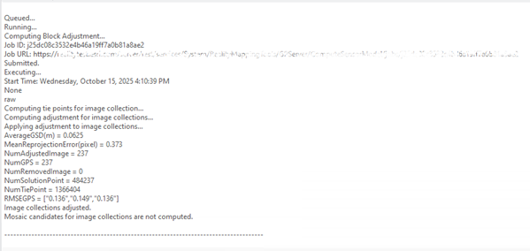

  8. Klicken Sie auf der Registerkarte Reality-Mapping in der Gruppe Überprüfen auf Protokollansicht Protokollansicht, um auf diese Datei zuzugreifen.
    Protokolldatei der Restwerte der Ausgleichung
    Die Einheit für den RMSE der Verknüpfungspunkte ist Pixel.

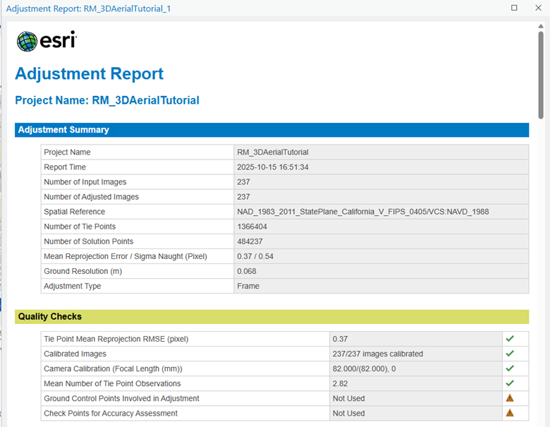

Überprüfen der Ausgleichungsergebnisse
Überprüfen Sie nach der Durchführung einer Blockausgleichung die Ergebnisse der Ausgleichung, und bewerten Sie die Qualität der Ausgleichung. Klicken Sie auf der Registerkarte Reality-Mapping in der Gruppe Überprüfen auf Ausgleichungsbericht, um Ausgleichungsstatistiken zu generieren. Der Ausgleichungsbericht enthält eine Aufzeichnung der Ausgleichung und allgemeine Qualitätskennzahlen des Verfahrens.
Tipp:
Eine Best Practice zur Verbesserung der absoluten Genauigkeit ist die Verwendung von Bodenpasspunkten (Ground Control Points, GCPs). Es waren jedoch keine GCPs verfügbar, und sie sind somit in dieser Ausgleichung nicht enthalten.

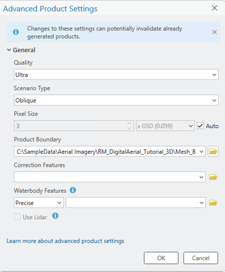

  2. Klicken Sie auf die Schaltfläche Gemeinsame erweiterte Einstellungen.
    Das Dialogfeld Erweiterte Produkteinstellungen wird angezeigt, in dem Sie Parameter definieren können, die sich auf die zu generierenden Reality-Mapping-Produkte auswirken. Details zu den erweiterten Produkteinstellungen finden Sie unter der Option "Gemeinsame erweiterte Einstellungen".
  3. Stellen Sie sicher, dass Qualität auf Ultra festgelegt ist.
  4. Stellen Sie sicher, dass Szenario auf Schrägluftbild festgelegt ist, um der Flugkonfiguration der Bilder zu entsprechen.
  5. Übernehmen Sie die Standardeinstellungen für Pixelgröße, um Produkte in der Auflösung des Quellbildes zu generieren.
  6. Klicken Sie für Produktgrenze auf die Schaltfläche Durchsuchen Durchsuchen, navigieren Sie zum Verzeichnis der Lernprogrammdaten, wählen Sie die Feature-Daten Mesh_bdry aus, und klicken Sie auf OK.
    Aus den folgenden Gründen wird die Angabe einer Produktgrenze empfohlen:
    • Definieren der korrekten Ausgabeausdehnung: Wenn Sie keine Produktgrenze definieren, definiert die Anwendung automatisch eine Ausdehnung auf Grundlage verschiedener Dataset-Parameter, die möglicherweise nicht mit der Projektausdehnung übereinstimmen.
    • Beschleunigen der Verarbeitung: Wenn die erforderliche Produktausdehnung geringer als die Ausdehnung der Bildsammlung ist, wird durch das Definieren einer Produktgrenze die Verarbeitung beschleunigt, und die Ausgabe wird automatisch auf die durch die Grenze definierte Ausdehnung zugeschnitten.
    Fenster "Erweiterte Produkteinstellungen" für Schrägluftbilddaten
  7. Übernehmen Sie alle anderen Standardwerte, und klicken Sie auf OK.

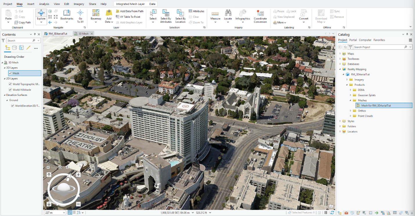

    Die Punktwolken- und 3D-Mesh-Produkte werden nach Abschluss der Produktgenerierung dem Container "Reality-Mapping" in den Ordnern "Punktwolke" bzw. "Meshes" hinzugefügt. Dies sind die auf Serverseite erstellten Szenen-Layer-Services.
  10. Um das generierte 3D-Mesh zu visualisieren, klicken Sie mit der rechten Maustaste auf die Datei Mesh for RM_3D_AerialTutorial im Ordner "Meshes", und klicken Sie im Dropdown-Menü auf Hinzufügen zu neuer/neuem > Lokale Szene.

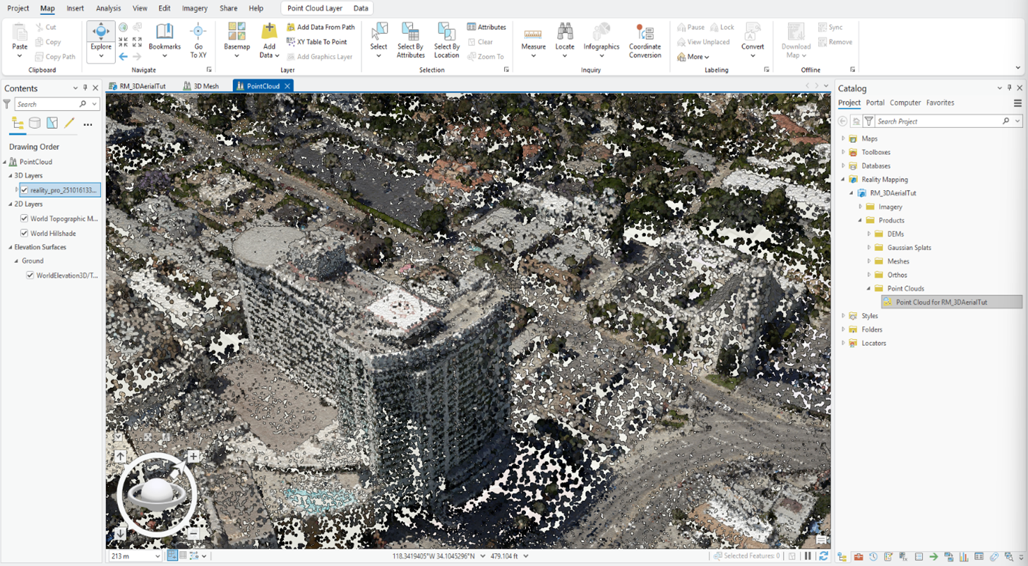

  11. Um die generierte Punktwolke in einer 3D-Perspektive darzustellen, klicken Sie mit der rechten Maustaste auf die Punktwolke Point Cloud for RM_3D_AerialTutorial im Ordner Punktwolken im Bereich "Katalog", und wählen Sie im Dropdown-Menü die Option Hinzufügen zu neuer/neuem > Lokale Szene aus.

    Nach Abschluss der Produktgenerierung wird das Punktwolkenprodukt dem Bereich Katalog und dem Container "Reality-Mapping" im Ordner "Punktwolke" hinzugefügt.
  5. Um die generierte Punktwolke in einer 3D-Perspektive darzustellen, klicken Sie mit der rechten Maustaste auf die Punktwolke Point Cloud for RM_3D_AerialTutorial im Ordner "Punktwolken" im Bereich Inhalt, und fügen Sie sie einer lokalen oder globalen Szene hinzu.
    Reality-Mapping-Punktwolkenprodukt
