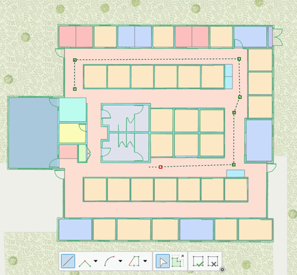

  8. Klicken Sie im Bereich Features erstellen auf Linie , um ein Linien-Feature zu erstellen.
  9. Zeichnen Sie die Linie, auf der Sie einen Einmessungspfad skizzieren möchten, wie im folgenden Beispiel dargestellt.
    Beispiel für das Erstellen eines Einmessungspfad-Features
