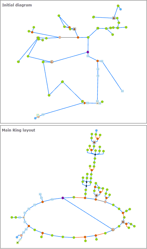

In den folgenden Beispielen sehen Sie ein Schema vor und nach dem Anwenden des Layouts "Hauptring":
Vor und nach dem Anwenden des Layouts "Hauptring"

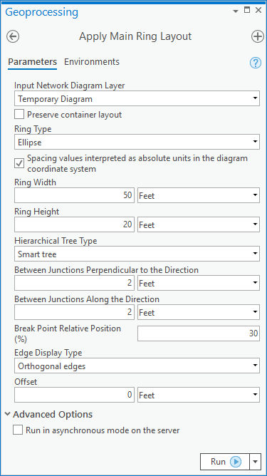

  • Laden Sie das Werkzeug Hauptring-Layout anwenden im Bereich Geoverarbeitung.
Passen Sie dann die Parameter für das Layout "Hauptring" an, und klicken Sie auf Ausführen.

Parameter für "Hauptring-Layout anwenden"
Container-Layout beibehalten
Die meisten Layout-Algorithmen funktionieren mit der Option Container-Layout beibehalten. Wenn diese Option aktiviert ist, können Sie die Anwendung des Algorithmus so steuern, dass dieser im oberen Graphen des Schemas ausgeführt wird. Wenn diese Option deaktiviert ist, wird der Algorithmus auf Features mit und ohne Inhalt im Schema angewendet.
Weitere Informationen zur Option Container-Layout beibehalten
Ringtyp
In diesem Parameter wird der Ringtyp angegeben, d. h., ob die Schema-Features des erkannten Hauptrings entlang einer Ellipse (Ringtyp festgelegt auf Ellipse) oder entlang eines Rechtecks (Ringtyp festgelegt auf Rechteck) angezeigt werden:
Hauptring – Ringtyp
Abstandswerte, die als absolute Einheiten im Koordinatensystem des Schemas interpretiert werden
Einige Layout-Algorithmen verwenden die Option Abstandswerte, die als absolute Einheiten im Koordinatensystem des Schemas interpretiert werden. Diese Option legt fest, wie die Layout-Algorithmus-Parameter zur Darstellung von Entfernungen interpretiert werden:
  • Aktiviert: Der Layout-Algorithmus interpretiert alle Entfernungswerte als lineare Einheiten.
  • Deaktiviert: Der Layout-Algorithmus interpretiert alle Entfernungswerte als relative Einheiten für eine Abschätzung des Durchschnitts für die Knotengrößen in der aktuellen Schemaausdehnung. Dies ist die Standardeinstellung.
Ringbreite und Ringhöhe
Mit den Parametern Ringbreite und Ringhöhe werden die Breite und Höhe des Rings festgelegt. Die folgenden Beispiele zeigen ein Schema nach der Anwendung des Layouts "Hauptring" mit unterschiedlichen Werten für die Breite und Höhe.

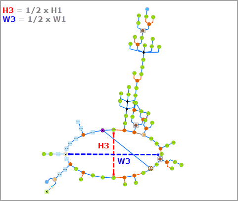

Das dritte Beispiel zeigt das Schema nach der Ausführung des Hauptrings mit der Ringbreite W3 = 1/2 W1 und der Ringhöhe H3 = 1/2 H1.
Ringbreite W3 = 1/2 W1 und Ringhöhe H3 = 1/2 H1

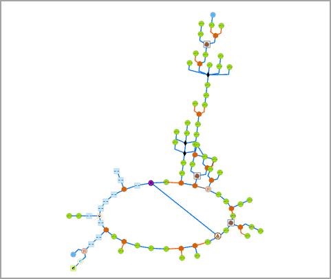

Hierarchischer Baumtyp
Dieser Parameter gibt an, wie die Baumstrukturen, die von den Knoten des Hauptrings ausgehen, positioniert werden:
  • Intelligente Baumstruktur: Jedes Verzeichnis wird hierarchisch in einer intelligenten Baumstruktur angezeigt.
    Hierarchischer Baumtyp = Intelligente Baumstruktur

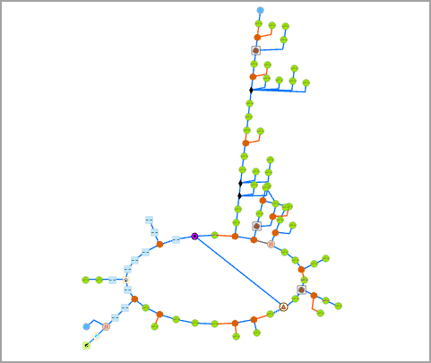

  • Beide Seiten: Jedes Verzeichnis wird entlang einer Hauptleitung angezeigt, wobei die zugehörigen Verzweigungen links und rechts von dieser Hauptleitung angeordnet werden.
    "Hierarchischer Baumtyp" festgelegt auf "Auf beiden Seiten der Hauptleitung"

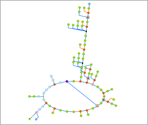

  • Linke Seite: Jedes Verzeichnis wird entlang einer Hauptleitung angezeigt, wobei die zugehörigen Verzweigungen links von dieser Hauptleitung angeordnet werden.
    "Hierarchischer Baumtyp" festgelegt auf "Links von der Hauptleitung"
  • Rechte Seite: Jedes Verzeichnis wird entlang einer Hauptleitung angezeigt, wobei die zugehörigen Verzweigungen rechts von dieser Hauptleitung angeordnet werden.
    "Hierarchischer Baumtyp" festgelegt auf "Rechts von der Hauptleitung"
