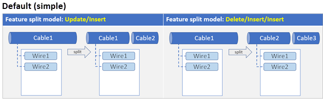

Standard (einfach)
Mit der Standardteilungsmethode für einfache Beziehungsklassen werden die Beziehungen nach einer Teilung für das größte resultierende Feature beibehalten. Wenn in einer Beziehungsklasse für die Ursprungs-Feature-Class das Standardteilungsmodell für Feature-Classes Aktualisieren/Einfügen verwendet wird, weisen einfache und kombinierte Beziehungsklassen in Bezug auf die Verknüpfung der zugehörigen Datensätze nach Abschluss einer Teilung dasselbe Verhalten auf. Das bedeutet, dass die Beziehungsklasse in größeren Objekten nach einer Teilung beibehalten werden.
Teilungsmethode für Beziehungsklassen, bei der für einfache Beziehungsklassentypen "Standard" verwendet wird

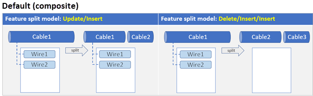

Standard (kombiniert)
Die Standardteilungsmethode für eine abhängige Beziehungsklasse hängt vom Teilungsmodell der Feature-Class ab, das für die Ursprungs-Feature-Class festgelegt wurde. Wenn für das Teilungsmodell der Feature-Class Aktualisieren/Einfügen festgelegt wurde, wird die Beziehung nach einer Teilung für das größte resultierende Feature beibehalten. Wenn beim Teilen eines Features in der Ursprungs-Feature-Class für das Teilungsmodell der Feature-Class Löschen/Einfügen/Einfügen festgelegt wurde, wird das ursprüngliche Feature zusammen mit den geteilten Teilen und den Beziehungen untereinander gelöscht.
Teilungsmethode für Beziehungsklassen, bei der für abhängige Beziehungsklassentypen "Standard" verwendet wird

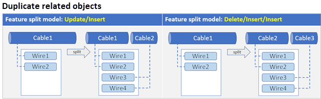

In Beziehung stehende Objekte duplizieren
Mit der Option In Beziehung stehende Objekte duplizieren werden von den in Beziehung stehenden Objekten Kopien erstellt und diese den beiden resultierenden Teilen zugewiesen. Wenn In Beziehung stehende Objekte duplizieren als Teilungsmethode für die Beziehungsklasse festgelegt wurde und ein Feature in der Ursprungs-Feature-Class bei der Bearbeitung geteilt wird, stehen die Datensätze, die ursprünglich mit diesem Feature in Beziehung standen, mit dem größten Teil in Beziehung. Für jedes Teil wird ein neuer zugehöriger Datensatz erstellt, indem die vom Benutzer festgelegten Werte im ursprünglich zugehörigen Datensatz dupliziert werden.
Teilungsmethode für Beziehungsklassen, bei der zugehörige Objekte dupliziert werden

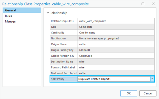

Festlegen der Teilungsmethode für Beziehungsklassen
Mit einem der beiden folgenden Verfahren können Sie die Teilungsmethode für zugehörige Features in einer Beziehungsklasse definieren.
  • Dialogfeld "Eigenschaften: Beziehungsklasse": Scrollen Sie auf der Registerkarte Allgemein im Dialogfeld Eigenschaften: Beziehungsklasse nach unten zu Teilungsmethode. Wenn Sie in die Zelle neben Teilungsmethode klicken, wird ein Dropdown-Menü aktiviert. Wenn Sie dann in der Liste eine Teilungsmethode auswählen, wird das Geoverarbeitungswerkzeug Teilungsmethode für Beziehungsklasse festlegen mit Daten gefüllt und im Hintergrund ausgeführt.
    Optionen im Dropdown-Menü "Teilungsmethode" für eine Beziehungsklasse

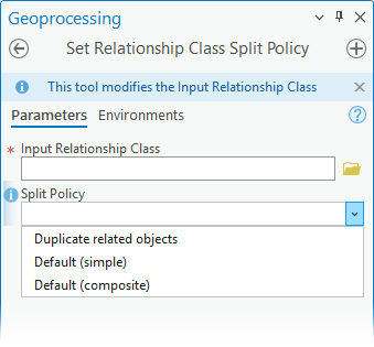

  • Werkzeug Teilungsmethode für Beziehungsklasse festlegen: Verwenden Sie das Geoverarbeitungswerkzeug Teilungsmethode für Beziehungsklasse festlegen, um die Teilungsmethode für eine Beziehungsklasse zu ändern.
    Geoverarbeitungswerkzeug "Teilungsmethode für Beziehungsklasse festlegen"

Gehen Sie wie folgt vor, um im Dialogfeld Eigenschaften: Beziehungsklasse zu überprüfen, welche Teilungsmethode für die Beziehungsklasse definiert wurde:
  1. Starten Sie ArcGIS Pro.
  2. Klicken Sie im Bereich Katalog im Ordner Datenbanken auf die Geodatabase-Verbindung, um sie einzublenden.
  3. Klicken Sie mit der rechten Maustaste auf die Beziehungsklasse, und klicken Sie dann auf Eigenschaften.
    Eigenschaften von Beziehungsklassen
Auf der Registerkarte Allgemein befindet sich die Teilungsmethode für die Beziehungsklasse im unteren Bereich des Dialogfeldes Eigenschaften: Beziehungsklasse.
