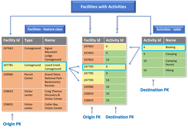

Wenn eine einfache oder abhängige Beziehungsklasse mit Viele-zu-Viele-(M:N-)Beziehungsarten erstellt wird, oder wenn eine attributierte Eins-zu-Eins-(1:1-) oder Eins-zu-Viele-(1:M-)Beziehungsklasse erstellt wird, wird automatisch eine neue Beziehungsklassentabelle (Zwischentabelle) erstellt. Diese Zwischentabelle dient zum Zuweisen der Verknüpfungen zwischen Ursprungs- und Zielobjekten. Die Zwischentabelle enthält Fremdschlüsselfelder, die mit den Fremdschlüsselwerten aus den Ursprungs- und Ziel-Feature-Classes oder Tabellen sowie weiteren Attributen verknüpft werden. In jeder Zeile der Tabelle wird ein Ursprungsobjekt einem Zielobjekt zugeordnet. Beim Erstellen einer Zwischentabelle werden nur diese Felder erstellt.
Schema einer Viele-zu-Viele-Beziehungsklasse
Dies ist ein Beispiel eines Schemas einer Beziehungsklasse der Beziehungsart Viele-zu-Viele. In diesem Beispiel kann eine Einrichtung mehrere Aktivitäten hosten, und eine Aktivität kann in mehr als einer Einrichtung durchgeführt werden.

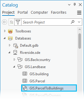

  1. Navigieren Sie im Bereich Katalog, einer Katalogansicht oder im Bereich Inhalt einer Katalogansicht zu der Geodatabase, in der die Beziehungsklasse gespeichert ist, und erweitern Sie sie.
  2. Klicken Sie mit der rechten Maustaste auf die Beziehungsklasse, die Sie löschen möchten.
