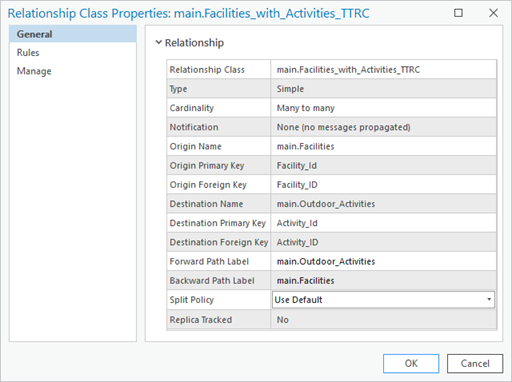

  2. Klicken Sie optional im Bereich Katalog mit der rechten Maustaste auf die Beziehungsklasse, und klicken Sie auf Eigenschaften.
    Das Verwalten der Eigenschaften von Beziehungsklassen ist über die Registerkarten Allgemein, Regeln und Verwalten möglich.
    Dialogfeld "Eigenschaften: Beziehungsklasse"
    Tipp:
    Die Geodatabase-Funktionalität auf der Registerkarte Verwalten im Dialogfeld Eigenschaften: Beziehungsklasse ist aktiviert, da es sich hierbei um die Eigenschaften einer attribuierten Beziehungsklassen handelt.

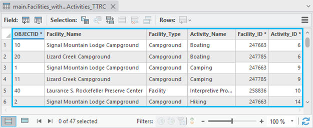

    Wenn eine Beziehungsklasse mit dem Werkzeug Tabelle zu Beziehungsklasse erstellt wird, wofür eine vorhandene Tabelle mit zusätzlichen Attributen zu der Beziehung gefüllt werden muss, könnte die resultierende Zwischentabelle beispielsweise ähnlich wie die folgende aussehen. In diesem Beispiel enthält die Zwischentabelle für diese attribuierte Beziehungsklasse alle gültigen Beziehungen zwischen der Facilities-Feature-Class und der Tabelle der Outdoor-Aktivitäten, wobei das Feld Facility_ID der Quell-Fremdschlüssel und das Feld Activity_ID der Ziel-Fremdschlüssel ist.
    Die gefüllten Felder und Attribute in einer Zwischentabelle einer attribuierten Beziehungsklasse, die mit dem Werkzeug "Tabelle zu Beziehungsklasse" erstellt wurde

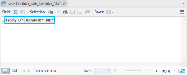

    Wenn eine Beziehungsklasse mit dem Werkzeug Beziehungsklasse erstellen erstellt wird, enthält die Zwischentabelle nur die erforderlichen Felder, und die Werte in diesen Feldern müssen gefüllt werden, da durch ArcGIS keine Zuordnungen zwischen Ursprungs- und Zielobjekten erfolgen. Bei Verwendung dieses Werkzeugs zum Erstellen einer attribuierten Beziehungsklasse muss die Zwischentabelle manuell gefüllt werden, und die resultierende Zwischentabelle könnte ähnlich wie die folgende aussehen.
    In einer Zwischentabelle einer attribuierten Beziehungsklasse, die mit dem Werkzeug "Beziehungsklasse erstellen" erstellt wurde, werden nur die erforderlichen Feldnamen angezeigt.

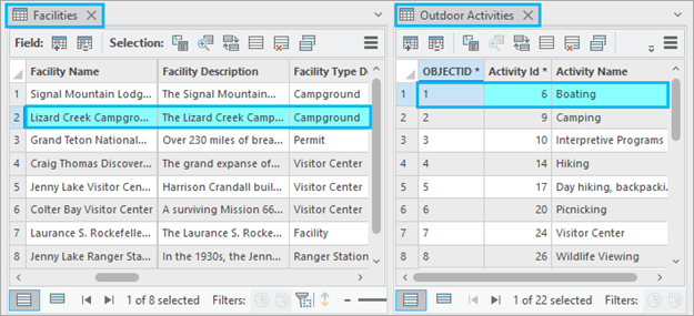

  2. Wählen Sie mit dem Werkzeug Auswählen in Beziehung stehende Ursprungs- und Zielobjekte interaktiv aus. Wenn eine Tabelle an der Beziehung beteiligt ist, öffnen Sie die Tabelle im Bereich Inhalt mit der Option Öffnen, und wählen Sie die gewünschten Zeilen aus.
    Gemäß der Abbildung oben in diesem Thema muss zum Beispiel der Lizard Creek Campground in der Facilities-Feature-Class der Aktivität "Boating" in der Tabelle "Outdoor Activities" zugeordnet werden. Der Lizard Creek Campground (Ursprungs-Feature-Objekt) und die Aktivität "Boating" (Ziel-Feature-Objekt) wurden ausgewählt.
    Ausgewählte in Beziehung stehende Objekte

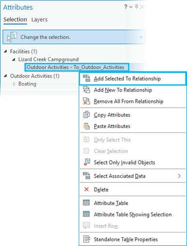

  4. Klicken Sie, um das ausgewählte Ursprungs-Feature im Bereich Attribute einzublenden, und klicken Sie mit der rechten Maustaste auf die Beschriftung der Beziehungsklasse.
  5. Klicken Sie auf die Option Auswahl zur Beziehung hinzufügen.
    Der Lizard Creek Campground in der Facilities-Feature-Class wurde der Aktivität "Boating" in der Tabelle "Outdoor Activities" zugeordnet.
    • Der Bereich Attribute wird aktualisiert und zeigt nun die hinzugefügte Beziehung zwischen den ausgewählten Ursprungs- und Ziel-Features an.
      Aktualisierter Bereich "Attribute"

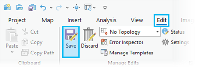

  7. Speichern Sie die Änderungen, damit die Beziehungen und die neuen Daten in der Zwischentabelle gespeichert werden.
    Speichern von Änderungen
