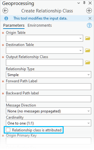

Auch wenn dies nicht den gleichen hohen Nutzen hat wie bei Viele-zu-Viele-Beziehungen, kann es auch beim Einrichten einer Eins-zu-Eins-Beziehung oder einer Eins-zu-Viele-Beziehung erforderlich sein, zusätzliche Attribute in einer Beziehungstabelle zu speichern. In diesem Fall müssen Sie dies beim Erstellen der Beziehungsklasse angeben, indem Sie das Kontrollkästchen neben der Option Beziehungsklasse ist attribuiert im Werkzeug Beziehungsklasse erstellen aktivieren, damit eine Zwischentabelle erstellt wird.
Kontrollkästchen "Beziehungsklasse ist attribuiert" beim Geoverarbeitungswerkzeug "Beziehungsklasse erstellen"
Wie bei Viele-zu-Viele-Beziehungen werden in der Zwischentabelle einer attribuierten Beziehungsklasse Primärschlüsselwerte aus dem Ursprung Fremdschlüsselwerten aus dem Ziel zugeordnet. Hierdurch können Sie eine beliebige Anzahl von Attributen für die einzelnen Beziehungen speichern.
