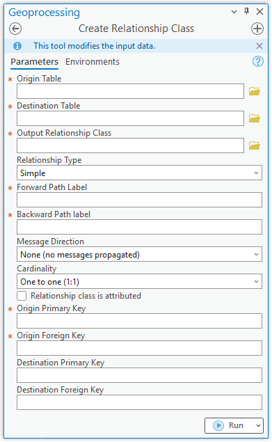

Dialogfeld mit den Parametern des Werkzeugs "Beziehungsklasse erstellen"
Parameter
Im Folgenden werden die einzelnen Parameter des Geoverarbeitungswerkzeugs Beziehungsklasse erstellen erläutert:
  • Quelltabelle: Die Tabelle oder Feature-Class, die mit der Zieltabelle verknüpft ist.
  • Zieltabelle: Die Tabelle, die mit der Quelltabelle verknüpft ist.
  • Ausgabe-Beziehungsklasse: Der Name der Beziehungsklasse, die erstellt wird.
  • Beziehungstyp: Gibt den Typ der Beziehung an, die zwischen der Quell- und Zieltabelle erstellt wird.
    • Einfach: Zwischen Quell- und Zieltabelle besteht eine einfache Beziehung. Dies ist die Standardeinstellung.
    • Abhängig: Zwischen Quell- und Zieltabelle besteht eine abhängige Beziehung.
  • Vorwärts-Pfadbeschriftung: Ein Name, der die Beziehung beim Navigieren von der Quelltabelle zur Zieltabelle eindeutig kennzeichnet.
  • Rückwärts-Pfadbeschriftung: Ein Name, der die Beziehung beim Navigieren von der Zieltabelle zur Quelltabelle eindeutig kennzeichnet.
  • Meldungsrichtung: Gibt die Richtung an, in die Meldungen zwischen Quell- und Zieltabelle weitergeleitet werden. Beispiel: In einer Beziehung zwischen Masten und Transformatoren wird von einem Mast, sobald er gelöscht wird, eine Meldung an die mit ihm in Beziehung stehenden Transformatorobjekte gesendet, um sie darüber zu informieren.
    • Vorwärts (Ursprung zu Ziel): Meldungen werden von der Quelltabelle zur Zieltabelle weitergeleitet.
    • Keine (es werden keine Meldungen übermittelt): Es werden keine Meldungen weitergeleitet. Dies ist die Standardeinstellung.
  • Beziehungsart: Legt fest, wie viele Beziehungen zwischen Zeilen oder Features in der Quelltabelle und Zeilen und Features in der Zieltabelle bestehen.
    • Eins-zu-Eins (1:1): Jede Zeile bzw. jedes Feature in der Quelltabelle kann in einer Beziehung zu null oder einer Zeile oder null oder einem Feature in der Zieltabelle stehen. Dies ist die Standardeinstellung.
    • Eins-zu-viele (1:M): Jede Zeile bzw. jedes Feature in der Quelltabelle kann in einer Beziehung zu einer oder mehreren Zeilen oder einem oder mehreren Features in der Zieltabelle stehen.
    • Viele-zu-viele (M:N): Mehrere Zeilen bzw. Features in der Quelltabelle können in einer Beziehung zu einer oder mehreren Zeilen bzw. einem oder mehreren Features in der Zieltabelle stehen.
  • Beziehungsklasse ist attribuiert: Legt fest, ob die Beziehung über Attribute verfügt. Weitere Informationen darüber, wo diese Attribute gespeichert werden und wie eine attribuierte Beziehungsklasse erstellt und gefüllt wird, finden Sie unter Attribuierte Beziehungsklassen.
    • Aktiviert: Die Beziehungsklasse enthält Attribute.
    • Deaktiviert: Die Beziehungsklasse enthält keine Attribute. Dies ist die Standardeinstellung.
  • Quell-Primärschlüssel: Bei nicht attribuierten Eins-zu-eins- oder Eins-zu-viele-Beziehungsklassen ist dies das Feld in der Quelltabelle, das häufig mit PK (von der englischen Bezeichnung "Primary Key") abgekürzt wird und mit dem Feld "Quell-Fremdschlüssel" in der Zieltabelle verknüpft ist.
    Bei Viele-zu-viele- oder attribuierten Beziehungsklassen ist dies das Feld in der Quelltabelle, das mit dem Feld "Quell-Fremdschlüssel" in der Beziehungsklassentabelle (Zwischentabelle) verknüpft ist.
  • Quell-Fremdschlüssel: Bei nicht attribuierten Eins-zu-eins- oder Eins-zu-viele-Beziehungsklassen ist dies das Feld in der Zieltabelle, das häufig mit FK (von der englischen Bezeichnung "Foreign Key") abgekürzt wird und mit dem Feld "Quell-Primärschlüssel" in der Zieltabelle verknüpft ist.
    Bei Eins-zu-viele- oder attribuierten Beziehungsklassen ist dies das Feld in der Beziehungsklassentabelle (Zwischentabelle), das mit dem Feld "Quell-Primärschlüssel" in der Quelltabelle verknüpft ist.
  • Ziel-Primärschlüssel: Das Feld in der Zieltabelle, das die Tabelle mit dem Feld "Ziel-Fremdschlüssel" der Beziehungsklassentabelle verbindet. Dieser Wert muss für Viele-zu-viele- oder attribuierte Beziehungsklassen angegeben werden, jedoch für nicht attribuierte Eins-zu-eins- oder Eins-zu-viele-Beziehungsklassen leer sein.
  • Ziel-Fremdschlüssel: Das Feld in der Beziehungsklassentabelle (Zwischentabelle), das die Tabelle mit dem Feld "Ziel-Primärschlüssel" der Zieltabelle verbindet. Dieser Wert muss für Viele-zu-viele- oder attribuierte Beziehungsklassen angegeben werden, jedoch für nicht attribuierte Eins-zu-eins- oder Eins-zu-viele-Beziehungsklassen leer sein.

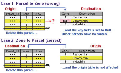

Ursprungs- und Zielklassen
Beim Erstellen einer Beziehungsklasse wählen Sie eine Klasse als Ursprung und eine andere als Ziel aus. Diese beiden dürfen nicht miteinander verwechselt werden. Im Hinblick auf die kaskadierenden Löschvorgänge in abhängigen Beziehungen ist die Bedeutung dieser Aussage offensichtlich.
In einfachen Beziehungen ist es unerlässlich, die jeweils richtige Klasse als Ursprung und als Ziel zu wählen. Der Grund hierfür ist, dass die Werte im Schlüsselfeld der entsprechenden Datensätze in der Zielklasse der einfachen Beziehungsklasse beim Löschen eines Datensatzes in der Quellklasse auf NULL festgelegt werden. Wenn Sie die falsche Klasse als Ursprung festlegen und Objekte in der Quellklasse löschen, führt dies zu Fehlern im Fremdschlüsselfeld. Dies wird im folgenden Beispiel veranschaulicht:
Fall 1 zeigt den Fehler "Flurstück zu Zone" Fall 2 zeigt die richtige Reihenfolge "Zone zu Flurstück".
Bei der Auswahl des Ziels und des Ursprungs dürfen diese nicht miteinander verwechselt werden.
Fall 1: Flurstück zu Zone (falsch)
Dies ist ein häufig auftretendes Szenario für diesen Fehler. Die Tabelle der Zonen enthält die Beschreibungen für die verschiedenen Zoning-Codes und entspricht konzeptionell einer Lookup-Tabelle. In diesem Fall ist die Klasse der Flurstücke der Ursprung und die Tabelle der Zonen das Ziel. Das Problem besteht darin, dass beim Löschen eines Flurstücks der Wert im Schlüsselfeld ("Zone") für den entsprechenden Datensatz in der Tabelle der Zonen auf NULL festgelegt wird. Dies führt dazu, dass in der Tabelle der Zonen keine Entsprechung mehr für die anderen Flurstücke mit diesem Zoning-Code gefunden werden kann.
Fall 2: Zone zu Flurstück (richtig)
Um das Problem zu beheben, legen Sie die Tabelle der Zonen als Ursprung fest. Das Löschen eines Flurstücks (eines Zielobjekts) hat keine Auswirkungen auf die Tabelle der Zonen und durch das Löschen eines Zonencodes (eines Ursprungsobjekts) wird lediglich der Wert des Feldes "Zone" in den entsprechenden Flurstückdatensätzen wie erwünscht auf NULL festgelegt, da in der Tabelle der Zonen kein entsprechender Datensatz mehr verfügbar ist.
