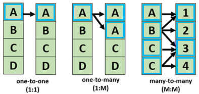

      Eine Geodatabase-Beziehungsklasse kann eine von drei Beziehungsarten haben:
      Eine Beziehungsklasse kann eine von drei Beziehungsarten aufweisen:
      • Eins-zu-Eins (1:1): Jede Zeile bzw. jedes Feature in der Quelltabelle kann in einer Beziehung zu null oder einer Zeile oder null oder einem Feature in der Zieltabelle stehen. Dies ist die Standardeinstellung.
      • Eins-zu-viele (1:M): Jede Zeile bzw. jedes Feature in der Quelltabelle kann in einer Beziehung zu einer oder mehreren Zeilen oder einem oder mehreren Features in der Zieltabelle stehen.
      • Viele-zu-viele (M:N): Mehrere Zeilen bzw. Features in der Quelltabelle können in einer Beziehung zu einer oder mehreren Zeilen bzw. einem oder mehreren Features in der Zieltabelle stehen.
      Weitere Informationen zu Beziehungsarten und ihrer Funktionsweise

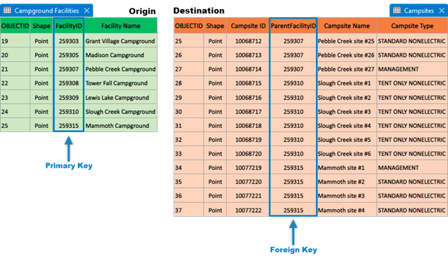

  • Das gemeinsame Schlüsselfeld, das sowohl in der Quell- als auch in der Zieltabelle oder -klasse vorhanden ist.
    • Durch ein gemeinsames Feld, das auch Schlüsselfeld genannt wird, können Sie Datensätze in einer Tabelle (Quelltabelle) mit Datensätzen in einer anderen Tabelle (Zieltabelle) verknüpfen. Bevor Sie irgendeine Art von Beziehungsklasse erstellen können, müssen Sie ein Feld in jeder Tabelle identifizieren, die dieselben Werte und denselben Datentyp haben. Dieses Feld wird als Primärschlüsselfeld in der Quelltabelle und als Fremdschlüsselfeld in der Zieltabelle bezeichnet.
      Eine Feature-Class eines Campingplatzes (Quelltabelle) kann beispielsweise mit einer Feature-Class eines Zelt-/Stellplatzes verknüpft werden, da sie ein gemeinsames Feld mit gemeinsamen Werten haben, FacilityID in der Quelltabelle und ParentFacilityID in der Zieltabelle, und sie haben denselben Long Integer-Datentyp für das betreffende Zelt. In diesem Beispiel wäre es, wenn Sie diese Datensätze verknüpfen, möglich, einen einzigen Campingplatz auszuwählen und auf alle mit diesem Campingplatz verknüpften Zelt-/Stellplätze zuzugreifen.
      Der Primärschlüssel in der Quelltabelle und des Zielschlüssels in der Zieltabelle
      Hinweis:
      In einer Beziehungsklasse müssen gemeinsame Felder nicht denselben Namen haben, wohl aber denselben Datentyp.. Mithilfe der Werte in den gemeinsamen Feldern werden Datensätze in der Tabelle basierend auf der definierten Beziehungsart verknüpft.
      Im folgenden Beispiel wurde eine Eins-zu-Viele-Beziehungsklasse zwischen Campingplätzen und den Zelt-/Stellplätzen auf den jeweiligen Campingplätzen erstellt. Durch diese Eins-zu-Viele-Beziehung ist es möglich, einen einzelnen Campingplatz auszuwählen und auf die verknüpften Zelt-/Stellplätze und Attribute der jeweiligen Zelt-/Stellplätze des betreffenden Campingplatzes zuzugreifen.
      Schema einer Eins-zu-viele Beziehungsklasse ^^^ Es wird eine Beziehungsklasse zwischen Campground Facilities und dem einzelnen Campsites erstellt, die dem jeweiligen Campingplatz zugeordnet sind.
    Weitere Informationen zu Primär- und Fremdschlüsseln
  • Die Verwendung eines Objekt-ID- oder eines Global-ID-Feldes zur Darstellung der Beziehung zwischen dem Primärschlüssel in der Quelltabelle und dem Fremdschlüssel in der Zieltabelle.
