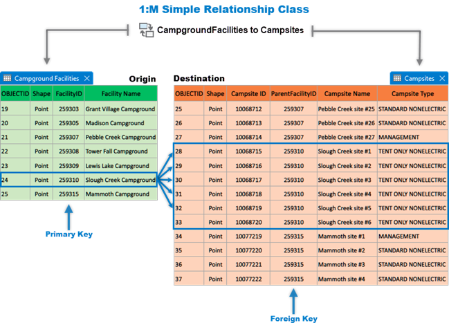

Einfache Eins-zu-Viele-Beziehungsklasse
In einer einfachen Beziehung können die in Beziehung stehenden Objekte unabhängig voneinander existieren. Das Löschen eines Zielobjekts hat also keine Auswirkungen auf den Primärschlüsselwert oder den übergeordneten Datensatz in der in der zugehörigen Quelltabelle.
Beispiel: Es wurde gemeldet, dass der Zelt-/Stellplatz Nr. 6 auf dem Slough Creek Campground kürzlich durch einen Sturm unterspült wurde. Das Löschen dieses Datensatzes aus der Feature-Class Campsite (Ziel) hat keine Auswirkungen auf den Slough Creek Campground in der Feature-Class Campground Facilities (Ursprung).
Verhalten einer einfachen Eins-zu-Viele-Beziehungsklasse, wenn ein untergeordneter Datensatz in der Zieltabelle gelöscht wird
Wenn Sie jedoch ein Ursprungsobjekt in einer einfachen Beziehung löschen, wird der Wert des Fremdschlüsselfeldes für das entsprechende Zielobjekt auf <NULL> gesetzt. Dies soll die referenzielle Integrität zwischen Features sicherstellen. Wenn das Ursprungs-Feature gelöscht wird, wird diese Zeile nicht mehr durch den Fremdschlüsselwert mit einem Feature im Ursprung verknüpft; daher ist der Fremdschlüsselwert nicht mehr erforderlich und wird auf NULL gesetzt.
Der einzige Zweck des Fremdschlüssels besteht darin, eine Beziehung zwischen dem Zielobjekt und dem zugehörigen Ursprungsobjekt herzustellen. Wenn kein Ursprungs-Feature mit dem passenden Primärschlüsselwert vorliegt, besteht kein Grund zur Beibehaltung des Fremdschlüsselwertes. Wenn Sie in Zukunft dasselbe Ziel-Feature mit einem neuen oder anderen Ursprungs-Feature verknüpfen möchten, kann das Feld mit dem Fremdschlüsselwert von <NULL> auf den neuen Fremdschlüsselwert aktualisiert werden.
Beispiel: Der Slough Creek Campground mit der FacilityID 259310 ist mit nur sechs Zelt-/Stellplätzen der kleinste Campingplatz im Yellowstone-Nationalpark. Es wurde beschlossen, diesen Campingplatz mit dem größeren Pebble Creek Campground zusammenzulegen. Wenn in dieser einfachen Beziehungsklasse der Datensatz für den Slough Creek Campground aus der Quelltabelle gelöscht wird, bleiben die sechs Zelt-/Stellplätze in der Zieltabelle erhalten; ihr Fremdschlüsselwert ändert sich jedoch in <NULL>. Sie können nun die ParentFacilityID dieser sechs <NULL>-Werte auf 259307 aktualisieren, sodass sie nun mit der ParentFacilityID des Pebble Creek Campground verknüpft sind.
