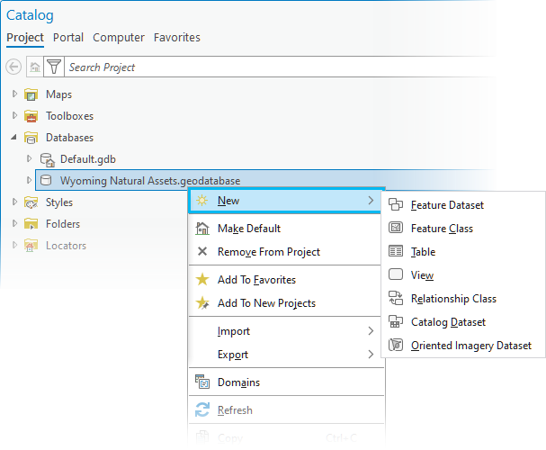

  2. Klicken Sie im Bereich Katalog mit der rechten Maustaste auf eine vorhandene Geodatabase, und klicken Sie im Kontextmenü auf Neu.
    Kontextmenü mit Optionen zum Erstellen neuer Objekte
  3. Klicken Sie auf Beziehungsklasse .

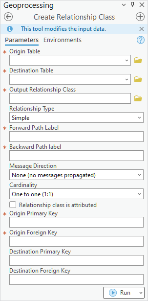

    Das Dialogfeld des Geoverarbeitungswerkzeugs Beziehungsklasse erstellen wird mit Standardeinstellungen angezeigt.
    Geoverarbeitungswerkzeug "Beziehungsklasse erstellen"

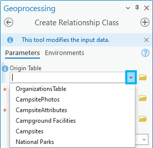

  4. Für den Parameter Quelltabelle können Sie ein Dataset aus der Liste auswählen oder die Schaltfläche "Durchsuchen" verwenden, um nach dem gewünschten Dataset zu suchen.

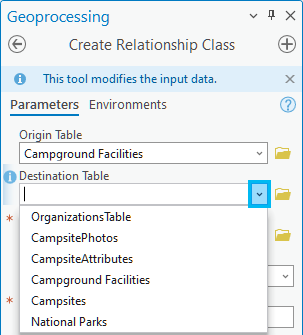

  5. Für den Parameter Zieltabelle können Sie ein Dataset aus der Liste auswählen oder die Schaltfläche "Durchsuchen" verwenden, um das Dataset auszuwählen.

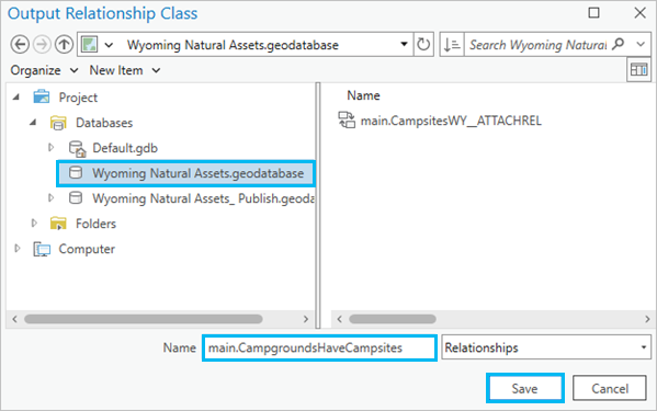

  6. Klicken Sie für den Parameter Ausgabe-Beziehungsklasse auf die Schaltfläche "Durchsuchen" , navigieren Sie zu der Geodatabase, in der die Beziehungsklasse gespeichert werden soll, geben Sie im Textfeld Name einen Namen für die Beziehungsklasse ein, und klicken Sie auf Speichern.
    In diesem Beispiel befinden sich die Quell- und Zieltabellen in einer Mobile-Geodatabase namens "Wyoming Natural Assets.geodatabase". Die Beziehungsklasse muss sich ebenfalls in dieser Mobile-Geodatabase befinden. Da die Mobile-Geodatabase auf SQLite basiert, wird das Präfix main automatisch an den Namen der Beziehungsklasse angefügt, um anzuzeigen, dass sie zum Hauptschema gehört, welches das Standardschema für eine SQLite-Datenbank ist.

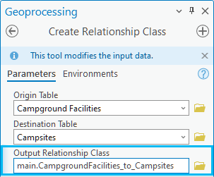

    Benennen der Ausgabe-Beziehungsklasse
    Der Name der Beziehungsklasse ist im Parameter "Ausgabe-Beziehungsklasse" zu sehen.

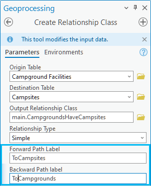

  8. Geben Sie Werte für die Parameter Vorwärts-Pfadbeschriftung und Rückwärts-Pfadbeschriftung an.
    Parameter "Vorwärts-Pfadbeschriftung" und "Rückwärts-Pfadbeschriftung"
    Die Vorwärts-Pfadbeschriftung beschreibt die Beziehung beim Navigieren von der Quell- zur Zielklasse. Die Rückwärts-Pfadbeschriftung beschreibt die Beziehung beim Navigieren in die entgegengesetzte Richtung von der Ziel- zur Quellklasse. Weitere Informationen über diese Beschriftungen finden Sie unter Parameter des Werkzeugs "Beziehungsklasse erstellen".

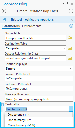

  10. Wählen Sie für den Parameter Beziehungsart die Beziehungsart, aus die für die Daten in der Beziehungsklasse geeignet ist.
    Auf "Eins-zu-Eins" festgelegter Parameter "Beziehungsart"
    Die Beziehungsart einer Beziehungsklasse beschreibt, wie viele Quellobjekte mit wie vielen Zielobjekten in Beziehung gesetzt werden. Es stehen folgende Optionen für den Parameter Beziehungsart zur Verfügung:
    • Eins-zu-Eins (1:1): Jede Zeile bzw. jedes Feature in der Quelltabelle kann in einer Beziehung zu null oder einer Zeile oder null oder einem Feature in der Zieltabelle stehen. Dies ist die Standardeinstellung.
    • Eins-zu-Viele (1:M): Jede Zeile bzw. jedes Feature in der Quelltabelle kann in einer Beziehung zu einer oder mehreren Zeilen oder einem oder mehreren Features in der Zieltabelle stehen.
    • Viele-zu-Viele (M:N): Mehrere Zeilen bzw. Features in der Quelltabelle können in einer Beziehung zu mehreren Zeilen bzw. Features in der Zieltabelle stehen.
    Weitere Informationen über die Beziehungsart finden Sie unter Parameter des Werkzeugs "Beziehungsklasse erstellen".

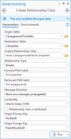

  12. Geben Sie für die Parameter Quell-Primärschlüssel und Quell-Fremdschlüssel ein Feld aus der Quelltabelle und ein Feld aus der Zieltabelle an.
    Die Parameter Quell-Primärschlüssel und Quell-Fremdschlüssel spezifizieren den Primärschlüssel in der Quell-Feature-Class und das zugehörige Feld für den Fremdschlüssel in der Zieltabelle. Für den Parameter Quell-Fremdschlüssel werden nur die Felder angezeigt, die denselben Datentyp aufweisen wie das Feld des Parameters Quell-Primärschlüssel.
    Ausgefüllte Parameter des Werkzeugs "Beziehungsklasse erstellen" für eine einfache Beziehungsklasse
