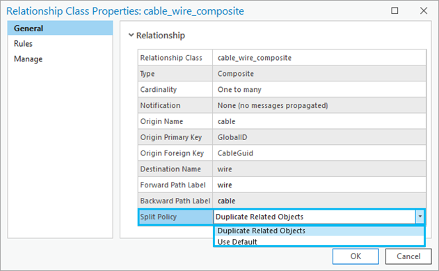

Festlegen einer Teilungsmethode für Beziehungsklasse
Wenn eine Linien- oder Polygon-Feature-Class erstellt wird, wird standardmäßig automatisch ein Teilungsmodell für die Feature-Class erstellt. Mit dem Teilungsmodell wird bestimmt, wie die Geometrie des Features und dessen Attribute in der Tabelle geteilt werden, wenn ein Feature bei der Bearbeitung geteilt wird.
Neben der Definition des Teilungsmodells für eine Feature-Class können Sie auch die Teilungsmethode für eine Beziehungsklasse definieren. Mit der Teilungsmethode für Beziehungsklasse wird bestimmt, wie zugehörige Datensätze in der Zieltabelle behandelt werden, wenn ein Feature in der Ursprungs-Feature-Class bei der Bearbeitung geteilt wird.
Optionen im Dropdown-Menü "Teilungsmethode" für eine Beziehungsklasse
Abhängig vom Typ der Beziehungsklasse (einfach oder abhängig) können unterschiedliche Verhaltensweisen für die Teilungsmethode definiert werden, darunter Standard (einfach), Standard (kombiniert) und In Beziehung stehende Objekte duplizieren.
Weitere Informationen zum Festlegen und Verwenden der Beziehungsklasseneigenschaft finden Sie unter Festlegen einer Teilungsmethode für Beziehungsklassen.

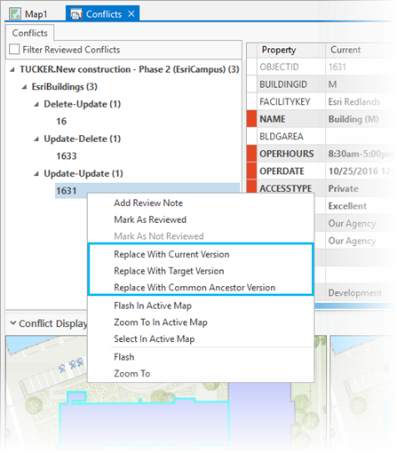

Bei der Verzweigungsversionierung können Konflikte während des Abgleichvorgangs erkannt werden, wenn die benannte Version mit der Default-Version abgeglichen wird. Beispielsweise tritt ein Konflikt auf, wenn ein topologisch in Beziehung stehendes Feature bzw. eine Beziehungsklasse sowohl in der aktuellen benannten Version als auch in der Default-Version geändert wird.
Tipp:
Überprüfen Sie die Bearbeitungskonflikte der benannten Version und der Default-Version in der Ansicht "Konflikte".
Kontextmenü "Konflikte" bei der Verzweigungsversionierung
Bei der Verzweigungsversionierung entscheiden Sie beim Lösen von Konflikten, welche Repräsentation der Features und Attribute Sie beibehalten möchten. Wenn ein Feature aus einer ursprünglichen Beziehungsklasse gelöscht wird, kann dies eine Meldung auslösen, die darauf hinweist, dass ein Feature aus der Zielbeziehungsklasse gelöscht werden soll. Daher müssen Sie sich der Folgen bewusst sein, zu denen das Bearbeiten von Konflikten mit Quell-Feature-Classes, die an Beziehungsklassen beteiligt sind, führen kann.
Weitere Informationen zum Lösen von Konflikten mit Beziehungsklassen unter Verwendung der Verzweigungsversionierung

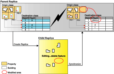

Im folgenden Beispiel ist das Replikationsverhalten in Bezug auf zugehörige Objekte dargestellt. Bei dem in diesem Beispiel verwendeten Datenmodell handelt es sich um eine einfache Quell-Ziel-Beziehung zwischen Eigenschaften, Gebäuden und deren zugehörigen Annotationen.
In Beziehung stehende Objekte mit Replikation
Unter Vorbereiten von Daten für die Replikation erhalten Sie weitere Informationen.
Bei der Synchronisierung werden Beziehungen beibehalten. Bei der bidirektionalen und der unidirektionalen Replikation werden die gleichen Filter und Regeln für Beziehungsklassen, die bei der Replikaterstellung verwendet wurden, während der Synchronisierung angewendet. Wenn die zu sendenden Änderungen ermittelt werden, werden alle Änderungen an den einzelnen Replikat-Datasets ausgewertet, die seit der letzten Synchronisierung angewendet wurden. Erfüllt eine Änderung den Filter des Replikats, wird sie synchronisiert.
Beispielsweise wurden einige Features einer Quellklasse, wie z. B. Gebäude, für die Replikation ausgewählt. Die Gebäude sind über eine einfache Beziehungsklasse mit Attributdatensätzen in einer Tabelle verknüpft. Die Datensätze sind dabei von der Replikation ausgeschlossen. Bei der Bearbeitung des Child-Replikats wurde ein Gebäude gelöscht. Um bei der Synchronisierung die Beziehung mit dem gelöschten Feature ungültig zu machen, wird der entsprechende Eintrag im Fremdschlüsselfeld der zugehörigen Zielklasse (Tabelle) auf NULL festgelegt.
Replikaterstellung und -synchronisierung beim Einbeziehen zusammengehörender Datensätze aus einer attribuierten einfachen Beziehungsklasse in ein Replikat
Weitere Informationen und zusätzliche Beispiele für die Synchronisierung mit Filtern und zugehörigen Daten
