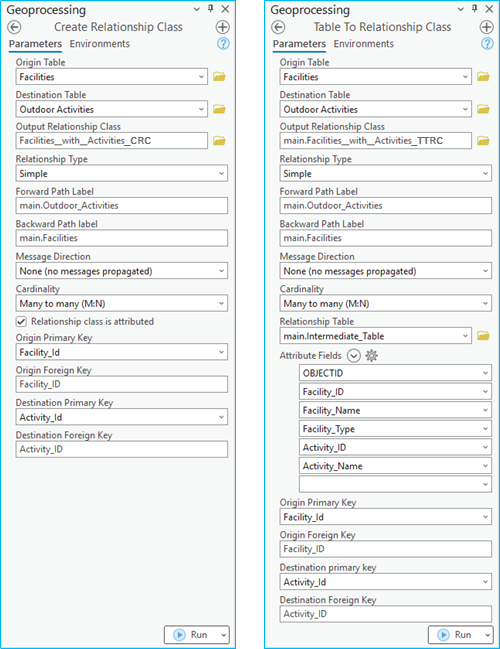

Die Werkzeuge "Beziehungsklasse erstellen" und "Tabelle zu Beziehungsklasse" im Vergleich
Die Werkzeuge Beziehungsklasse erstellen und Tabelle zu Beziehungsklasse sind nahezu identisch. Mit beiden Werkzeugen wird eine Beziehungsklasse erstellt, und beide ermöglichen die Festlegung des Typs und der Beziehungsart der Beziehungsklasse sowie das Festlegen der Felder "Primärschlüssel" und "Fremdschlüssel".
Die Werkzeuge unterscheiden sich jedoch hinsichtlich der beim Erstellen einer attribuierten Beziehungsklasse verwendeten Parameter.

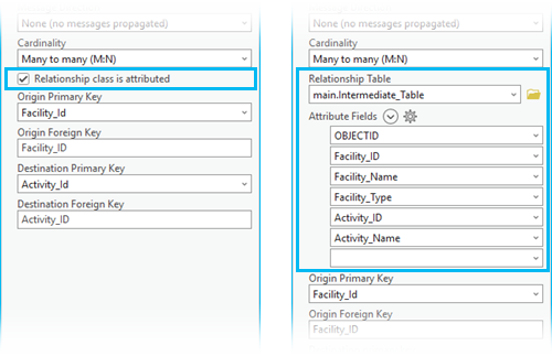

  • Mit dem Werkzeug Beziehungsklasse erstellen kann eine attribuierte oder nicht attribuierte Beziehungsklasse erstellt werden. Die Zwischentabelle wird bei Verwendung dieses Werkzeugs zum Erstellen einer attribuierten Beziehungsklasse erstellt. Sie enthält jedoch nur die erforderlichen Felder und ist nicht gefüllt, da ArcGIS die Zuordnungen zwischen Ursprungs- und Zielobjekten nicht herstellt. Bei Verwendung dieses Werkzeugs zum Erstellen einer attribuierten Beziehungsklasse muss das Füllen der Zwischentabelle manuell erfolgen.
    Beim Werkzeug Beziehungsklasse erstellen ist folgender Parameter zusätzlich enthalten:

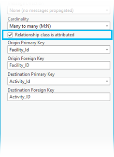

    • Beziehungsklasse ist attribuiert: Wenn dieser Parameter aktiviert ist, wird eine Zwischentabelle erstellt. Dabei werden jedoch nur die erforderlichen Felder generiert.
      Hinweis:
      Beziehungsklasse ist attribuiert ist ein optionaler Parameter im Werkzeug Beziehungsklasse erstellen, der nur bei Erstellung einer attribuierten Beziehungsklasse aktiviert werden muss.

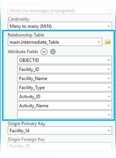

  • Mit dem Werkzeug Tabelle zu Beziehungsklasse wird eine attribuierte Beziehungsklasse erstellt. Die Zwischentabelle für diese attribuierte Beziehungsklasse wird auf der Grundlage der ausgewählten Attributfelder aus einer vorhandenen Beziehungstabelle gefüllt. Diese ausgewählten Attributfelder enthalten zusätzliche Beziehungsattribute, die über die bei der Erstellung einer nicht attribuierten Beziehungsklasse erforderlichen Attribute hinausgehen. Sie dienen zur Speicherung von Attributen der Beziehung selbst, die nicht der Ursprungs- oder Zielklasse zugeordnet sind. Beispiel: In einer Beziehungsklasse zwischen Flurstücken und Besitzern, in der die Besitzer Flurstücke "besitzen" und die Flurstücke Besitzern "gehören", kann z. B. der Besitzanteil der einzelnen Besitzer als Beziehungsattribut gespeichert werden.
    Beim Werkzeug Tabelle zu Beziehungsklasse sind folgende Parameter zusätzlich enthalten:
    • Beziehungstabelle: Eine vorhandene Tabelle mit Attributen, die der Beziehungsklasse hinzugefügt werden.
    • Attributfelder: Die Namen der Felder in der Beziehungstabelle, die die Attributwerte enthalten, die der Zwischentabelle in der attribuierten Beziehungsklasse hinzugefügt werden.
      Hinweis:
      Beziehungstabelle und Attributfelder sind erforderliche Parameter bei Verwendung des Werkzeugs Tabelle zu Beziehungsklasse. Die Attribute und Attributfelder werden der neu erstellten attribuierten Beziehungsklasse als Zwischentabelle hinzugefügt.

    Das Dialogfeld des Geoverarbeitungswerkzeugs Beziehungsklasse erstellen wird mit Standardeinstellungen angezeigt.
    Geoverarbeitungswerkzeug "Beziehungsklasse erstellen"

    • Aktivieren Sie bei Verwendung des Werkzeugs Beziehungsklasse erstellen das Kontrollkästchen neben dem Parameter Beziehungsklasse ist attribuiert.
      Parameter "Beziehungsklasse ist attribuiert" beim Geoverarbeitungswerkzeug "Beziehungsklasse erstellen"
    • Wenn Sie das Werkzeug Tabelle zu Beziehungsklasse für den Parameter Beziehungstabelle verwenden, navigieren Sie mit der Schaltfläche "Durchsuchen" zu dem Speicherort einer vorhandenen Tabelle mit den Attributwerten zu der Beziehungsklasse.
      Tipp:
      Bei einer attribuierten Beziehung muss die Beziehungstabelle über Felder verfügen, die als Fremdschlüssel zu den Ursprungs- und Ziel-Feature-Classes oder -Tabellen fungieren. Diese Fremdschlüssel stehen in Beziehung mit den Primärschlüsseln der Ursprungs- und Ziel-Feature-Classes oder -Tabellen.
      Wählen Sie für Attributfelder die Namen der Felder im Parameter Beziehungstabelle aus, die die Attributwerte enthalten, die Beziehungsklasse hinzugefügt werden sollen. Die Felder müssen im Wert des Parameters Beziehungstabelle vorhanden sein und werden in der Zwischentabelle angezeigt.
      Parameter "Beziehungstabelle" im Geoverarbeitungswerkzeug "Tabelle zu Beziehungsklasse"
