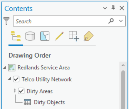

Zugreifen auf nicht überprüfte Objekte
Die Tabelle nicht überprüfter Objekte ist eine vom System verwaltete Tabelle, in der Informationen zu den Änderungen gespeichert werden, die an nichträumlichen Objekten und Zuordnungen in einer Telekommunikationsnetzart vorgenommen wurden. Für den Zugriff auf die Tabelle nicht überprüfter Objekte fügen Sie einen Versorgungsnetz-Layer, der eine Telekommunikationsnetzart enthält, in zu einer aktiven Kartenansicht hinzu.
Führen Sie die folgenden Schritte aus, um die Tabelle nicht überprüfter Objekte für ein Versorgungsnetz aufzurufen:
  1. Stellen Sie sicher, dass das Versorgungsnetz und die zugehörigen Layer einer aktiven Kartenansicht hinzugefügt sind.
  2. Blenden Sie im Bereich Inhalt den Versorgungsnetz-Layer ein.
    Sie können jetzt die Tabelle nicht überprüfter Objekte anzeigen und untersuchen.
    Tabelle nicht überprüfter Objekte in einem eingeblendeten Versorgungsnetz-Layer
