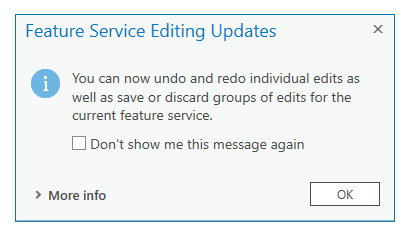

Bei der erstmaligen Bearbeitung eines Web-Feature-Layers oder eines Layers, der Daten in einer Enterprise-Geodatabase referenziert und aus einer Version von ArcGIS Pro stammt, in der das Rückgängigmachen und Wiederholen nicht unterstützt wurde, wird die folgende Meldung angezeigt.
Aktuelles zum Bearbeiten von Feature-Services

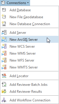

  1. Klicken Sie auf der Registerkarte Einfügen in der Gruppe Projekt auf das Dropdown-Menü Verbindungen .
    Dropdown-Menü "Verbindungen"
  2. Klicken Sie auf Neuer ArcGIS-Server .

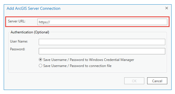

  3. Geben Sie die vollständige URL des Servers, mit dem Sie eine Verbindung herstellen möchten, in das Feld Server-URL ein.
    Über folgende URL wird beispielsweise eine Verbindung zu einem Beispielserver hergestellt: https://sampleserver6.arcgisonline.com/ArcGIS/services
    ArcGIS-Server-Benutzerverbindung hinzufügen
  4. Geben Sie gegebenenfalls Ihren Benutzernamen und das Kennwort ein.
    Wenn Sie Ihren Benutzernamen und Ihr Kennwort speichern möchten, um diese Informationen nicht immer wieder neu eingeben zu müssen, wenn eine Verbindung hergestellt wird, wählen die passende Einstellung für Benutzername/Kennwort speichern.
  5. Klicken Sie auf OK.

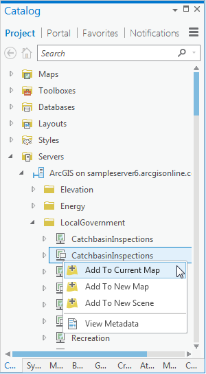

  6. Blenden Sie im Bereich Katalog den Ordner Server und danach die ArcGIS Server-Verbindung, die den Feature-Service enthält, ein.
    Feature-Services
  7. Fügen Sie den Web-Layer oder die Webkarte mit einer der folgenden Methoden hinzu:
    • Ziehen Sie den Kartenservice auf die Karte.
    • Klicken Sie mit der rechten Maustaste auf den Kartenservice, und klicken Sie auf Zu aktueller Karte hinzufügen .
