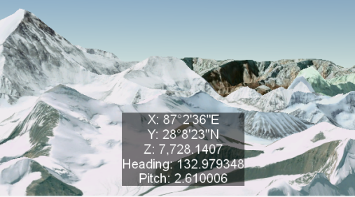

    Der angezeigte Standardtext enthält die vollständige Kameraposition (X, Y und Z) und Rotationswerte (Ausrichtung und Neigungswinkel).
    Folgendes wird angezeigt, wenn die Überlagerung neu zur Ansicht hinzugefügt wird:
    Überlagerungstags für Betrachtungspunkt
    Nach dem Hinzufügen der Überlagerung wird Folgendes angezeigt:
    Dynamischer Text in der Überlagerung für Betrachtungspunkt

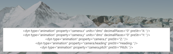

Um die Betrachtungspunkt-Anzeige so anzupassen, dass ein Titel und lediglich der Höhenwert enthalten sind, nehmen Sie folgende Änderungen vor:
Ursprüngliche Tags für dynamischen Text zum Betrachtungspunkt
Beispiel für Änderungen
Beispiel für bearbeitete Tags
Angezeigter Text
<dyn type="animation" property="camera.x" units="dms" decimalPlaces="0" preStr="X: "/>
<dyn type="animation" property="camera.y" units="dms" decimalPlaces="0" preStr="Y: "/>
<dyn type="animation" property="camera.z" preStr="Z: "/>
<dyn type="animation" property="camera.heading" preStr="Heading: " decimalPlaces="0"/>
<dyn type="animation" property="camera.pitch" preStr="Pitch: " decimalPlaces="0"/>
  • Hinzufügen eines statischen Titels oder einer Beschreibung dessen, was die Werte darstellen
  • Entfernen aller übrigen Werte und ausschließliches Beibehalten der Z-Eigenschaft der Kamera
Meters: <dyn type="animation" property="camera.z"/>
Meter: 11.650,37

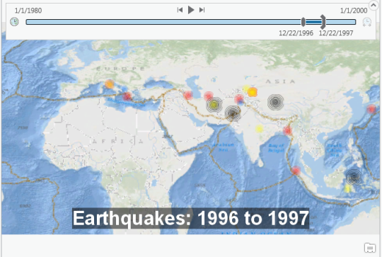

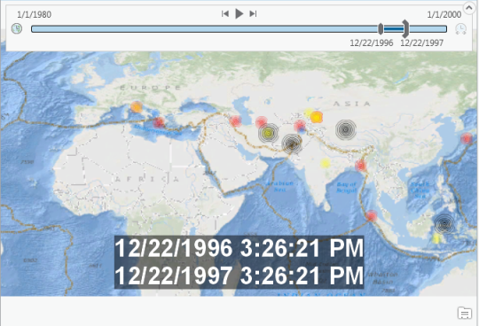

Bearbeiten einer Kartenzeit-Überlagerung
Mit der Kartenzeit-Überlagerung werden die Eigenschaften für Start- und Endzeit als standardmäßige dynamische Zeitangaben hinzugefügt. Sie können nicht benötigte Elemente löschen sowie gewünschten Text hinzufügen. In einem der hier gezeigten Beispiele wird der historische Verlauf von Erdbeben angezeigt, die durch einen Magnitudenbereich symbolisiert werden. Wenn Sie ein bestimmtes Datenformat anzeigen und einen Titel hinzufügen möchten, können Sie die folgenden Änderungen vornehmen:
Ursprüngliche Tags für dynamischen Text zur Kartenzeit
Beispiel für gewünschte Änderungen
Angezeigter Text
<dyn type="animation" property="startTime" format="short|long"/>
<dyn type="animation" property="endTime" format="short|long"/>
  • Fügen Sie einen Titel oder eine Beschreibung dessen hinzu, was die Werte darstellen.
  • Formatieren Sie die Zeiteigenschaft, sodass das Jahr als Einjahresspanne angezeigt wird.
Earthquakes: <dyn type="animation" property="startTime" format="yyy"/> to <dyn type="animation" property="endTime" format="yyy"/>
Erdbeben: 1988 bis 1989
Die nachfolgenden Abbildungen zeigen die Status vor und nach dem Bearbeiten der dynamischen Zeitangabe für eine Animation an.
Dynamischer Text für die Kartenzeit als Standardformat
Benutzerdefinierte dynamische Zeitangabe

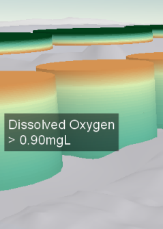

  • Aktualisieren Sie den Wert, so dass er auf zwei Dezimalstellen genau angezeigt wird.
  • Entfernen Sie den Maximalwert, da er sich in der Animation nicht ändert.
`Gelöster Sauerstoff
> <dyn type="animation" property="rangemin" decimalPlaces=" 2 "/> mgL
Gelöster Sauerstoff
> 0.90mgL
Die nachfolgenden Abbildungen zeigen die Status vor und nach dem Bearbeiten des dynamischen Textes an.
\Dynamischer Text für den Kartenbereich als Standardformat \Benutzerdefinierte dynamische Bereichsangabe

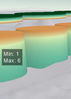

Bearbeiten einer Voxel-Datenüberlagerung
Es gibt zwei dynamische Textüberlagerungen für Voxel-Daten, eine für den optionalen Datenfilter, der für einen Volumen-Sublayer verwendet wird, und eine für den Datenwert des Sublayers einer ISO-Oberfläche. Dynamischer Text für Voxel enthält eine Eigenschaft für den Layer-Namen, damit auch Szenen mit mehreren Voxel- oder ISO-Oberflächen-Layern unterstützt werden.
Die Überlagerung des Voxel-Filters wird für den Volumen-Sublayer eines Voxel-Layers verwendet. Dabei werden die minimalen und maximalen Datenfiltereigenschaften als standardmäßiger dynamischer Text hinzugefügt. Sie können nicht benötigte Elemente löschen sowie gewünschten Text hinzufügen. Ein mögliches Szenario umfasst Voxel-Daten des Wasservolumens mit themenabhängiger Einfärbung, um die Wassertemperatur sichtbar zu machen. Um den aktuellen Temperaturbereich mit einer reduzierten Anzahl von Dezimalstellen anzuzeigen und einen Titel sowie eine Temperatureinheit hinzuzufügen, nehmen Sie die folgenden Änderungen vor:
Ursprüngliche Tags für dynamischen Text zu Voxel-Filtern
Angezeigter Text
Min: <dyn type="animation" layer="WaterTemp Voxel" property="voxelfilter.min" decimalPlaces="2"/>
Max: <dyn type="animation" layer=" WaterTemp Voxel" property="voxelfilter.max" decimalPlaces="2"/>

Die nachfolgenden Abbildungen zeigen die Status vor und nach dem Bearbeiten des dynamischen Textes für den Voxel-Filter an.
\Voxel-Filter-Überlagerung als Standardtext \Angepasster dynamischer Voxel-Filter-Text
