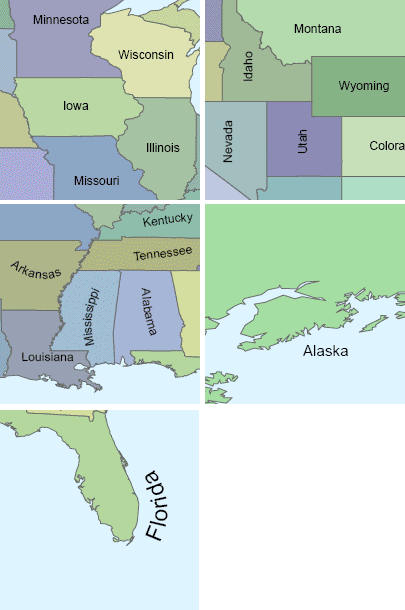

Die Maplex-Label-Engine bietet die folgenden Arten von Platzierungspositionen für Polygone:
  • Horizontal in Polygon: Mit dieser Option wird die Beschriftung horizontal im Polygon platziert. (Abbildung oben links)
  • Gerade in Polygon: Mit dieser Option wird die Beschriftung gerade im Polygon platziert. (Abbildung oben rechts)
  • Geschwungen in Polygon: Mit dieser Option wird die Beschriftung geschwungen im Polygon platziert. (Abbildung Mitte links)
  • Horizontal um Polygon: Mit dieser Option wird die Beschriftung horizontal an der besten Position außerhalb des Polygons platziert. Für diese Option kann ein Versatzabstand festgelegt werden. (Abbildung Mitte rechts)
  • Geschwungen um Polygon: Mit dieser Option wird die Beschriftung geschwungen an der besten Position außerhalb des Polygons platziert. Für diese Option kann ein Versatzabstand festgelegt werden. (Abbildung unten links)
Platzierungen für Polygon-Beschriftungen

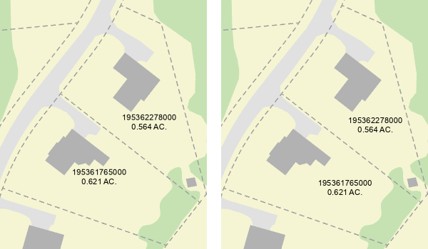

Überlappungen in beschrifteten Polygonen genau wie Löcher vermeiden
Die Option Überlappungen in beschrifteten Polygonen genau wie Löcher vermeiden ist bei den Platzierungspositionen Horizontal in Polygon, Gerade in Polygon und Geschwungen in Polygon verfügbar. Sie können auswählen, ob Sie den Style Normale Platzierung verwenden möchten, der beim Einsatz des Styles Flurstücksplatzierung automatisch festgelegt wird. Wenn diese Option aktiviert ist, behandelt die Maplex-Label-Engine überlappende gewichtete Annotations-, Bemaßungs- oder Grafik-Layer, Diagramme aus Linien- und Polygon-Features und gewichtete oder beschriftete Polygone als Löcher im zu beschriftenden Polygon und findet die bestmögliche Position für die Beschriftung im noch freien Platz. Wenn der Parameter deaktiviert ist, werden überlappende Objekte und gewichtete Polygon-Features als Barrieren behandelt. Die Maplex-Label-Engine platziert die Beschriftung dann möglicherweise an der Kante des Barriereobjekts, um es frei zu lassen, und verwendet diesen Bereich nicht für die Beschriftung. Diese Option kann bei der Beschriftung von Flurstücken verwendet werden, um die Gebäude frei zu lassen und die Beschriftung im noch freien Platz im Flurstück zu platzieren. Die Abbildung links zeigt die Flurstücks-Beschriftungen, die platziert werden, wenn für die Gebäude und Einfahrten eine Feature-Gewichtung für den Innenbereich angewendet wird, sodass sie eine Barriere für die Platzierung darstellen. Die Flurstücks-Beschriftung befindet sich fast mittig, sodass das Gebäude mit der Feature-Gewichtung ausgespart wird. In der Abbildung rechts wird der Parameter Überlappungen in beschrifteten Polygonen genau wie Löcher vermeiden verwendet. Die Beschriftungen befinden sich weiter entfernt von den Gebäuden. Sie nutzen den noch freien Platz im Flurstück, da das Gebäude und die Einfahrt als Löcher behandelt werden.
Beispiel für die Verwendung der Option "Überlappungen in beschrifteten Polygonen genau wie Löcher vermeiden"
Hinweis:
Der Parameter Überlappungen in beschrifteten Polygonen genau wie Löcher vermeiden stellt die Funktionalität des Styles Flurstücksplatzierung für den Style Normale Platzierung bereit und bietet weitere Beschriftungsoptionen.
