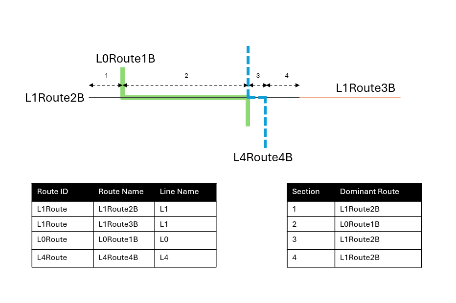

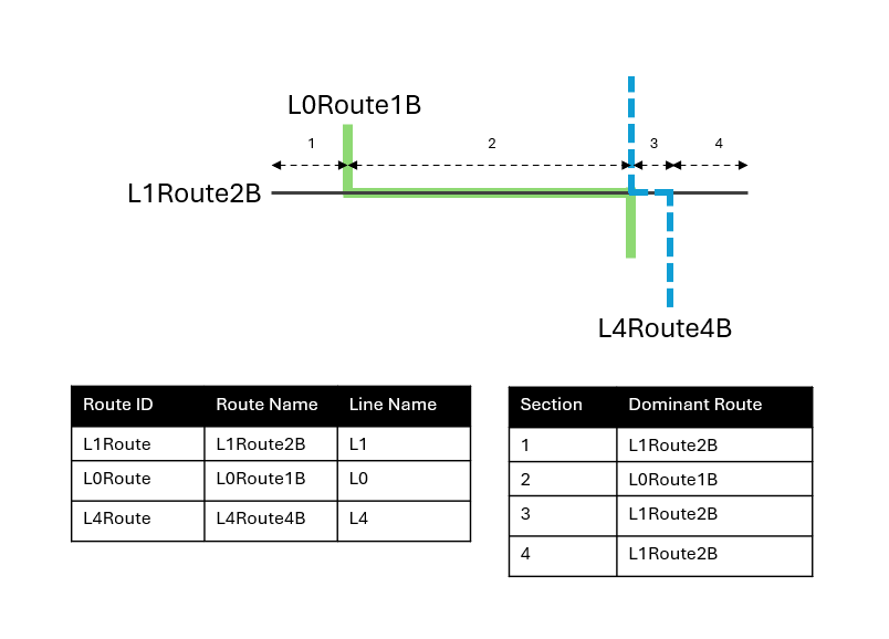

Sie können Linienobjekte mit dem Werkzeug Linienobjekt hinzufügen zu dominanten Routen hinzufügen. Als Beispiel sollen in der folgenden Abbildung die Routen "L1Route2B", "L0Route1B" und "L4Route4B" dienen.
Drei Routen namens "L1Route2B", "L0Route1B" und "L4Route4B" mit dominanten Routen, die nach Abschnitt identifiziert sind
Die Routendominanzregel ist so konfiguriert, dass der Route mit dem niedrigsten Routennamen die größte Dominanz zugeordnet wird.

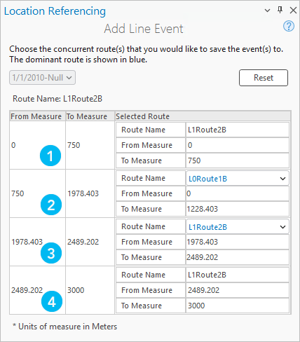

Wenn der Route "L1Route2B" von Anfang bis Ende Linienobjekte hinzugefügt werden sollen, erfolgt dieser Vorgang in vier Abschnitten, wie in der folgenden Abbildung und Tabelle dargestellt:
Bereich "Linienobjekt hinzufügen" für Anfang bis Ende der Route "L1Route2B"
Die Legendenzahlen in der obigen Abbildung entsprechen den Zahlen in der folgenden Tabelle:
Abschnitt
Beschreibung
Route "L1Route2B" ist die dominante Route, da in diesem Abschnitt keine andere Route vorhanden ist.
Route "L0Route1B" weist die höhere Dominanzordnung auf; das Objekt wird der Route "L0Route1B" hinzugefügt.
Route "L1Route2B" ist gemäß der Dominanzregel die dominante Route in diesem Abschnitt.

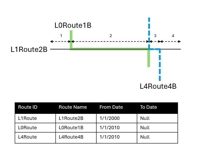

In der folgenden Abbildung sind parallele Routen mit unterschiedlichen Zeitbereichen dargestellt:
"L0Route1B", "L1Route2B" und "L4Route4B" mit unterschiedlichen Zeitbereichen

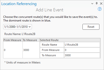

Route "L1Route2B" hat das Startdatum 01.01.2000, Route "L0Route1B" und Route "L4Route4B" weisen das Startdatum 01.01.2010 auf. Wenn als Startdatum für das Objekt 01.01.2000 ausgewählt wird, liegen folglich zwei Routenzeitbereiche vor:
  • 01.01.2000 bis 01.01.2010, als nur Route "L1Route2B" vorlag
    Bereich "Linienobjekt hinzufügen" mit dem Zeitbereich 01.01.2000 bis 01.01.2010
  • 01.01.2010 bis NULL, als alle drei Routen vorlagen
    Bereich "Linienobjekt hinzufügen" mit dem Zeitbereich 01.01.2010 bis NULL

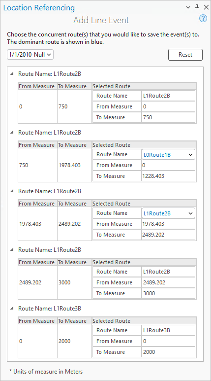

Parallele Abschnitt werden routenweise identifiziert. Die Tabelle enthält alle Routen, die im Bereich des hinzuzufügenden übergreifenden Linienobjekts liegen.
Bereich "Linienobjekt hinzufügen" mit den Eigenschaften "Von-Messwert", "Bis-Messwert" und "Ausgewählte Route" für die einzelnen Routen

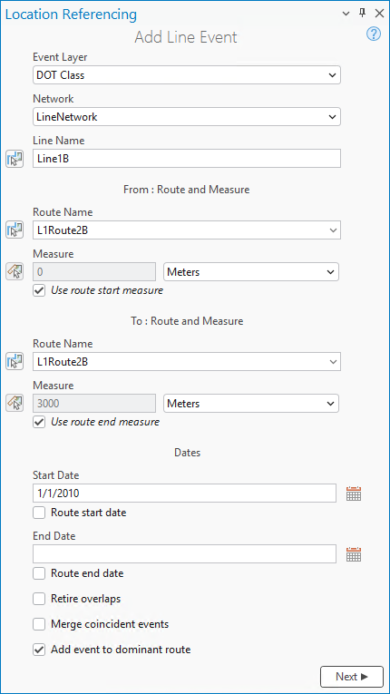

  1. Öffnen Sie die Karte in ArcGIS Pro, und zoomen Sie auf die Position, an der das Linienobjekt hinzugefügt werden soll.

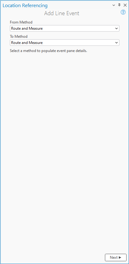

  2. Klicken Sie auf die Registerkarte Location Referencing, und klicken Sie in der Gruppe Objekte auf Hinzufügen und Linienobjekt .
    Der Bereich Linienobjekt hinzufügen wird mit dem Standardwert Route und Messwert für die Optionen Von-Methode und Bis-Methode angezeigt.
    Bei der Methode Route und Messwert basiert die Messwertposition auf den Messwerten der ausgewählten Route.
  3. Klicken Sie auf Weiter.
    Die Abschnitte Von: Route und Messwert, Bis: Route und Messwert und Datumsangaben werden im Bereich Linienobjekt hinzufügen angezeigt.
  4. Klicken Sie auf den Dropdown-Pfeil Objekt-Layer, und wählen Sie einen Linien-Objekt-Layer aus.
    Der Layer Network wird automatisch ausgefüllt, sobald der Objekt-Layer ausgewählt wurde. Das Netzwerk dient als lineare Quellreferenzierungsmethode (Lineare Referenzierungsmethode, LRM) zum Definieren der Eingabemesswerte für das Objekt.
    Das Netzwerk ist ein LRS-Netzwerk, das als Layer im Feature-Service veröffentlicht wurde.
  5. Wenn das Netzwerk ein Liniennetzwerk ist, klicken Sie auf Linie auf Karte auswählen , und wählen Sie einen Wert aus, um das Textfeld Linienname zu füllen.
    Geben Sie alternativ einen Liniennamen im Textfeld Linienname an.
  6. Klicken Sie auf die Schaltfläche Route auf Karte auswählen , und wählen Sie die Route auf der Karte aus, um den Wert für Routenname zu füllen.
    Hinweis:
    Wenn eine Meldung zum Anfordern von Sperren oder Abgleichen angezeigt wird, ist die Option Konfliktvermeidung aktiviert.
  7. Legen Sie im Abschnitt Von: Route und Messwert den Anfangsmesswert fest, indem Sie einen der folgenden Schritte durchführen, um das Textfeld Messwert zu füllen:
    • Klicken Sie auf Messwert auf Karte auswählen , und wählen Sie den Anfangsmesswert entlang der Route auf der Karte aus.
    • Aktivieren Sie das Kontrollkästchen Startdatum der Route.
    • Geben Sie den Anfangsmesswert in das Textfeld Messwert ein.
    An der ausgewählten Position wird ein grüner Punkt auf der Karte angezeigt.
  8. Klicken Sie im Fall von übergreifenden Objekten im Abschnitt Bis: Route und Messwert auf Route auf Karte auswählen , und klicken Sie auf der Karte auf die Endroute.
    Geben Sie alternativ einen Routennamen im Textfeld Routenname an.
  9. Optional können Sie auch im Abschnitt Bis: Route und Messwert den Endmesswert für das neue Linienobjekt entlang der Route festlegen, indem Sie das Textfeld Messwert mit einer der folgenden Vorgehensweisen füllen:
    • Klicken Sie auf Messwert auf Karte auswählen , und wählen Sie den Endmesswert entlang der Route auf der Karte aus.
    • Aktivieren Sie das Kontrollkästchen Endmesswert der Route verwenden.
    • Geben Sie den Endmesswert in das Textfeld Messwert ein.
    An der ausgewählten Position wird ein roter Punkt auf der Karte angezeigt. Das Objekt wird zwischen dem grünen und dem roten Punkt erstellt.
  10. Zum Festlegen des Startdatums für das Objekt führen Sie einen der folgenden Schritte aus:
    • Klicken Sie auf Kalender , und wählen Sie das Startdatum aus.
    • Geben Sie das Startdatum im Textfeld Startdatum ein.
    • Doppelklicken Sie in das Textfeld Startdatum, um das aktuelle Datum zu verwenden.
    Als Startdatum wird automatisch das aktuelle Datum ausgewählt. Sie können jedoch mit der Datumsauswahl ein anderes Datum auswählen.
  11. Mit einer der folgenden Vorgehensweisen können Sie optional das Enddatum der Objekte festlegen:
    • Klicken Sie auf Kalender , und wählen Sie das Enddatum aus.
    • Geben Sie das Enddatum im Textfeld Enddatum ein.
    • Aktivieren Sie das Kontrollkästchen Enddatum der Route.
    • Doppelklicken Sie in das Textfeld Enddatum, um das aktuelle Datum zu verwenden.
    Wenn kein Enddatum angegeben wird, bleibt das Objekt vom Startdatum der Route bis auf unbestimmte Zeit gültig.
  12. Wählen Sie eine Datenvalidierungsoption aus, um fehlerhafte Eingaben beim Charakterisieren einer Route mit Linienobjekten zu vermeiden:
    • Überlappungen stilllegen: Nach der Erstellung des neuen Linienobjekts bzw. der neuen Linienobjekte werden der Messwert sowie das Start- und Enddatum von vorhandenen Objekten angepasst, um Überlappungen im Hinblick auf Zeit- und Messwerte zu vermeiden.
      Einfaches Szenario für das Stilllegen von Überlappungen
      Weitere Informationen zum Stilllegen von Überlappungen
    • Lagegleiche Objekte zusammenführen: Wenn alle Attributwerte für ein neues Objekt mit denen eines vorhandenen Objekts identisch sind, das neue Objekt im Hinblick auf seine Messwerte an ein vorhandenes Objekt angrenzt oder dieses überlappt und die Zeitintervalle lagegleich oder überlappend sind, wird das neue Objekt mit dem vorhandenen Objekt zusammengeführt und der Messwertbereich entsprechend erweitert.
      Lagegleiche Objekte zusammenführen: einfaches Szenario
      Weitere Informationen zum Zusammenführen von lagegleichen Objekten

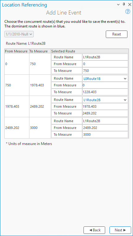

  13. Aktivieren Sie das Kontrollkästchen Objekt zu dominanter Route hinzufügen.
  14. Klicken Sie auf Weiter.

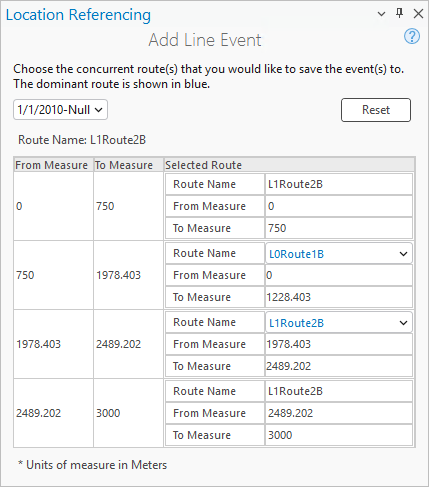

    Im Bereich Linienobjekt hinzufügen wird die Routendominanztabelle angezeigt.
    Routendominanztabelle im Bereich "Linienobjekt hinzufügen"
    Den Spalten Von-Messwert und Bis-Messwert sind die Werte für jeden Abschnitt der ausgewählten Route aus dem vorherigen Bereich zu entnehmen. Die Felder Von-Messwert und Bis-Messwert unter Routenname geben für jede dominante Route den Wert an, bei dem Objekte hinzugefügt werden.
    Wenn ein Routenname in schwarzer Schrift ohne Dropdown-Pfeil angezeigt wird, bedeutet dies, dass eine einzelne Route in diesem Abschnitt vorhanden ist. Wenn ein Routenname in blauer Schrift mit Dropdown-Pfeil angezeigt wird, bedeutet dies, dass parallele Routen in diesem Abschnitt vorhanden sind. Die in blauer Schrift angezeigte Route wird automatisch auf Basis der Routendominanzregeln ausgewählt. Über den Dropdown-Pfeil können Sie eine andere Route manuell auswählen.
    Wenn Sie das Kontrollkästchen Lagegleiche Objekte zusammenführen aktiviert haben, werden die Datensätze in den Abschnitten 3 und 4 zusammengeführt, da sie denselben Routennamen aufweisen.

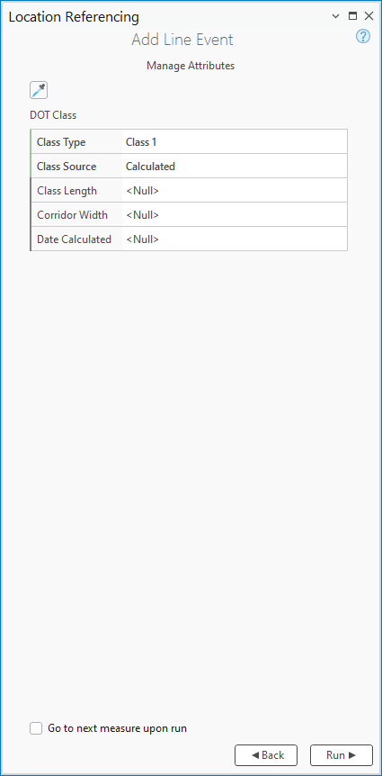

    Die Attribute für den ausgewählten Objekt-Layer werden unter Attribute verwalten angezeigt.
    Hinweis:
    Aktivieren Sie die Option Nach der Ausführung zum nächsten Messwert wechseln, um Ihre nächste Bearbeitung an der Endmesswertposition der vorherigen Bearbeitung zu beginnen. Der Wert Bis-Methode und die dazugehörigen aufgefüllten Informationen aus der vorherigen Bearbeitung werden in die nächste Bearbeitung als der Wert Von-Methode und die dazugehörigen aufgefüllten Informationen übernommen.
    Wenn Sie z. B. beim Hinzufügen eines Linienobjekts für den Wert Von-Methode die Option Positionsversatz und für den Wert Bis-Methode die Option Koordinaten verwenden, wird bei Aktivierung der Option Nach der Ausführung zum nächsten Messwert wechseln die nächste Bearbeitung mit Von-Methode- und Bis-Methode-Werten mit der Option Koordinaten mit den Koordinateninformationen der vorherigen Bearbeitung im Abschnitt Von: Koordinaten begonnen.
  16. Stellen Sie Attributwertinformationen für das Objekt bereit.
    Seite "Attribute verwalten" im Bereich "Linienobjekte hinzufügen"
    Hinweis:
    Klicken Sie auf Attributwerte durch Auswahl eines Objekts auf der Karte kopieren und dann auf ein vorhandenes Linienobjekt aus demselben Objekt-Layer auf der Karte, um Objektattribute aus diesem Objekt zu kopieren.
