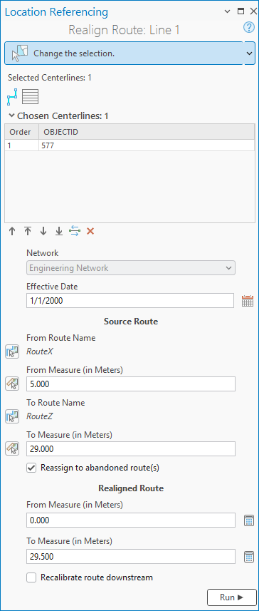

  3. Klicken Sie auf der Registerkarte Location Referencing in der Gruppe Routen auf Neu ausrichten .
    Schaltfläche "Neu ausrichten"
    Der Bereich Route neu ausrichten wird mit aktiviertem Werkzeug Mit Rechteck auswählen als Standardauswahl angezeigt.
  4. Wählen Sie eine oder mehrere Mittelachsen an der Position der neuen Route mithilfe eines Rechtecks aus.
    Sie können auch auf den Dropdown-Pfeil Mindestens eine Mittelachse auswählen klicken und ein anderes Auswahlwerkzeug auswählen: Mit Polygon auswählen , Mit Lasso auswählen , Mit Kreis auswählen , Mit Linie auswählen oder Nach Verfolgung auswählen .
    Die ausgewählten Mittelachsen werden auf der Karte hervorgehoben, und die Schaltfläche Auswahl mindestens einer Mittelachse zulassen wird im Bereich Routen neu ausrichten angezeigt. Die Anzahl der ausgewählten Mittelachsen wird über der Tabelle angezeigt.
    Hinweis:
    • Die Richtung der Mittelachsendigitalisierung, die durch die Richtung des Pfeilkopfs auf der ausgewählten Mittelachse dargestellt wird, bestimmt auch die Richtung der Kalibrierung der ansteigenden Messwerte. Sie können die Richtung für die ausgewählten Mittelachsen mithilfe der Schaltfläche Richtung der Mittelachsen umdrehen umkehren. Das führt zu einer In-Memory-Umkehrung der Mittelachsenrichtung, wobei die Richtungsänderung nicht dauerhaft ist.
    • Die Option Auswahl von Mittelachsen beibehalten in den Location Referencing-Optionen ist nützlich, wenn Sie im technischen Netzwerk eine Route neu ausrichten und mit denselben Mittelachsen eine andere Route für das kontinuierliche Netzwerk (oder umgekehrt) neu ausrichten möchten.
    • Wenn die Mittelachse als Kurve erstellt wurde, wird die Kurve von Pipeline Referencing in ein verdichtetes Polylinien-Feature konvertiert.
  5. Klicken Sie auf die Schaltfläche Auswahl mindestens einer Mittelachse zulassen .
    Im Bereich Route neu ausrichten wird eine Tabelle mit jeder einzelnen ausgewählten Mittelachse in einer nummerierten Zeile angezeigt, die der Auswahlreihenfolge entspricht. Die ausgewählten Mittelachsen werden auf der Karte nummeriert und hervorgehoben. Die Anzahl wird über der Tabelle angezeigt.
    Bereich "Route neu ausrichten"
  6. Ändern Sie optional die Auswahlreihenfolge der Mittelachsen, indem Sie in der Spalte Reihenfolge eine oder mehrere Zeilen auswählen und die Schaltflächen unter der Tabelle verwenden. Sie können Zeilen auch in die gewünschte Reihenfolge ziehen.
    Änderungen an der Auswahlreihenfolge in der Tabelle werden auch auf der Karte dargestellt.

  7. Wählen Sie im Bereich Route neu ausrichten das Netzwerk aus, in dem Sie eine Route neu ausrichten möchten.
    Hinweis:
    Für die Bearbeitung mit Feature-Services muss das LRS-Netzwerk mit den Funktionen "Lineare Referenzierung" und "Versionsverwaltung" veröffentlicht worden sein.
  8. Führen Sie einen der folgenden Schritte aus, um ein Gültigkeitsdatum für die Neuausrichtung festzulegen:
    • Geben Sie ein Datum im Textfeld Gültig ab an.
    • Klicken Sie auf Kalender , und wählen Sie ein Datum aus.
    • Doppelklicken Sie in das leere Textfeld Gültig ab, um es mit dem heutigen Datum auszufüllen.
  9. Wenn die Mittelachse die Route nicht berührt, können Sie die Parameter Name der Von-Route, Name der Bis-Route, Von-Messwert und Bis-Messwert mit den Auswahlfeldern ausfüllen.
    Wenn die Mittelachse die Routen berührt, werden die Parameter Name der Von-Route, Von-Messwert, Name der Bis-Route und Bis-Messwert im Abschnitt Quellroute automatisch ausgefüllt.
    Hinweis:
    Nachdem Sie auf Route auf Karte auswählen oder Messwert auf Karte auswählen geklickt haben, können Sie mit der Maus auf die Routen zeigen, um die Route und den Messwert an der Position des Mauszeigers zu sehen.
    Wenn an der Bearbeitungsposition nur eine geeignete Route vorhanden ist, klicken Sie darauf, um sie auszuwählen. Wenn mehrere geeignete Routen vorhanden sind, klicken Sie, um im Dialogfeld Route auswählen eine geeignete Route auszuwählen.
    Hinweis:
    In diesem Beispiel ist die Option Neu zu aufgegebenen Routen zuweisen aktiviert. Es werden Routen erstellt, die vorhandene, aber nicht genutzte Assets darstellen.
    Weitere Informationen zum Neuzuweisen zu einer aufgegebenen Route
    Hinweis:
    Bei einem technischen Netzwerk können die Messwerte als Stationswerte im Format 00+00.00 bzw. 00+00.000 eingegeben werden.
  10. Geben Sie optional einen Anfangsmesswert an.
    Der Wert Von-Messwert im Abschnitt Neu ausgerichtete Route wird automatisch ausgefüllt, wenn die Mittelachse die Route berührt.
    Hinweis:
    Z-Werte werden bei der Berechnung der geometrischen Länge der Mittelachsen berücksichtigt.
    Erfahren Sie, inwiefern Mittelachsen und Routen Z-Werte unterstützen
  11. Geben Sie optional einen von Ihnen gewählten Endmesswert an.
    Der Wert Bis-Messwert im Abschnitt Neu ausgerichtete Route wird automatisch ausgefüllt, wenn die Mittelachse die Route berührt.
    Hinweis:
    In diesem Beispiel ist die Option Route nachgelagert neu kalibrieren nicht aktiviert. Im neu ausgerichteten Teil wird eine neue Route erstellt.
  12. Klicken Sie auf Ausführen.
    Der Bereich Route neu ausrichten wechselt zur nächsten Seite, auf der die Routen aufgelistet werden, die aufgrund der Neuausrichtung aufgegebenen werden sollen.
  13. Klicken Sie auf Weiter.
  14. Geben Sie einen Namen für die neue Route an, die im neu ausgerichteten Teil erstellt wird.
    Hinweis:
    Klicken Sie zum Kopieren von Attributen aus einer vorhandenen Route auf Attributwerte durch Auswahl einer Route auf der Karte kopieren , und wählen Sie eine vorhandene Route aus.
  15. Klicken Sie auf Weiter.
  16. Geben Sie für jede aufgegebene Route einen Namen an.
    Sie können jetzt erforderliche Attribute für die aufgegebenen Routen angeben oder das Kontrollkästchen Werte auf alle Routen anwenden aktivieren, um für alle aufgegebenen Routen die gleichen Werte bereitzustellen.
  17. Klicken Sie auf Ausführen.
    Die Routenneuausrichtung ist abgeschlossen.
