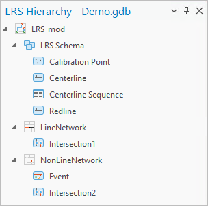

    Der Bereich LRS-Hierarchie wird angezeigt. Das LRS (hier: LRS_mod) bildet den Stamm der Hierarchie.
    Der Knoten LRS-Schema enthält die Feature-Classes mit den Minimalschemaelementen und die Mittelachsensequenztabelle, während in den Netzwerkknoten die Network-, Event- und Intersection-Feature-Classes angezeigt werden.
    Bereich "LRS-Hierarchie"

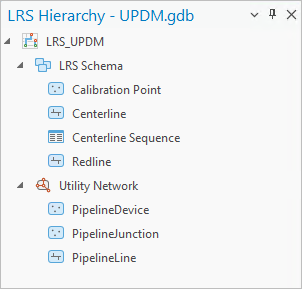

    In einem kombinierten Dataset aus LRS und Versorgungsnetz ist der Knoten Utility Network verfügbar.
    Bereich "LRS-Hierarchie" für UPDM

    Der Bereich LRS-Hierarchie wird mit dem LRS-Namen (hier: LRS_mod) als Stamm angezeigt.
    ![Bereich "LRS-Hierarchie" für UPDM](images/APR_LRS_Hierarchy_pane-UPDM.png)
