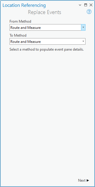

Route und Messwert ist die Standardmethode in den Dropdown-Menüs Von-Methode und Bis-Methode.
Wählen Sie die Methoden zum Verorten der zu ersetzenden Objekte aus den Dropdown-Listen Von-Methode und Bis-Methode aus.
Hinweis:
Sie können eine Kombination beliebiger Objektersetzungsmethoden zum Verorten des Von-Messwertes und des Bis-Messwertes verwenden. Beispielsweise können Sie mit Route und Messwert den Von-Messwert auswählen und mit Koordinaten den Bis-Messwert entlang der Route auf der Karte definieren.
Klicken Sie auf Weiter.

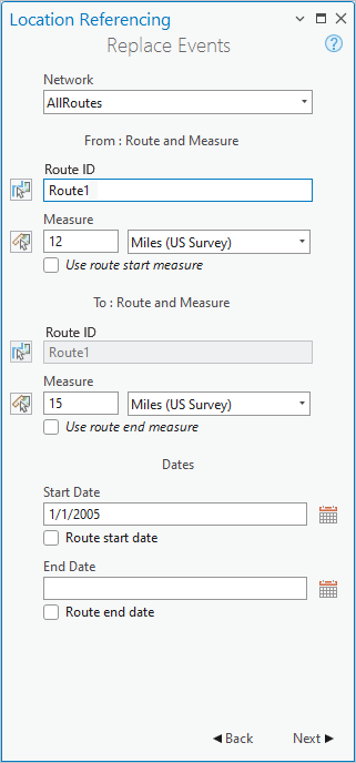

Klicken Sie auf den Dropdown-Pfeil Netzwerk, und wählen Sie das Netzwerk aus, das als Quellmethode für die lineare Referenzierung (Linear Referencing Method, LRM) für die Objektersetzung verwendet werden soll.
Hinweis:
Das LRS-Netzwerk muss als Feature-Service-Layer veröffentlicht sein.
Geben Sie im Abschnitt Von: Route und Messwert die Route an, indem Sie einen der folgenden Schritte ausführen:
Geben Sie im Textfeld Routen-ID die Routen-ID ein.
Klicken Sie auf Route auf Karte auswählen
und dann auf eine Route auf der Karte.
Geben Sie im Abschnitt Von: Route und Messwert den Messwert an, indem Sie eine der folgenden Möglichkeiten ausführen:
Geben Sie den Anfangsmesswert im Textfeld Messwert ein.
Klicken Sie auf Messwert auf Karte auswählen
und dann auf die Anfangsmesswert-Position auf der Karte.Aktivieren Sie das Kontrollkästchen Anfangsmesswert der Route verwenden, um den Anfangsmesswert der Route als Von -Messwert für die Objektersetzung zu verwenden.
An der ausgewählten Position auf der Karte wird ein grüner Punkt angezeigt.
Wählen Sie optional im Abschnitt Von: Route und Messwert mit dem Dropdown-Pfeil eine Messeinheit aus.
Geben Sie im Abschnitt Bis: Route und Messwert eine Route an, indem Sie einen der folgenden Schritte ausführen:
Hinweis:
Wenn nur eine Route vorhanden ist, ist das Textfeld in diesem Abschnitt nicht aktiv.
und dann auf die Endmesswert-Position auf der Karte.
Führen Sie im Abschnitt Bis: Route und Messwert einen der folgenden Vorgänge aus, um den Endmesswert für die Objektersetzung entlang der Route anzugeben:
Geben Sie den Endmesswert im Textfeld Messwert ein.
und dann auf die Endmesswert-Position auf der Karte.Aktivieren Sie das Kontrollkästchen Endmesswert der Route verwenden, um den Endmesswert der Route als Bis -Messwert für die Objektersetzung zu verwenden.
An der ausgewählten Position wird auf der Karte ein roter Punkt angezeigt.
Hinweis:
Die Objekte zwischen den angegebenen Anfangs- und Endmesswerten werden wie folgt aktualisiert:
Die Objekte in der Liste Objekte stilllegen werden stillgelegt.
Die Objekte in der Liste Objekte stilllegen und ersetzen werden stillgelegt und durch neue Objekte ersetzt.
Wenn die Ersetzung nicht das gesamte Objekt abdeckt, wird es in Zeitintervalle unterteilt.
Wählen Sie optional im Abschnitt Bis: Route und Messwert mit dem Dropdown-Pfeil eine Messeinheit aus.
Nutzen Sie eine der folgenden Möglichkeiten, um das Startdatum für die Objekte, die ersetzt werden, zu definieren:
Geben Sie das Datum im Textfeld Startdatum ein.
Wählen Sie das Startdatum mit dem Kalender
aus.Aktivieren Sie das Kontrollkästchen Startdatum der Route, um das Startdatum der Route zu verwenden.

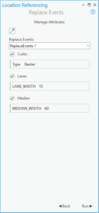

Klicken Sie auf den Dropdown-Pfeil Objekte ersetzen, und wählen Sie eine Objektersetzungskonfiguration aus.
Die editierbaren Attribute für jeden der konfigurierten Objekt-Layer werden aufgeführt. Zum Stilllegen konfigurierte Objekte werden nicht aufgeführt, da sie nicht ersetzt werden.
Tipp:
Wenn Sie ein Objekt nicht stilllegen möchten, aktualisieren Sie die Konfiguration, damit es unverändert bleibt. Damit ein Objekt unverändert bleibt, darf es nicht in der Liste Objekte stilllegen oder der Liste Objekte stilllegen und ersetzen enthalten sein, bevor die Objektersetzung ausgeführt wird.
Geben Sie die Ersetzungswerte in den Attributfeldern an.
Klicken Sie auf Ausführen, um die Objektersetzung für die angegebene Route oder das Routensegment abzuschließen.
Die Objekte in der Liste Objekte stilllegen und ersetzen werden stillgelegt, neu erstellt und auf der Karte angezeigt.
