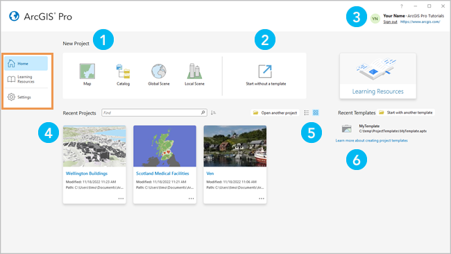

Beim Starten von ArcGIS Pro zeigt die Anwendung eine Startseite mit drei Registerkarten an:
  • Die Registerkarte Startseite enthält Optionen zum Erstellen und Öffnen von Projekten.
  • Die Registerkarte Lernressourcen bietet Zugriff auf Lernprogramme und andere Hilfen.
  • Die Registerkarte Einstellungen enthält Optionen zum Konfigurieren und Anpassen der Anwendung.
ArcGIS Pro-Startseite
In der folgenden Tabelle werden die Elemente auf der Registerkarte Startseite beschrieben:
Element
Beschreibung
Erstellen von Projekten anhand von Standardprojektvorlagen.
Starten eines temporären Projekts, das nicht auf Ihrem Computer gespeichert ist.
Anmelden oder Abmelden bei bzw. von Ihrem aktiven Portal.
Öffnen eines Projekts aus der Liste der zuletzt verwendeten Projekte. Klicken Sie auf Anderes Projekt öffnen , um ein Projekt zu suchen, das nicht in der Liste enthalten ist.
5
Verwenden der Listenansicht oder Kachelansicht zum Anzeigen von Projekten.
6
Erstellen eines Projekts mithilfe einer Liste der zuletzt verwendeten Vorlagen. Klicken Sie auf Mit einer anderen Vorlage beginnen , um zu einer Vorlage zu navigieren, die nicht in der Liste enthalten ist.
Elemente der ArcGIS Pro-Startseite
