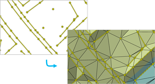

Erstellt ein TIN-Dataset (Triangulated Irregular Network).
Abbildung
Abbildung: Werkzeug "TIN erstellen"
