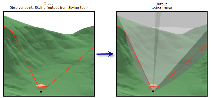

Abbildung
Skyline Barrier tool illustration
Das erste Bild zeigt die Eingabe des Werkzeugs "Skyline-Barriere". Sie besteht aus dem Beobachterpunkt und der Skyline-Ausgabe des Werkzeugs Skyline. Das zweite Bild zeigt die Ausgabe von Skyline-Barriere.
Verwendung
  • Die Barriere gleicht einem Dreiecksfächer, der dadurch entsteht, dass eine Linie vom Beobachterpunkt zum ersten Stützpunkt der Skyline gezeichnet und durch alle Stützpunkte der Skyline gezogen wird. Mit diesem Werkzeug können Sie festlegen, ob Features – z. B. Multipatches, die Gebäude darstellen – die Barriere verletzen, indem sie darüber hinausragen, oder ob ein vorgeschlagenes Gebäude die Skyline verändert.
