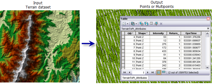

Abbildung
Beispiel für "Terrain zu Punkten"
