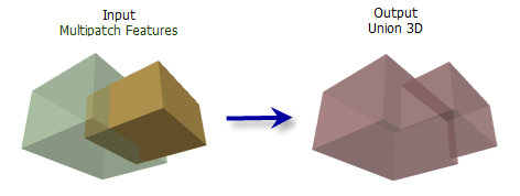

Führt geschlossene, überlappende Multipatch-Features aus einer Eingabe-Feature-Class zusammen.
Abbildung
Abbildung zum Werkzeug "Vereinigen 3D"

  • Dieses Werkzeug kombiniert sich überschneidende Multipatch-Features, die überlappende Volumen umfassen. Dabei werden die äußersten Teile der Eingabe-Features beibehalten und die Geometrie entfernt, die im Innenbereich des kombinierten Features liegt. Es kann eine separate Tabelle erstellt werden, um die Quell-Features zu identifizieren, die zum Erstellen der jeder einzelnen kombinierten Ausgabe zusammengeführt wurden.
