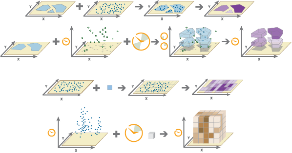

Abbildung
Aggregate Points tool illustration
Beispiele für das Aggregieren von Punkten in Polygone (erste Zeile), von Punkten mit aktivierten Zeiteigenschaften in Polygone mit Zeitschritten (zweite Zeile), von Punkten in Abschnitte (dritte Zeile) und von Punkten in Abschnitte mit Zeitschritten (vierte Zeile)
