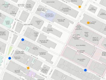

    Eingabepunkte, die für Beispiele für die Zusammenführung von Puffern verwendet werden
    Dissolve-Option
    Multipart ist "False" (Standard)
    Multipart ist "True"
    Keine
    Pufferoption ohne angewendete Zusammenführung
    Es werden sechs Features erstellt, wenn keine Zusammenführung auf gepufferte Features angewendet wird. Dies ist die Standardeinstellung. Dies entspricht der Option Überlappen des Werkzeugs "Standardanalyse".
    Multipart darf nicht auf "true" gesetzt sein, wenn die Option zum Zusammenführen auf Keine gesetzt ist.
    Alle
    Alle zusammengeführten Features, wobei Multipart auf "false" gesetzt ist
    Wenn alle Werte zusammengeführt werden und Multipart auf "falsch" festgelegt ist, werden drei Features erstellt. Es werden nur überlappende Features zusammengeführt. Dies entspricht der Option Zusammenführen des Werkzeugs "Standardanalyse".
    Alle zusammengeführten Features, wobei Multipart auf "true" gesetzt ist
    Wenn alle Werte zusammengeführt werden und Multipart auf "wahr" festgelegt ist, wird ein Feature erstellt. Bei Auswahl dieser Option ist das Ergebnis immer ein Feature.
    Felder
    Features mit zusammengeführten ähnlichen Werten, wobei Multipart auf "false" gesetzt ist
    Wenn die Option "Zusammenführen" basierend auf dem Feld angewendet wird (hier ist das Feld die Farbe der Eingabepunkte), werden vier Features erstellt. Es werden nur überlappende Features mit demselben Wert der angegebenen Felder zusammengeführt.
    Features mit zusammengeführten ähnlichen Werten, wobei Multipart auf "true" gesetzt ist
    Wenn die Option "Zusammenführen" basierend auf dem Feld angewendet wird (hier ist das Feld die Farbe der Eingabepunkte) und Multiparts zulässig sind, werden zwei Features erstellt. Features mit demselben Feldwert bilden immer ein einzelnes Feature.
