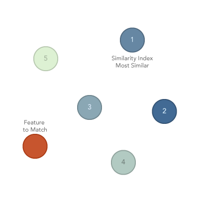

Abbildung
Abbildung: Werkzeug "Ähnliche Positionen suchen"
