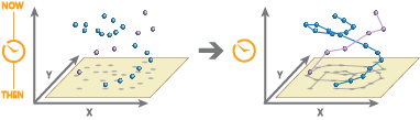

Tracks rekonstruieren (GeoAnalytics Desktop Tools)
Zusammenfassung
Erstellt Linien- oder Polygon-Tracks aus Eingabedaten mit aktivierten Zeiteigenschaften.
Abbildung
Reconstruct Tracks tool illustration

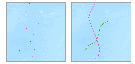

  • Eingabe-Features bestehen aus Features mit aktivierten Zeiteigenschaften, die einen Zeitpunkt darstellen. Die Ergebnisse sind Linien- oder Flächen-Features, die ein Zeitintervall darstellen. Der Beginn und das Ende des Intervalls sind vom ersten und letzten Feature eines Tracks abhängig.
    Input features with two distinct tracks (green and red) showing time type instant (left) and resulting tracks (right) or time type interval
Dargestellt sind die Eingabe-Features mit zwei eindeutigen Tracks (grün und rot) vom Zeittyp "Zeitpunkt" (links) und die resultierenden Tracks (rechts) oder der Zeittyp "Intervall".

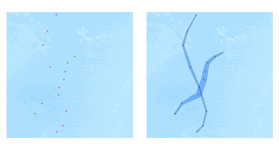

  • Sie können auch einen Puffer auf Ihrer Eingabe-Features anwenden. Wenn Sie einen Puffer anwenden, handelt es sich bei den resultierenden Tracks um Polygon-Features.
Input points with a buffer applied reconstructed into tracks
Eingabepunkte, auf die ein Puffer angewendet wurde, werden in Tracks rekonstruiert.

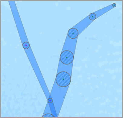

  • Beim Puffern von Eingabe-Features wird jedes Eingabe-Feature gepuffert. Anschließend wird eine konvexe Hülle generiert, um einen Polygon-Track zu erstellen.
Input points (green), intermediate buffer for visualization (blue hatching), and the resulting polygonal track (blue)
Dargestellt wird ein Beispiel mit Eingabepunkten (grün), einem Zwischenpuffer für die Visualisierung (blaue Schraffur) und dem resultierenden polygonalen Track (blau).

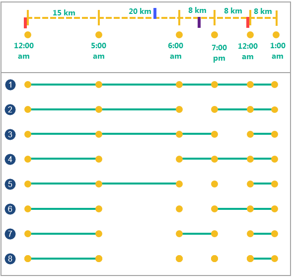

  • Sie haben folgende Möglichkeiten, Tracks aufzuteilen:
    • Aufteilung nach Zeit: Basierend auf einer Zeit zwischen Eingaben. Durch die Anwendung einer Aufteilung nach Zeit wird ein Track aufgeteilt, wenn der Abstand der Eingabedaten größer als die angegebene Zeit ist. Wenn Sie beispielsweise über fünf Features mit derselben Track-ID und den Uhrzeiten [01:00, 02:00, 03:30, 06:00, 06:30] verfügen und eine Aufteilung nach Zeit von 2 Stunden festlegen, werden alle Features geteilt, deren Messung um mehr als 2 Stunden differiert. In diesem Beispiel ist das Ergebnis ein Track mit [01:00, 02:00, 03:30] und [06:00, 06:30], da die Differenz zwischen 03:30 und 6:00 mehr als 2 Stunden beträgt.
    • Aufteilung nach Zeitgrenze: Basierend auf definierten Zeitintervallen. Bei Anwendung einer Aufteilung nach Zeitgrenze werden Tracks in definierten Intervallen aufgeteilt und segmentiert. Wenn Sie die Zeitgrenze beispielsweise auf 1 Tag festlegen, beginnend am 1. Januar 1990 um 9:00 Uhr, werden alle Tracks jeden Tag um 9:00 Uhr abgeschnitten. Durch diese Aufteilung wird die Rechenzeit beschleunigt, da für die Analyse kleinere Tracks erstellt werden. Wenn die Aufteilung nach einer regelmäßig auftretenden Zeitgrenze sinnvoll für Ihre Analyse ist, empfiehlt sie sich für die Big-Data-Verarbeitung.
    • Aufteilung nach Entfernung: Basierend auf einer Entfernung zwischen Eingaben. Durch die Anwendung einer Aufteilung nach Entfernung wird ein Track aufgeteilt, wenn der Abstand der Eingabedaten größer als die angegebene Entfernung ist. Wenn Sie zum Beispiel eine Aufteilung nach Entfernung von 5 Kilometern festlegen, gehören nachfolgende Features, die mehr als 5 Kilometer entfernt sind, zu einem anderen Track.
    • Teilungsausdruck: Basiert auf einem Arcade-Ausdruck. Durch Anwenden eines Teilungsausdrucks werden Tracks basierend auf Werten, Geometrie oder Zeitwerten geteilt. Beispielsweise können Sie Tracks teilen, wenn ein Feldwert mehr als doppelt so groß ist wie der vorherige Wert im Track. Um dies unter Verwendung eines Beispielfeldes namens WindSpeed durchzuführen, können Sie den folgenden Ausdruck verwenden: var speed = TrackFieldWindow("WindSpeed", -1, 1); 2* speed[0] < speed[1]. Tracks werden geteilt, wenn der vorherige Wert (speed[0]) niedriger ist als das Zweifache des aktuellen Wertes.
  • Sie können bis zu vier Teilungsoptionen gleichzeitig anwenden. In allen nachfolgenden Beispielen wird eine Lückenaufteilung verwendet. Bei einer Aufteilung nach Zeit von sechs Stunden, einer Zeitgrenze von einem Tag und einer Aufteilung nach Entfernung von 16 Kilometern lauten die Ergebnisse wie folgt:
Five examples of input points (green) with varying time and distance splits
Dargestellt werden fünf Beispiele für Eingabepunkte (gelb) mit unterschiedlichen Aufteilungen nach Zeit und Entfernung.
Teilungsoption
Beschreibung
Sechs Eingabepunkte mit Zeit und Position
Eingabepunkte mit der gleichen Kennung. Die Entfernung zwischen den Punkten ist über der gepunkteten Linie angegeben, und die Zeit jeder Punktmessung ist unter den Punkten angegeben. Auf der Zeitachse befinden sich vier Aufteilungen. Die Aufteilungen in Rot stellen die Zeitgrenze von einem Tag dar, die um 0:00 Uhr beginnt. Die Aufteilung in Blau stellt die Aufteilung nach Entfernung dar, wenn die Entfernung zwischen den zwei Punkten größer als 16 Kilometer ist. Die Aufteilung in Violett stellt die Aufteilung nach Zeit dar, wenn die zeitliche Entfernung zwischen zwei aufeinanderfolgenden Punkten größer als sechs Stunden ist.
Example with no time split and no distance split
Beispiel ohne Aufteilung nach Zeit und ohne Aufteilung nach Entfernung.
Example with a time split of 6 hours
Beispiel mit einer Aufteilung nach Zeit von sechs Stunden. Alle Features mit einem zeitlichen Abstand von mehr als zwei Stunden werden in separate Tracks aufgeteilt.
Example with a time boundary of 1 day
Beispiel mit einer Zeitgrenze von einem Tag, beginnend um Mitternacht. Ab der angegebenen Zeit (hier 00:00 Uhr) wird in Intervallen von einem Tag jeweils ein Track erstellt.
Example with a distance split of 16 kilometers
Beispiel mit einer Aufteilung nach Entfernung von 16 Kilometern. Alle Features mit einem räumlichen Abstand von mehr als 16 Kilometern (die Features um 05:00 und 06:00 Uhr) werden in separate Tracks aufgeteilt.
Example with a time split of 6 hours and a time boundary split of 1 day at 12:00 a.m.
Beispiel mit einer Aufteilung nach Zeit von sechs Stunden und einer Zeitgrenze von einem Tag, beginnend um 0:00 Uhr. Alle Features mit einem zeitlichen Abstand von mehr als sechs Stunden oder mit einer Überschneidung mit der Aufteilung nach Zeit um 0:00 Uhr werden in separate Tracks aufgeteilt.
Example with a time split of 6 hours and a distance split of 16 kilometers
Beispiel mit einer Aufteilung nach Zeit von sechs Stunden und einer Aufteilung nach Entfernung von 16 Kilometern. Alle Features mit einem zeitlichen Abstand von mehr als sechs Stunden (die Features um 06:00 und 19:00 Uhr) oder mit einem räumlichen Abstand von mehr als 16 Kilometern werden in separate Tracks aufgeteilt.
Example with a distance split of 16 kilometers and a time boundary of 1 day starting at 12:00 a.m.
Beispiel mit einer Aufteilung nach Entfernung von 16 Kilometern und einer Zeitgrenze von einem Tag, beginnend um 0:00 Uhr. Alle Features mit einem räumlichen Abstand von mehr als 16 Kilometern oder mit einer Überschneidung mit der Aufteilung nach Zeit um 0:00 Uhr werden in separate Tracks aufgeteilt.
Example with a distance split of 16 kilometers, a time split of 6 hours, and a time boundary of 1 day starting at 12:00 a.m.
Beispiel mit einer Aufteilung nach Entfernung von 16 Kilometern, einer Aufteilung nach Zeit von sechs Stunden und einer Zeitgrenze von einem Tag, beginnend um 0:00 Uhr. Alle Features mit einem räumlichen Abstand von mehr als 16 Kilometern oder einem zeitlichen Abstand von mehr als sechs Stunden oder mit einer Überschneidung mit der Aufteilung nach Zeit um 0:00 Uhr werden in separate Tracks aufgeteilt.

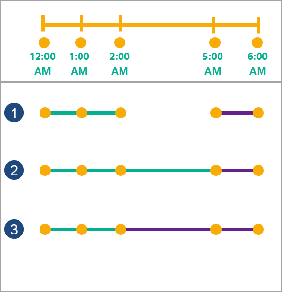

  • Falls Sie einen Track mithilfe einer Aufteilung nach Zeit, einer Aufteilung nach Entfernung oder eines Teilungsausdrucks teilen, können Sie angeben, wie Segmente zwischen der Teilung erstellt werden. Die folgenden Optionen sind verfügbar:
    • Lücke: Zwischen zwei Features, die geteilt wurden, wird eine Lücke erstellt.
    • Danach beenden: Ein Segment wird erstellt, das nach der Teilung endet.
    • Davor beginnen: Ein Segment wird erstellt, das vor der Teilung endet und beginnt.
    Das folgende Diagramm zeigt ein Beispiel der Teilungstypen:
Three types of time splits
In den drei Beispielen der Aufteilung nach Zeit werden dieselben (gelben) Eingabepunkte angezeigt.
Option zur Aufteilung nach Zeit
Beschreibung
Fünf Eingabepunkte mit Zeit und Position
Fünf Eingabepunkte mit der gleichen Kennung. Die Zeit jedes Punktes ist unter der gepunktete Linie angegeben. Bei allen Beispielen gibt es eine Teilung um 2:00 Uhr und eine um 5:00 Uhr. Jeder Track wird zwischen dem dritten und dem vierten Punkt des Tracks in zwei Segmente geteilt. Der erste Track ist grün, der zweite violett. Der Parameter "Teilungstyp" legt fest, wie die Tracks aufgeteilt werden.
Lücke
Gap split
Beispiel mit einer Lücke zwischen den zwei Punkten, die geteilt werden. Dies ist die Standardeinstellung.
Danach beenden
Finish After split
Beispiel, in dem der Track nach der Teilung (am vierten Punkt) endet. Der zweite Track beginnt am vierten Punkt.
Davor beginnen
Start Before split
Beispiel, in dem der Track vor der Teilung (am dritten Punkt) geteilt wird. Der zweite Track beginnt am dritten Punkt.
