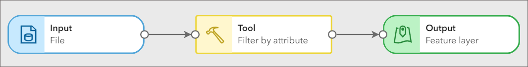

Elementos de la canalización de datos
A continuación se describen los elementos de una canalización de datos:
  • Entradas
    • Una entrada se utiliza para cargar datos en la canalización de datos para su procesamiento posterior. Hay muchos tipos de fuentes de entrada disponibles. Para más información sobre fuentes y tipos de fuentes, consulte Configuración del dataset.
    • Puede haber varias fuentes de datos en una misma canalización de datos. Se requiere al menos una en un flujo de trabajo de canalización de datos.
  • Herramientas
    • Las herramientas procesan datos que se han cargado desde datasets de entrada.
    • Puede haber varias herramientas en una misma canalización de datos.
    • Las herramientas se pueden conectar entre sí cuando la salida de una herramienta representa la entrada de la siguiente herramienta.
    • Para saber más sobre las herramientas disponibles y cómo utilizarlas, consulte Procesamiento de datos.
  • Salidas
    • Una salida define lo que se hará con los resultados de la canalización de datos.
    • Puede enviar los resultados de la canalización de datos a una nueva capa de entidades, sustituir los datos de una capa de entidades existente o agregar y actualizar los datos existentes en una capa de entidades.
    • Puede haber varias salidas en una misma canalización de datos.
    • Puede configurar varias salidas para un único resultado de la herramienta o dataset de entrada. Se requiere al menos una para ejecutar una canalización de datos.
    • Para obtener más información sobre la escritura de resultados, consulte Capa de entidades.
