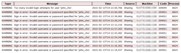

Algunos mensajes se devuelven junto con información adicional. Por ejemplo, verá los siguientes mensajes si un usuario introduce la contraseña incorrecta demasiadas veces y se le bloquea de su cuenta:
Página Mensajes de registro en el Directorio de administrador de ArcGIS Portal
En la situación anterior, el usuario john_cho trataba de iniciar sesión con una contraseña incorrecta. Tras cinco intentos, se aplicó la política de bloqueo de cuentas y se bloqueó al usuario de la cuenta. Es posible que esto también indique que un usuario malintencionado trata de acceder a la organización.
Todos los eventos registran la información anterior, como el tipo de nivel de registro, la hora en que tuvo lugar el evento, el componente de origen que lo registró, el equipo en que tuvo lugar el evento, el usuario asociado al evento, el código de registro, el Id. de proceso y el Id. de la solicitud. Toda esta información puede ayudarle a solucionar los problemas de la organización con mayor eficacia. Consulte la sección Información de los registros para obtener una explicación detallada de esta información.
