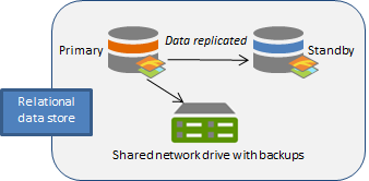

El almacén relacional se implementa siempre en modo principal-de respaldo. El primer equipo en el que instala ArcGIS Data Store y crea un almacén relacional es el equipo de almacén relacional principal. Puede instalar y configurar cualquier otro almacén relacional con el mismo sitio de Servidor SIG, haciendo de este segundo equipo de almacén relacional el equipo de respaldo. Los datos de la capa de entidades alojada se replican desde el equipo principal al de respaldo.
Los datos se replican desde el equipo principal al equipo de respaldo.

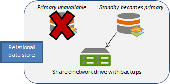

Si el equipo principal deja de estar disponible (por ejemplo, si se bloquea, se queda sin alimentación o pierde la conectividad de red), el equipo de respaldo pasa a ser el principal. Los datos de capas de entidades alojadas no estarán disponibles solo durante el período que el equipo de respaldo tarda en pasar a ser el principal; este proceso puede requerir incluso varios minutos. Una vez que el equipo de respaldo se convierte en el almacén relacional, envía sus archivos de copia de seguridad a la misma ubicación del equipo principal anterior.
El equipo de respaldo se convierte en el principal cuando no se puede acceder a este último.

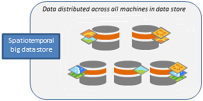

Los datos del big data store espaciotemporal se duplican en al menos dos equipos de big data stores espaciotemporales registrados en el servidor de alojamiento.
Big data store espaciotemporal que contiene cinco equipos

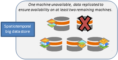

Si un equipo falla, los datos siguen disponibles al menos en otro equipo. El data store replica los datos en otro equipo que todavía es funcional.
Un equipo ha fallado; los datos se trasladan a los equipos restantes.

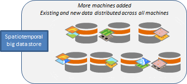

Agregar equipos a big data stores espaciotemporales y datos que se redistribuyen

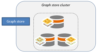

Cuando la implementación se lleva a cabo en el modo de clúster, los gráficos de conocimiento alojados se duplican en dos de los tres equipos para tener alta disponibilidad. El servidor de alojamiento también necesita los tres equipos, lo que mejora el rendimiento de las consultas.
Los datos se distribuyen en tres equipos en el clúster de graph store.
