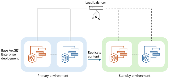

Este tiempo de inactividad puede evitarse en el caso de las organizaciones con un entorno de respaldo idéntico y aislado. Como administrador, puede actualizar su entorno de respaldo mientras su entorno de producción sigue siendo accesible, lo que reduce el riesgo y minimiza el tiempo que su organización no está disponible. Si ocurre algún imprevisto, puede destinar tiempo a investigar en lugar de recuperar la versión anterior.
Entorno de respaldo
Una vez que termina la actualización y que ha realizado la garantía de calidad necesaria en el entorno, puede enviar tráfico al entorno de respaldo y los usuarios pueden utilizar la nueva funcionalidad y las entidades durante la actualización del principal.
Como alternativa, puede poner el entorno de producción en modo de solo lectura, lo que garantiza el acceso a la organización a la vez que elimina el riesgo de gestión de las diferencias de los datos y la posible pérdida de datos.
Si la organización no ha implementado un entorno replicable, puede instalar uno migrando a un equipo nuevo o un conjunto de equipos mediante el uso de la herramienta WebGISDR.
