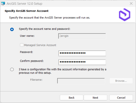

Especifique una cuenta de ArcGIS Server.
Si selecciona la opción Especificar el nombre de cuenta y la contraseña, introduzca la contraseña de la cuenta de ArcGIS Server utilizada por la instalación existente que aparece de manera predeterminada en el cuadro de texto Cuenta de ArcGIS Server.
Normalmente, es la contraseña que proporcionó al instalar el software. Si la contraseña ha cambiado desde que instaló el software, por ejemplo, mediante la utilidad
configureserviceaccount, deberá introducir la contraseña designada al modificar la cuenta.Si la contraseña no se valida, aparece un mensaje de error que indica que la contraseña no es válida. Si no está seguro de la contraseña que corresponde a la cuenta de ArcGIS Server, póngase en contacto con el administrador del sistema o restablezca la contraseña utilizando la utilidad
configureserviceaccount. Para obtener más información, consulte Cuenta de ArcGIS Server.Si selecciona la segunda opción, Tengo un archivo de configuración con la información de cuenta generada por una ejecución previa de esta configuración, introduzca las mismas credenciales en el archivo de configuración del servidor utilizado por su sitio de ArcGIS Server existente.
Si ha elegido Especificar el nombre de cuenta y la contraseña y ha introducido manualmente la información de la cuenta de ArcGIS Server, elija si desea exportar un archivo de configuración del servidor. Si no desea exportar un archivo de configuración, haga clic en Siguiente y acepte la opción predeterminada No exportar el archivo de configuración. Si desea exportar un archivo de configuración del servidor para futuras instalaciones, seleccione Exportar archivo de configuración. Navegue hasta una carpeta segura y escriba un nombre para el archivo de configuración.
