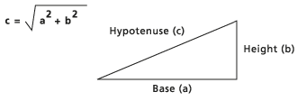

Calcular la distancia de viaje real entre celdas
La herramienta aplica el teorema de Pitágoras para calcular la distancia de viaje real entre dos celdas. El teorema de Pitágoras calcula la distancia de superficie real como la hipotenusa de la distancia entre las celdas y la diferencia de elevación.
Un triángulo de ángulo recto que muestra cómo se calcula la hipotenusa
Se calcula la distancia de viaje real mediante el teorema de Pitágoras, como hipotenusa (c) de un triángulo de ángulo recto con la base (a) como la distancia entre las celdas y la altura (b) como la diferencia de elevación.
Si se calcula el coste-distancia hasta uno de los cuatro vecinos adyacentes, la longitud de la base (a) es igual al tamaño de celda (la distancia desde el centro de una celda al centro de otra). Si se determina el coste-distancia hacia una celda diagonal, la base se deriva del tamaño de celda veces aproximadamente 1,414214 (o √2). Para determinar la altura (b) del triángulo, la altura de la primera celda del ráster de superficie se resta de la altura de la segunda celda.
