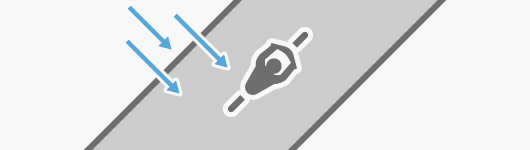

Ciclista que pedalea a un ángulo del viento
La dirección del viento repercute en el gasto de energía dependiendo del ángulo (viento cruzado).

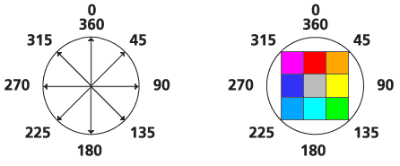

Primero, se debe establecer la dirección horizontal. La dirección horizontal se mide en grados de 0 a 360. El punto de inicio es hacia el norte de la celda de procesamiento, aumentando en el sentido de las agujas del reloj.
Brújulas que indican los valores que se van a utilizar para el ráster horizontal
La dirección horizontal se define mediante el valor asignado a cada ubicación de celda en el ráster del factor horizontal de entrada. Normalmente, identifica la dirección con el menor coste de movimiento horizontal con respecto a la celda de procesamiento.

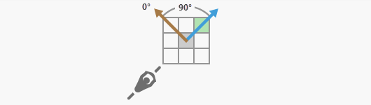

Una vez definida la dirección horizontal, se debe determinar la posición de la celda a la que se desplaza (la celda de destino) en relación con la dirección horizontal. La dirección de la celda de destino en relación con la dirección horizontal predominante en la celda de procesamiento es la dirección de movimiento horizontal. El ángulo de la celda de destino respecto de la dirección horizontal definido por el ráster de factor horizontal es el HRMA.
Un HRMA de 90 grados
La dirección del viaje es a la celda superior derecha a 45 grados (la flecha azul). La dirección horizontal es de 315 grados (la flecha marrón). El HRMA entre los dos vectores es 90 grados.
El número de grados desde la dirección horizontal establecida es lo que es relevante, no el lado de la dirección establecida.

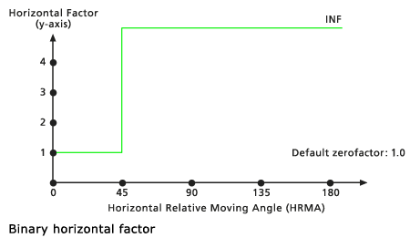

Binario
Cuando el HRMA es menor que el ángulo de corte, el HF para moverse por la sección de la celda se establece en el valor de Factor cero. Si el HRMA es mayor que el ángulo de corte, el HF para la sección se establece como infinito. El ángulo de corte predeterminado es de 45 grados. El factor cero predeterminado es 1,0.

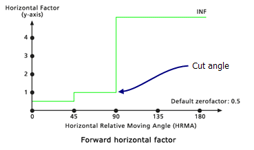

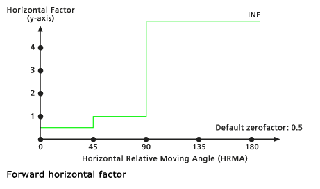

Adelante
Si un HRMA es menor a 45 grados para una sección del viaje, el HF se establece en el valor de Factor cero. Cuando el HRMA es mayor o igual que 45 grados y menor que 90 grados, el HF se establece en el valor de Valor lateral. Si no se especifica ningún valor lateral, el valor lateral predeterminado es 1. Si el HRMA es igual o mayor que 90 grados, el HF se establece como infinito. El factor cero predeterminado es 0,5.
