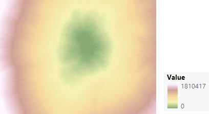

El ráster de acumulación de distancia de salida se muestra a continuación.
Mapa de acumulación de distancia desde un origen
Este es el ráster de acumulación de distancia de salida. Para cada celda que no pertenezca al origen, se determina el menor coste para regresar al origen. Las celdas verdes son las menos costosas. El coste aumenta progresivamente hacia fuera.
