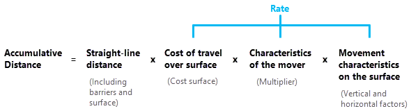

La fórmula general para calcular la tasa a la que se encuentra la distancia ajustada en línea recta es:
Fórmula general para calcular la distancia acumulada
Las características del componente en movimiento (las características del origen) incluyen el coste inicial para el viajero, sus capacidades y el multiplicador que se puede utilizar para controlar el modo de viaje. Un ejemplo de origen son varias estaciones de guardabosques. Cada estación puede tener un número diferente de guardabosques allí. Los guardabosques de una estación pueden utilizar vehículos todoterreno (quads), mientras que en otra estación los guardabosques pueden desplazarse a pie. Como resultado, las distintas estaciones tienen distintas capacidades de cobertura. Si las características del origen no se controlan, los orígenes se tratan como si tuvieran las mismas características. Como resultado, no se captura la interacción de distancia real.

La tasa a la que se cubre la distancia ajustada en línea recta puede variar si se está moviendo desde el origen o hasta el origen. Esto es especialmente cierto cuando se combina con otros factores de control de tasas, como los factores vertical y horizontal. El parámetro de características del origen Dirección del viaje controla la dirección del viaje.
Como muestra la fórmula anterior, el multiplicador de las características del componente en movimiento es realmente un multiplicador; las unidades del multiplicador deben ser coherentes con las unidades de los otros factores de control de tasas en el análisis de distancia.
