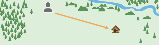

Ruta en línea recta entre un excursionista y una cabaña
Cuando una barrera se interpone en el camino, el viajero debe sortearla.
La ruta del excursionista cambia cuando un lago se interpone entre él y la cabaña

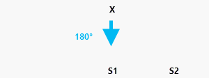

Cuando se agregan barreras, pueden cambiar qué celda de origen es la más cercana o la menos costosa de alcanzar. Por ejemplo, en la primera imagen de abajo, hay dos orígenes, S1 y S2. El origen más cercano a la celda x que no es origen es el origen S1.
La celda x está a 180 grados del origen más cercano S1
En la celda no de origen x, la celda de origen más cercana es S1 y el valor 180 se almacena en la ubicación de x en el mapa de dirección de salida.

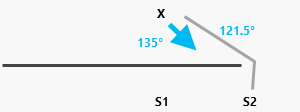

En la siguiente imagen se agrega una barrera horizontal. El origen más cercano a x es ahora el origen S2 (como muestra la ruta gris claro alrededor del extremo derecho de la barrera).
Una barrera horizontal cambia el origen más cercano de S1 a S2
Con una barrera (línea gris oscura horizontal), la celda de origen más cercana a x es ahora S2. La dirección directa a S2 es diferente de la dirección de retorno tomada cuando se sigue la ruta más corta.
Como resultado, la presencia de barreras puede cambiar los valores de salida de las celdas en el ráster de dirección de retorno. En este ejemplo, el valor asignado a x en el ráster de dirección de retorno sin la barrera será 180.0. Con la barrera, la dirección de retorno para x será 121.5.
Para el ráster de dirección de origen, el origen más cercano a la celda x sin la barrera es S1, sur, en una dirección de 180 grados. Cuando se agrega la barrera horizontal, la dirección de origen asignada a x es de aproximadamente 135 grados (flecha azul claro), que es la dirección en línea recta de x al origen S2, no la dirección en ruta. Como resultado de la barrera, la dirección de retorno y la dirección de origen de x a S2 son diferentes.
El valor de x en un ráster de asignación de distancia de salida cambiará de S1 sin ninguna barrera a S2 con la barrera.

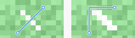

Engrosar barreras para evitar grietas
Una barrera puede representarse como un elemento lineal, como una carretera o un río. En este caso, es necesario rasterizar la entidad de línea antes de realizar la operación de distancia. Como ráster, la entidad de línea solo tendrá una celda de grosor. Si bien la naturaleza de la barrera se mantendría cuando es perfectamente horizontal o vertical, puede ser diagonal. En este caso, es geométricamente posible que el viajero se desplace a través de lo que equivale a grietas en la barrera.
Para evitarlo, las herramientas Acumulación de distancia y Asignación de distancia ensancha automáticamente las secciones diagonales en una celda. Dado que se impide al viajero atravesar las diagonales, la entrada de la barrera seguirá siendo una verdadera barrera.
Evitar que el viajero se desplace por las grietas engrosando ligeramente las secciones en diagonal de las barreras
El viajero podía desplazarse en diagonal por las grietas de una barrera (izquierda). Para evitarlo, las secciones en diagonal de las barreras se engrosan ligeramente (derecha).
Si la barrera de entrada es un ráster, este proceso de engrosamiento también se produce para las celdas en diagonal que tienen una celda de ancho.
