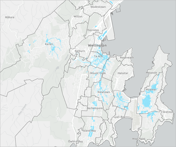

    Mapa base gris claro que muestra Wellington, Nueva Zelanda
    El proyecto se abre con un mapa base gris claro centrado en Wellington, Nueva Zelanda. Los límites de los vecindarios y las áreas residenciales locales se dibujan en gris oscuro y la zona con riesgo de inundaciones se dibuja en azul claro. Otras capas del panel Contenido están desactivadas o no son visibles en la escala de mapa actual (lo cual se indica con una marca de verificación gris).

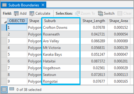

  2. En el panel Contenido, haga clic con el botón derecho en la capa Suburb Boundaries y haga clic en Tabla de atributos .
    Se abre la tabla de atributos. Las etiquetas de una capa se basan en los valores de un campo de la tabla de atributos de la capa. En este caso, el campo Suburb se utilizará de forma predeterminada.
    Tabla de atributos Suburb Boundaries

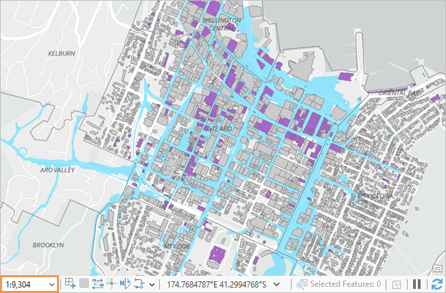

  2. En la cinta, haga clic en la pestaña Mapa. En el grupo Navegar, haga clic en Marcadores y haga clic en Te Aro.
    Mapa ampliado al marcador Te Aro
    El mapa se acerca al vecindario de Te Aro. La escala del mapa se muestra en la esquina inferior izquierda de la vista de mapa. (La suya puede ser diferente). Dos capas tienen configuraciones de rango de visibilidad:
    • Las etiquetas de la capa Suburb Boundaries se muestran cuando la escala del mapa es menor (más alejada) que 1:7000. Esta es la configuración que acaba de crear.
    • Las entidades de la capa Building Footprints se muestran cuando la escala del mapa es mayor (más cercana) que 1:10 000. Esta configuración ya se había realizado en el proyecto.

  1. En la pestaña Mapa, en el grupo Navegar, haga clic en Marcadores y haga clic en Historic Buildings 1.
    Vista de los edificios y la zona con riesgo de inundación

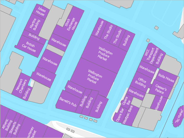

Cambiar los ajustes de ubicación de las etiquetas
De forma predeterminada, todos los edificios históricos se etiquetan, incluso si las etiquetas se sitúan fuera de las entidades a las que pertenecen. Cambiará algunas propiedades de las etiquetas y ajustes de colocación para que las etiquetas se vean más fácilmente y que encajen dentro de los edificios. Algunas etiquetas no se mostrarán en todas las escalas.
  1. En el panel Clase de etiqueta, haga clic en la pestaña Posición en la parte superior del panel.
    En Posición, haga clic en la pestaña Posición en caso necesario.
  2. Expanda Ubicación, si es necesario.
  3. Cambie el ajuste Horizontal en el polígono a Recto en polígono.
    En el mapa, las etiquetas se orientan según el eje más largo de sus entidades. Ahora encajan mejor dentro de sus entidades.
  4. Desactive la casilla de verificación Se puede colocar la etiqueta fuera del límite del polígono.
    Panel Clase de etiqueta con configuración de posición
    Las etiquetas de edificios ya no se pueden colocar completamente fuera de sus entidades. Sin embargo, se permite que las etiquetas se extiendan más allá del límite de una entidad. (Es posible que no vea ningún cambio en la extensión de mapa actual).
  5. En la cinta, haga clic en la pestaña Etiquetas. En el grupo Símbolo de texto, cambie el tamaño de fuente del símbolo de texto a 8 pt y el color a Blanco ártico (fila 1, columna 1 en la paleta de colores).
    Edificios históricos con etiquetas
    Los resultados pueden ser ligeramente diferentes.
    Las etiquetas blancas se leen más fácilmente. Un tamaño de fuente más pequeño significa que habrá más etiquetas que quepan completamente dentro de los edificios.
  6. Realice un desplazamiento panorámico en el vecindario y observe otros edificios históricos.
    Algunos edificios tienen nombres largos y no encajan bien dentro de las entidades, ni siquiera a esta gran escala de mapa. Aplicará ciertas restricciones a la distancia máxima a la que puede extenderse una etiqueta más allá del límite de su entidad.
  7. Cerca de la parte superior del panel Clase de etiqueta, haga clic en la pestaña Estrategia para encajar .
  8. Expanda Solapamiento y cambie el Máximo a 5 puntos. Presione la tecla Intro.
  9. Expanda Reducir tamaño y active la casilla Reducir tamaño de fuente. En Reducción de tamaño de fuente, cambie el valor Límite inferior a 7,5 pts y pulse la tecla Intro.
  10. En Compresión de ancho de fuente, cambie el valor Límite inferior a 95 por ciento y pulse la tecla Intro.
    Configuración de la estrategia para encajar en el panel Clase de etiqueta
    Los cambios se aplican al mapa tan pronto como los realiza. Las etiquetas no pueden rebasar los límites de sus entidades en más de 5 puntos. El tamaño de fuente y la compresión se ajustan levemente para que una etiqueta encaje mejor. Las etiquetas solo se dibujan si encajan dentro de una entidad que utiliza estas restricciones.

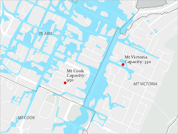

Etiquetar centros de protección civil
Si se produce una inundación, los centros de protección civil, que suelen ser colegios o centros de la comunidad, son importantes refugios para emergencias. Etiquetará los centros de protección civil del área de Wellington.
  1. Haga clic en la pestaña Mapa y vaya al marcador Te Aro.
    Si los edificios siguen siendo visibles, haga clic en Alejar fijo según sea necesario para alejarse a una escala superior a 1:10 000.
  2. En el panel Contenido, active la capa Civil Defence Centres.
  3. En el mapa, haga clic en los puntos rojos que representan los centros de protección civil.
    Aparece el panel Elementos emergentes y muestra los atributos de la entidad en la que hizo clic. Etiquetará las entidades utilizando el campo Site Name.
    Nota:
    De forma predeterminada, las entidades se etiquetan utilizando el primer campo de texto de la tabla de atributos que incluya la cadena de caracteres de texto Nombre (sin distinguir entre mayúsculas y minúsculas) en su nombre de campo. Si ningún campo de texto incluye esta cadena de caracteres, se utiliza el primer campo de texto. En este mapa, la capa Civil Defence Centres utiliza el campo Site Name y la capa Building Footprints utiliza el campo Name. La capa Suburb Boundaries utiliza el campo Suburb porque ningún campo de texto incluye la cadena de caracteres Nombre. Para cambiar el campo de etiqueta, haga clic en la pestaña Etiquetado de la cinta. En el grupo Clase de etiqueta, haga clic en la lista desplegable Campo y elija el campo que desee.
    Más información sobre cómo especificar texto para etiquetas
  4. Cierre el panel Elementos emergentes.

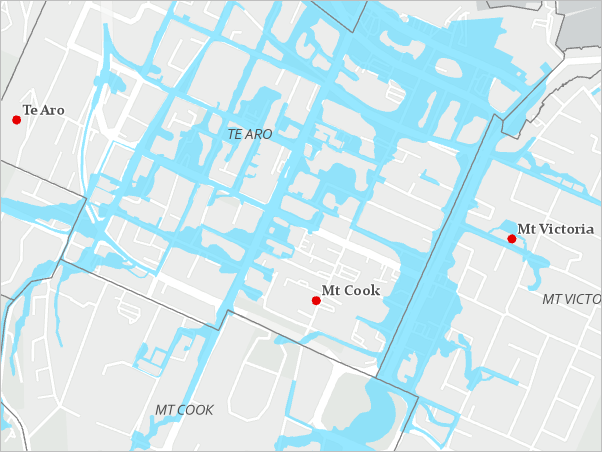

  5. En el panel Contenido, haga clic con el botón derecho en la capa Civil Defence Centres y haga clic en Etiqueta .
    Las etiquetas se muestran en el mapa. Cambiará el símbolo de texto.
  6. En la cinta, haga clic en la pestaña Etiquetas. En el grupo Símbolo de texto, expanda la galería Estilo de símbolo del texto. En Esquema 2, haga clic en el estilo Lugar poblado.
    Las etiquetas del mapa se actualizan.
  7. En el panel Clase de etiqueta, haga clic en la pestaña Posición de la fila superior de pestañas en caso necesario. Haga clic en la pestaña Posición que aparece debajo de ella y amplíe Ubicación.
    Sugerencia:
    Si el panel Clase de etiqueta no está abierto, haga clic con el botón derecho en la capa Civil Defence Centres del panel Contenido y haga clic en Propiedades de etiquetado .
  8. Cambie el posicionamiento de Posición óptima a Parte inferior del punto.
    Las etiquetas se colocan debajo de las entidades.
  9. Cambie el posicionamiento de nuevo a Posición óptima.
    Normalmente, el posicionamiento Posición óptima coloca la etiqueta encima y ligeramente a la derecha del punto. Usa otras posiciones, si es necesario, para evitar conflictos con otras etiquetas o entidades.
    Mapa de Te Aro
  10. En la Barra de herramientas de acceso rápido, haga clic en Guardar proyecto .

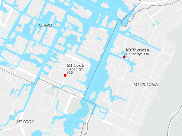

Personalizar etiquetas con Arcade
También puede agregar más información a las etiquetas del centro de protección civil con una expresión de etiqueta. Utilizará el lenguaje de expresión de Esri, Arcade, para mostrar el número de personas que puede albergar cada centro y para personalizar la apariencia de la etiqueta.
  1. En el mapa, haga clic en una entidad de centro de protección civil.
    Aparece el panel Elementos emergentes. El campo Capacity contiene el número máximo de personas que puede albergar el centro. Para cada etiqueta, agregará la palabra Capacidad y el valor correspondiente desde el campo Capacity.

  5. Copia la expresión que aparece a continuación. En el cuadro Expresión, elimine la expresión actual y pegue la nueva expresión.
    $feature.site_name + TextFormatting.NewLine + "Capacity: " + $feature.Capacity
    TextFormatting.NewLine inicia una nueva línea debajo del nombre del sitio. "Capacity: " se agrega como texto en la nueva línea y $feature.Capacity agrega el valor de capacidad para cada sitio.
  6. En la parte inferior del panel, haga clic en Aplicar. Desplace el mapa para ver etiquetas en diferentes áreas residenciales.
    Mapa con etiquetas que muestran la capacidad
    El nombre del sitio y la capacidad se muestran con el mismo tamaño de fuente. Utilizará una etiqueta de fuente para hacer que la segunda línea de la expresión sea más pequeña.
    Nota:
    Algunas etiquetas pueden aparecer en tres líneas debido a una configuración de apilado predeterminada. Para cambiar la configuración, en el panel Clase de etiqueta, haga clic en la pestaña Posición, haga clic en la pestaña Estrategia para encajar y desactive la casilla de verificación Prefiero apilar etiquetas largas.
    Más información sobre el apilado de etiquetas

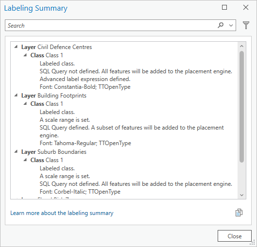

  9. En la cinta, en la pestaña Etiquetado, en el grupo Mapa, haga clic en la flecha de lista desplegable Más y en Resumen .
    Cuadro de diálogo Resumen del etiquetado
    Para cada clase de etiqueta en cada capa del mapa, el cuadro de diálogo Resumen de etiquetado informa sobre configuraciones como los rangos de escala, las consultas SQL, las expresiones avanzadas y las fuentes. Cualquier problema que impida que las etiquetas se muestren correctamente o que afecte al rendimiento de dibujo de las etiquetas se mostrará en texto rojo. En este caso, no hay problemas, como indica el mensaje Problemas (0) en la parte superior.
    Más información sobre el informe de Resumen de etiquetado
  10. Haga clic en Cerrar en el cuadro de diálogo Resumen del etiquetado.
